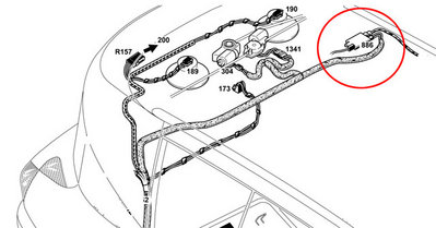

Si on en crois notre livre de chevet préféré,
celà se situ bien à l arriere de l avantime non loin de l antenne ...
voici à quoi celà ressemble et où celà se trouve :
ampli reception radio pionner avantime
pour la méthode d'accès, je regarde si j trouve ca ;)

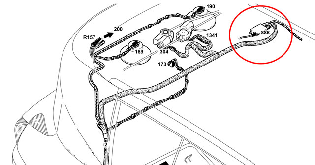

... et puisque c est la fête,
voici la piece en photo :

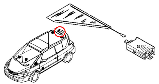

et puisque je ne refuse rien à OASIS, voici encore un ptit schéma pour trouver l endroit :
Re: Emplacement ampli radio ?
donc à voir si en démontant le haut parleur arriere gauche, on y aurai pas acces ...
