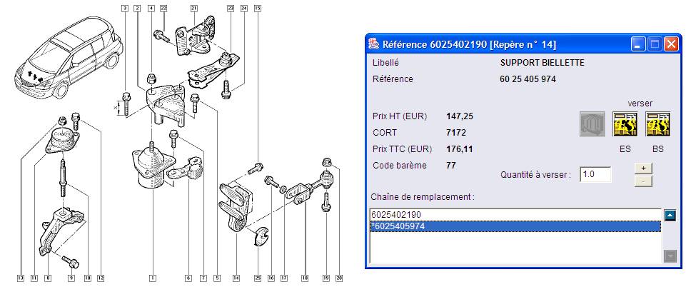

Je déterre, quelqu'un aurait la réf de la bielette de reprise de couple pour un BVA, ou autrement appelé support moteur bas...
Merci les cocos !!!! :wink:
Messages : 3432
Re: à coups BVA 3.0 V6
brio77 a écrit :Je déterre, quelqu'un aurait la réf de la bielette de reprise de couple pour un BVA, ou autrement appelé support moteur bas...
C'est y ça coco :?: :mrgreen:

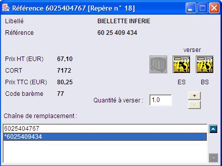

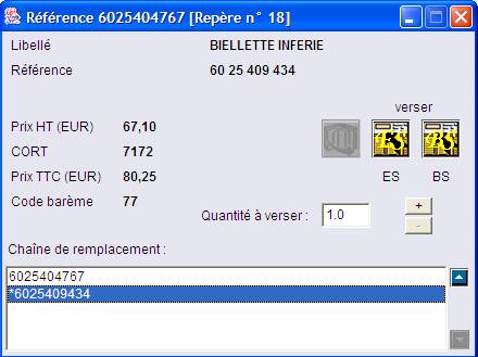

Je pense que c'est plutôt le repère 18, non ?
K'est-ce t'en pense coco ? :mrgreen:
Messages : 3432
brio77 a écrit :Je pense que c'est plutôt le repère 18, non ?
Ok :
