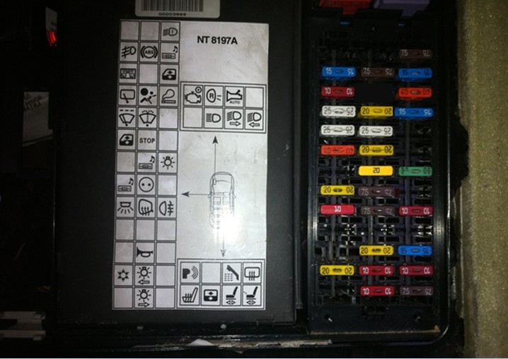

- NT 8197A (validée ).

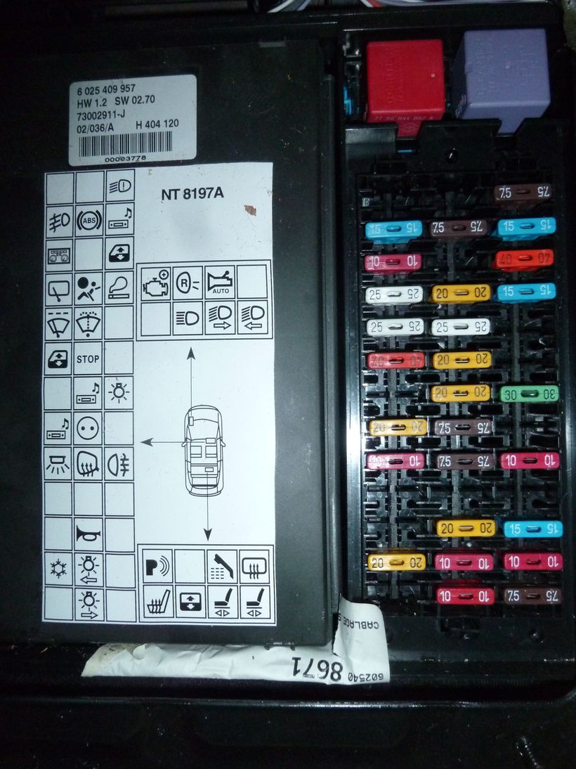

Re: [FICHE:3] Liste des fusibles et boite à fusible
NT 8197A - V6 privilège BVM rdso
(Validée)

Allez je déterre le sujet : j'ai voulu vérifier mes fusibles (dans l'habitacle côté passager).
Merde pas de schéma. Si j'ai tout compris dans ce fil de discussion c'est le NT 8197A qui
s'applique à mon V6 BVM Privilège.
En tout cas, ça semble correspondre.
Ciao ! Alaing
La démarche est à faire en sens inverse, tu regardes le numéro nt .... Indiqué sur ta boîte et tu compares aux images références ..... :mrgreen:
Mais chacun fait comme il veut :mrgreen:
