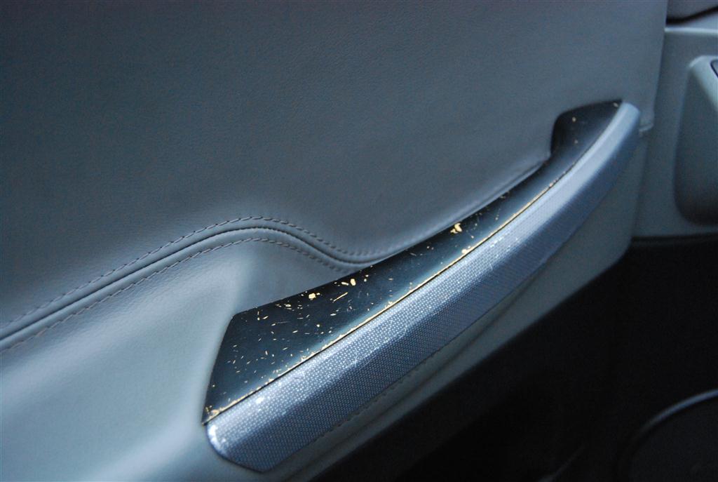

Je pensais à un truc.

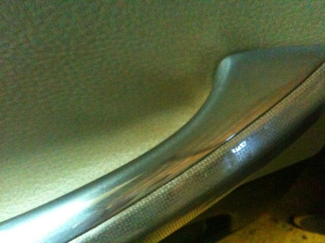

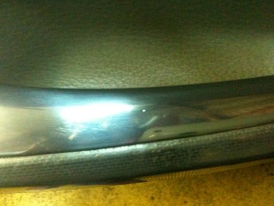

La poignée-accoudoir qui souffre du pb de peinture qui se barre avec le temps, la mienne est noire sur le dessus et il y a une 2eme plaque facon alu en dessous.
La partie noire, la peinture grasse est pleine de rayure et d'ecorchures qui laissent voir la couleur brute du plastique dessous, c'est moche (voir photo dans un de mes topics).
Bon c'est classique comme pb mais si on démonte la partie peinte en noire et qu'on la repeint, normalement on peut corriger le pb.
Mais ca a l'air de rien, mais repreindre meme cette petite partie c'est pas si facile.
Ben si quelqu'un a déjà repeint, est ce que ca tient ?

Pour etre sû et dans mon cas, je parle de la partie où le noir se barre (voir photo)
Re: Rénovation poignée accoudoir
C'est bien de cette partie dont parle koukiz

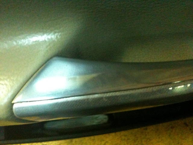

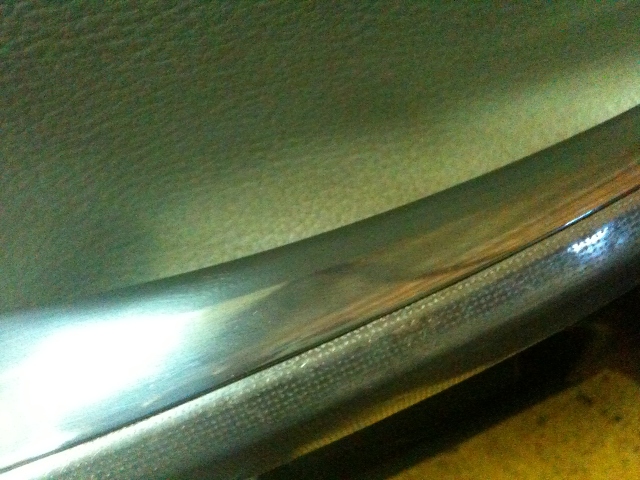

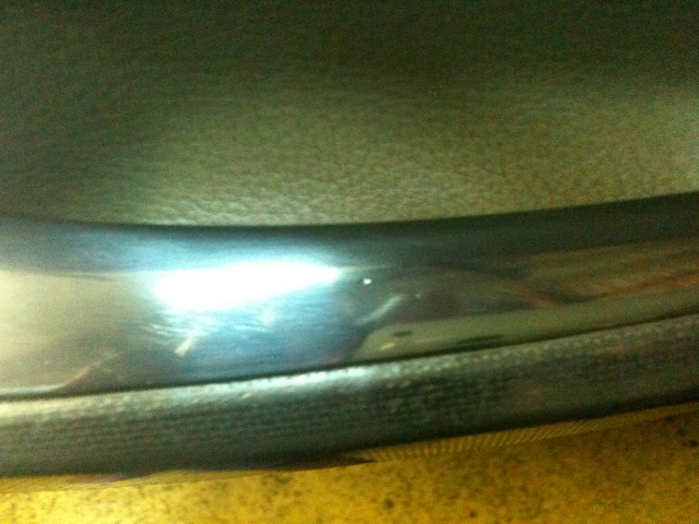

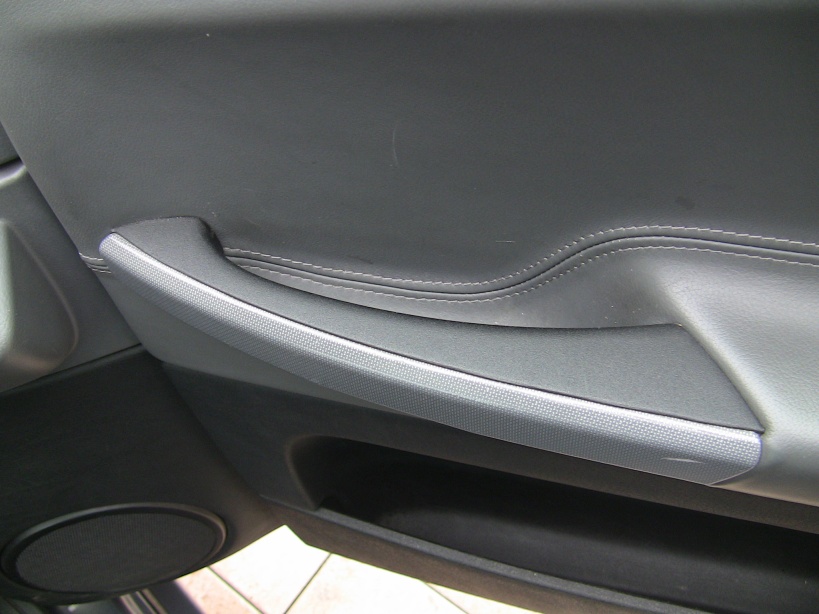

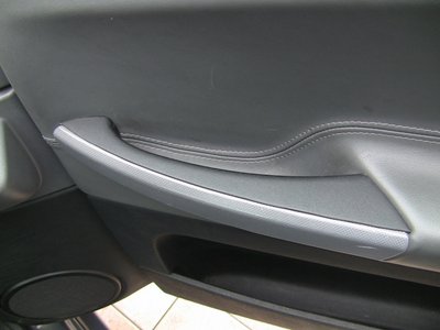

comme convenue voici les photos des poignees de porte
depuis le temps qu'on me le demandait,voila c'est fait

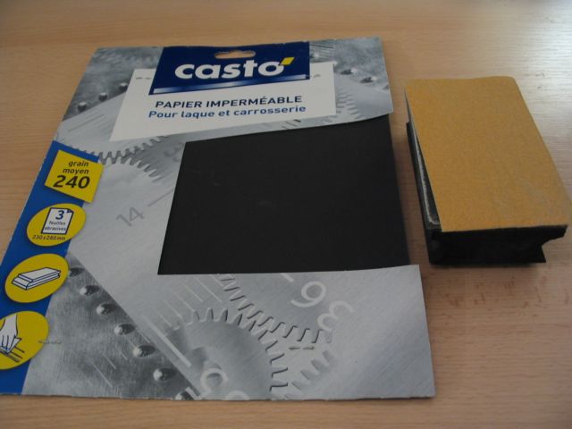

pour rendre un aspect plus lisse et brillant,j'ai decapé les poignée de porte avec dans un premier temps du decapex (liquide gluant qui attaque la peinture)
et enfin avec du papier de verre en 400 puis 600.
Decapex
Papier de Verre en 400 puis 600
quand la poignee a un aspect assez lisse,je l'ai fait briller avec du belgom alu
Belgom Alu
Belgom alu.jpg (12.75 Kio) Consulté 17027 fois

oui la poignee (hors enjoliveur) est en ALU,et donc on peut retiré c'est sal... de peinture qui ne tient pas.

j'ai fait exactement cette méthode, (assez longue) mais le résultat est au RDV
bien mieux
vous pouvez également coupler le tout avec les baguettes imitation alu (vous les poncez et ajoutez peinture chrome) c'est du plus bel effet et harmonieux !!!
merci encore pour cette astuce
NB : attention de bien attendre au moins 2 jours de séchage des éléments ...
