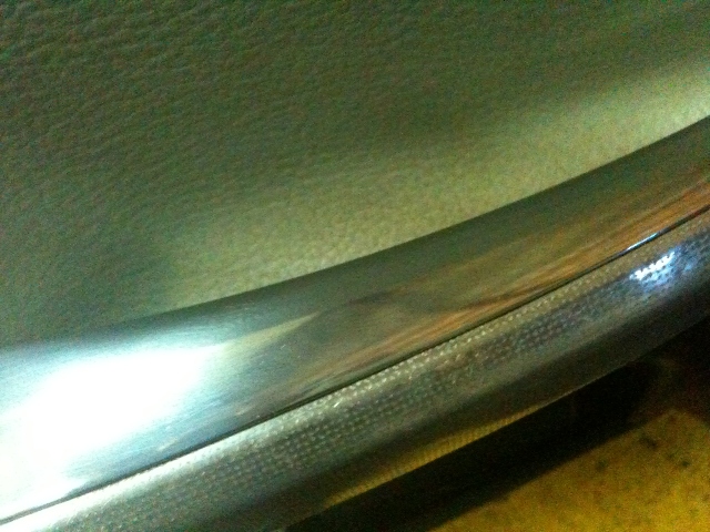

Rénovation poignée accoudoir
Message par OASIS »
Je pensais à un truc.
La poignée-accoudoir qui souffre du pb de peinture qui se barre avec le temps, la mienne est noire sur le dessus et il y a une 2eme plaque facon alu en dessous.
La partie noire, la peinture grasse est pleine de rayure et d'ecorchures qui laissent voir la couleur brute du plastique dessous, c'est moche (voir photo dans un de mes topics).
Bon c'est classique comme pb mais si on démonte la partie peinte en noire et qu'on la repeint, normalement on peut corriger le pb.
Mais ca a l'air de rien, mais repreindre meme cette petite partie c'est pas si facile.
Ben si quelqu'un a déjà repeint, est ce que ca tient ?

moi la solution que j'ai trouvé,c'est decapage de la poignee alu,et poncage tres fin pour lu rende un aspect chromé.
et ensuite appliquation du belgom alu et la elle sont toutes lisse et chromee.
l'autre partie sont des enjoliveur alu et a part les remplacer c'est tout ce qui est possible.

pour rendre un aspect plus lisse et brillant,j'ai decapé les poignée de porte avec dans un premier temps du decapex (liquide gluant qui attaque la peinture)
et enfin avec du papier de verre en 400 puis 600.
Decapex
Papier de Verre en 400 puis 600
quand la poignee a un aspect assez lisse,je l'ai fait briller avec du belgom alu
Belgom Alu
Belgom alu.jpg (12.75 Kio) Consulté 16396 fois

Si j'ai bien compris, la partie hors enjoliveur est en alu pas en plastique peint ???
A pu d'Avantime ....
koukiz
Messages : 481
Localisation : Bordeaux
Re: Rénovation poignée accoudoir
Message par koukiz »
oui la poignee (hors enjoliveur) est en ALU,et donc on peut retiré c'est sal... de peinture qui ne tient pas.
