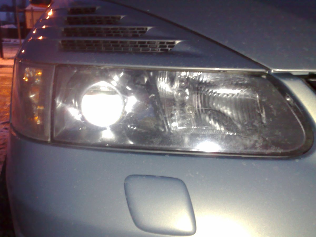

Bon moi, je voudrais savoir si mon vaisseau est
équipé de feux XENON

Question simple ; réponse simple :
- Les laves phares sont obligatoires lorsque le véhicule est équipé de Xénons ; donc tu as des Xénons.

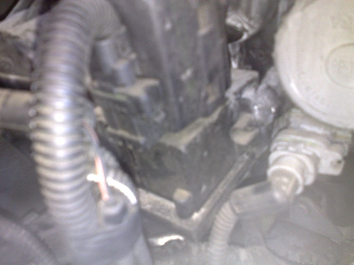

Pour les feux xénon tu dois avoir dans le capot moteur un gros boitier noir qui est la haute tension pour alimenter la lampe à décharge à la différence des ampoules classiques ou tu n'as que le support de lampe.
Re: @ différences entre Xénon ou Halogène
pour le xénon, c'est du boitier là que tu me parles koukiz
Oui on ne voit pas bien sur la photo,mais cela m'a l'air d’être cela.
De plus quand tu mets les phares as tu un allumage progressif de la lumière, et un faisceau lumineux qui monte ?
Si ces caractéristiques sont bonnes alors tu as un éclairage au xénon.

En regardant la photo n°1, tu as une ' loupe ' (
) dans ton phare , chose qui n'existe pas dans un phare 'classique' .
On me corrigera si je me trompe mais tous les vaisseaux hormis Hélios sont en xénons .

Tu as des Xénonsbond174 a écrit :Question simple ; réponse simple :
1 - Les laves phares sont obligatoires lorsque le véhicule est équipé de Xénons ; donc tu as des Xénons.

Bond174 a raison et tu peux faire un autre essai en coupant le moteur phares allumés tu les verras descendre si tu as des xénons.

Excusez-moi les gars, mais la photo est sans appel, ce sont des Xenons, pas besoin de chercher ailleurs!

Merci à tous, mes laves phares ne sont pas des factices et ils fonctionnent bien.
Grâce à vous, je sais que mes phares sont bien des XÉNONS.
Quand je l'ai acheté le vendeur m'a dit que c'était de l'imitation Xénon mais avec tous vos renseignements je sais maintenant que c'est du XENON.
Encore merci à tous

Olive78, c'est exact et c'est ce que je décrivais plus haut en disant a la vue de la photo ' qu'il y avait une loupe dans le phare ' chose qu'il n'y a pas dans un phare classique a lampe halogèneolive78 a écrit :Excusez-moi les gars, mais la photo est sans appel, ce sont des Xenons, pas besoin de chercher ailleurs!
