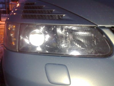

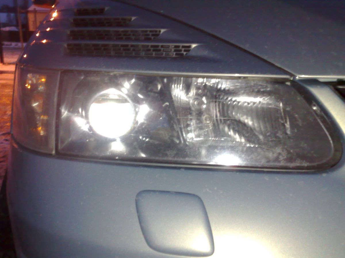

Bon moi, je voudrais savoir si mon vaisseau est
équipé de feux XENON :?: :?: :?:

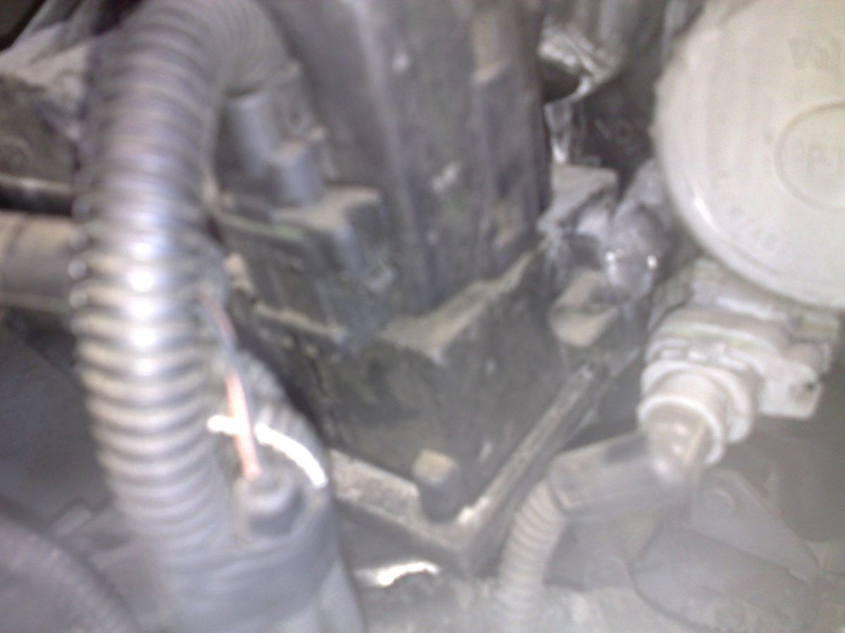

Pour les feux xénon tu dois avoir dans le capot moteur un gros boitier noir qui est la haute tension pour alimenter la lampe à décharge à la différence des ampoules classiques ou tu n'as que le support de lampe.

pour le xénon, c'est du boitier là que tu me parles koukiz :?: :?:

Oui on ne voit pas bien sur la photo,mais cela m'a l'air d’être cela.
De plus quand tu mets les phares as tu un allumage progressif de la lumière, et un faisceau lumineux qui monte ?
Si ces caractéristiques sont bonnes alors tu as un éclairage au xénon.

En regardant la photo n°1, tu as une ' loupe ' ( :roll: ) dans ton phare , chose qui n'existe pas dans un phare 'classique' .
On me corrigera si je me trompe mais tous les vaisseaux hormis Hélios sont en xénons .

Excusez-moi les gars, mais la photo est sans appel, ce sont des Xenons, pas besoin de chercher ailleurs!

olive78 a écrit :Excusez-moi les gars, mais la photo est sans appel, ce sont des Xenons, pas besoin de chercher ailleurs!
Olive78, c'est exact et c'est ce que je décrivais plus haut en disant a la vue de la photo ' qu'il y avait une loupe dans le phare ' chose qu'il n'y a pas dans un phare classique a lampe halogène :wink:
