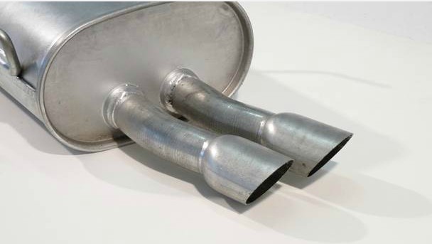

Imasaf produit un seul silencieux, un modèle prévu pour le 2.0 turbo 16V. D'après ce que j'ai pu lire ici, ce silencieux peut être monté aussi sur le 2.2 dci (mais pas le V6). La sortie est double comme sur les 2.2 dci et V6.
Voici le lien : http://www.ebay.de/itm/Auspuff-Renault- ... 564b821d6a
FireShot Screen Capture #338 - 'Auspu_' - www_ebay_de_itm_Auspuff-Renault-Matra-Avantime-2-0-16V-Turbo-2001-2003-IMASAF-Endsch.png
Voyez bien les photos de détails au bas de la page du vendeur.
Que pensez-vous du montage sur un 2.2 dci, vu le diamètre du tuyau d'entrée annoncé de 55 mm ? Ça devrait le faire, non ?

Ca ressemble beaucoup, mais je n'ai jamais vu de prêt ce silencieux arrière. A priori ça doit le faire si le vendeur le dit....
Re: compatibilité echappement V6/DCI
C'est bizarre qu'un silencieux tout seul ne soit pas compatible avec les 3 motorisations, comme le DEVIL à qui il ressemble fortement. Sauf qu'il est en Acier et que les canules de sortie risquent d'être difficile à mettre. En attendant le modèle INOX Brio, ça peut faire patienter....

brio77 a écrit :Ca ressemble beaucoup, mais je n'ai jamais vu de prêt ce silencieux arrière. A priori ça doit le faire si le vendeur le dit....
Le vendeur ne le dit pas (d'ailleurs, je ne l'ai pas affirmé !) : il indique simplement que le silencieux est prévu pour le moteur 2 l turbo 16V.
C'est la seule référence Imasaf pour Avantime : pas d'échappement pour le V6 au catalogue non plus. :-( C'est dommage car les produits Imasaf sont de bonne qualité, à un prix concurrentiel.
Sachant que le tube de liaison est de 55 mm de section, et à la lecture de tout ce qui précède ici, j'en déduis qu'il doit pouvoir se monter sans problème sur un AVT 2.2 dci, bien qu'Imasaf ne le mentionne pas. La sortie est double comme l'échappement d'origine 2.2 dci.

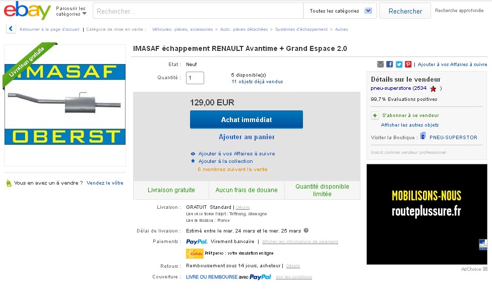

Re: @ compatibilité echappement V6/DCI
Message par Tom 59 »
Bonjour à tous

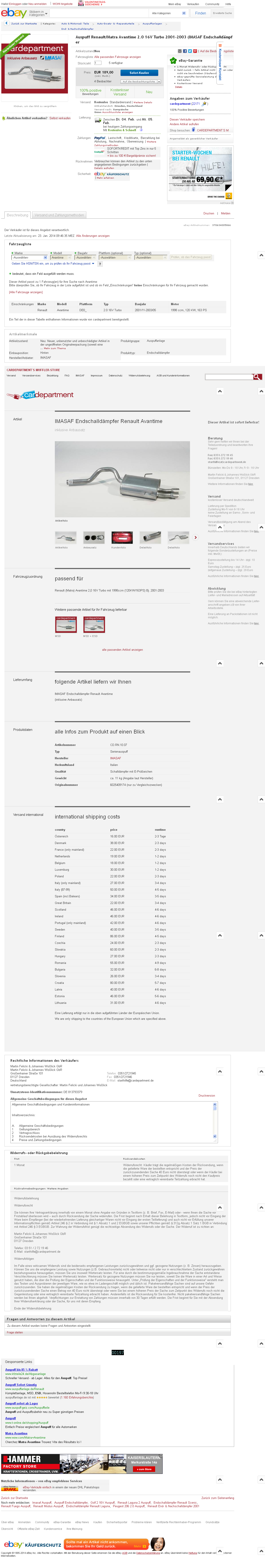

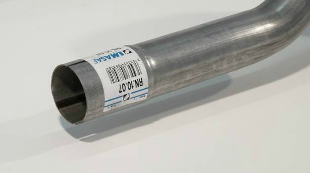

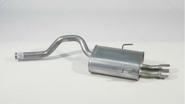

Concernant l'intermédiaire Imasaf savez vous si il est compatible avec l'échappement d'origine du V6 ?
http://www.ebay.fr/itm/320487703008?ssP ... Track=true
V6 - Privilège - BVM - Bleu Méthyl - GPL - 2002.
Membre de l'Amicale-Avantime Adh. 167
Membre du GT Turbo Club de France
Membre du Clio Williams & 16s
L'intermédiaire est la seul partie de l'échappement qui n'est pas commune au 3 modèles d' avantime . Il ont chacun le leur :oops:

Messages : 1885
Avec le tube "afrique" + le silencieux Imsaf, cela devrait le faire (+ manchon de liaison) :?: .
