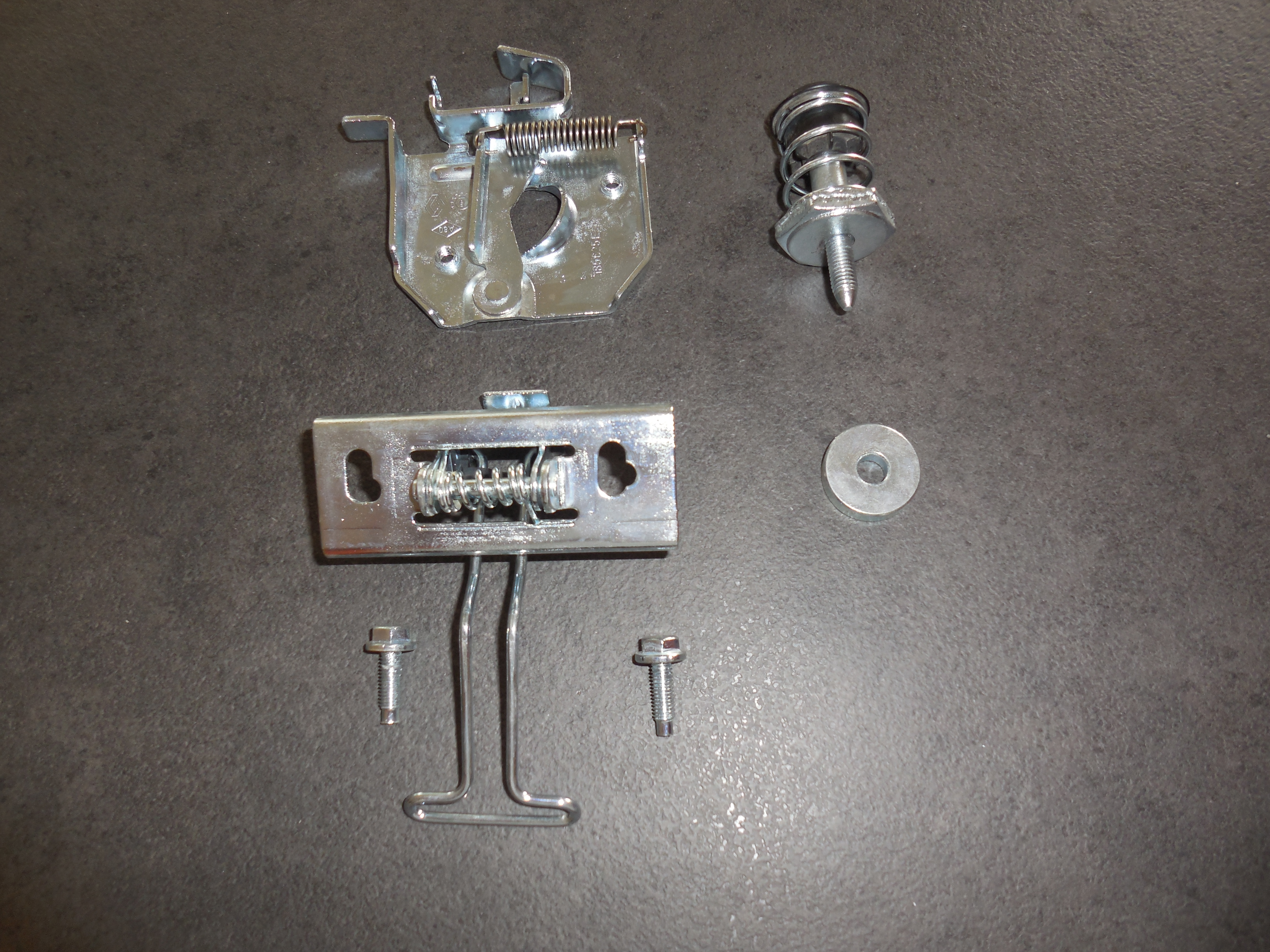

Pour ceux que ça intéresse voici le kit complet de remise en état après traitement au zinc du système de fermeture du capot de nos vaisseaux.
Je propose ce kit en échange standard, je vous l'envoie et vous me revoyez le votre.....si intéressé envoyez moi un MP
Je devrais pouvoir vous proposer la même chose pour le berceau très prochainement car je finalise actuellement....ainsi que pour la traverse radiateur, face avant, les bras essuie glace, le support réservoir et les poignées de porte intérieur en noir.

VLNC1962 a écrit :Pour ceux que ça intéresse voici le kit complet de remise en état après traitement au zinc du système de fermeture du capot de nos vaisseaux.
Quel est le procédé utilisé ? L'électro zingage ? Car pour des pièces telles que les ressorts ou les bras d'essuie-glace, la galvanisation à chaud n'est pas envisageable. Le résultat sur photos montre qu'il ne s'agit pas de galvanisation à chaud, sinon l'état des surfaces ne serait pas aussi lisse.
C'est très intéressant et utile comme initiative ! Bravo !
Re: Dans la serie corrosion le berceau
Le procédé est l'électrozingage...il est réalisé uniquement sur pièces métalliques donc pas possible pour les bras d'essuie glace, qui ont une partie alu.
Les pièces sont décapées puis dégraissées. Elles subissent alors un bain électrolytique pour le dépôt de zinc puis ensuite les pièces sont passivées étape appelée aussi chromatisations. Cette couche formant du chromate de zinc pour une tenue du zinc à la corrosion, un vernis final peut aussi être appliqué. Cette technique est limitée aux pièces de petit volume du fait des bains électrolytique et de la capacité de l'électrolyse a transféré la solution au zinc.
Pour les pièces alu, on protège par anodisation mais je préfère le poly-zinc + peinture époxy. c'est ce que je pratique pour les bras d'essuie glace par exemple.
L'alu a l'inconvénient d'être poreux et de contenir du gaz....ce qui nuit fortement a sa tenue dans le temps et limite l'efficacité de l'anodisation....je ne parle pas des alliages type zamac beurkkkk !!! On peut aussi appliquer un apprêt phosphatant sur l'alu pour finition avec une peinture classique au pistolet....
Je précise que les pièces que je traite son faites par un professionnel, je m'occupe du nettoyage et dégraissage ce qui est le plus chiant. J'emploie ce zingueur dans le cadre de mon travail sur la restauration de pièces de véhicules anciens d'avant et après guerre. je fais donc profiter ici de ce savoir faire et de ces compétences spécifiques à nos chers vaisseaux.
Nota: Je fais aussi du nickelage, chromage et reconditionnement de tableau de bord ancien......et oui les anciennes brillaient dans le passé !!!.

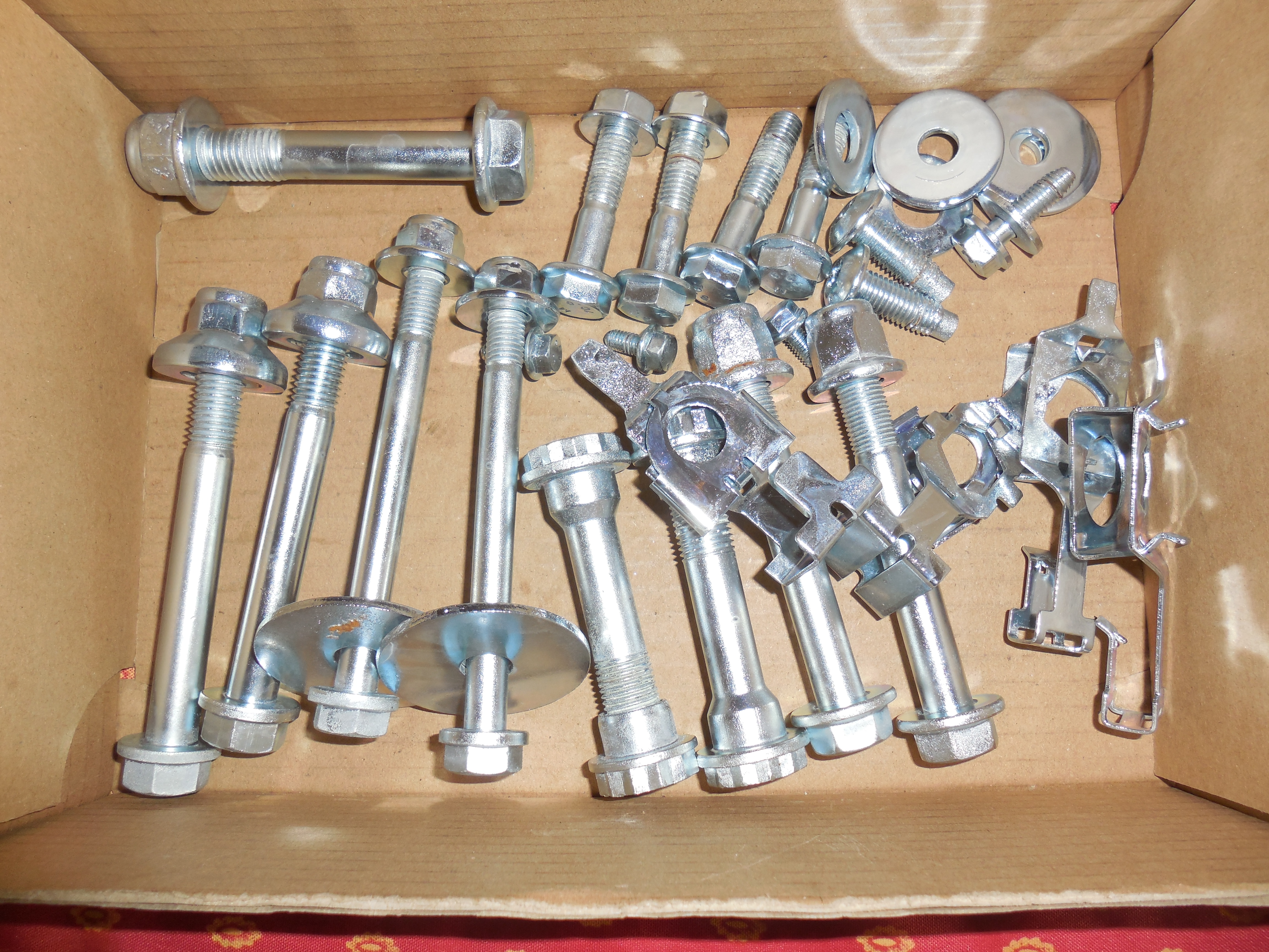

Petit photo de la visserie zingué du berceau, fraichement récupéré hier....ça avance !!!

Un vieux réflexe me fait dire que, subsiste sur la première rondelle du bas en partant de la gauche, une belle tache de rouille du plus mauvais effet :lol: . On ne se refait pas quand on a passé une partie de sa vie à traquer les défauts et chercher le pourquoi des anomalies ou défaillances de machines :oops:
Tout à fait AG17 j'ai vu ce défaut également....elle repart dans le circuit de zingage cette rondelle.
J'ai du louper un peu le nettoyage....rien de grave.

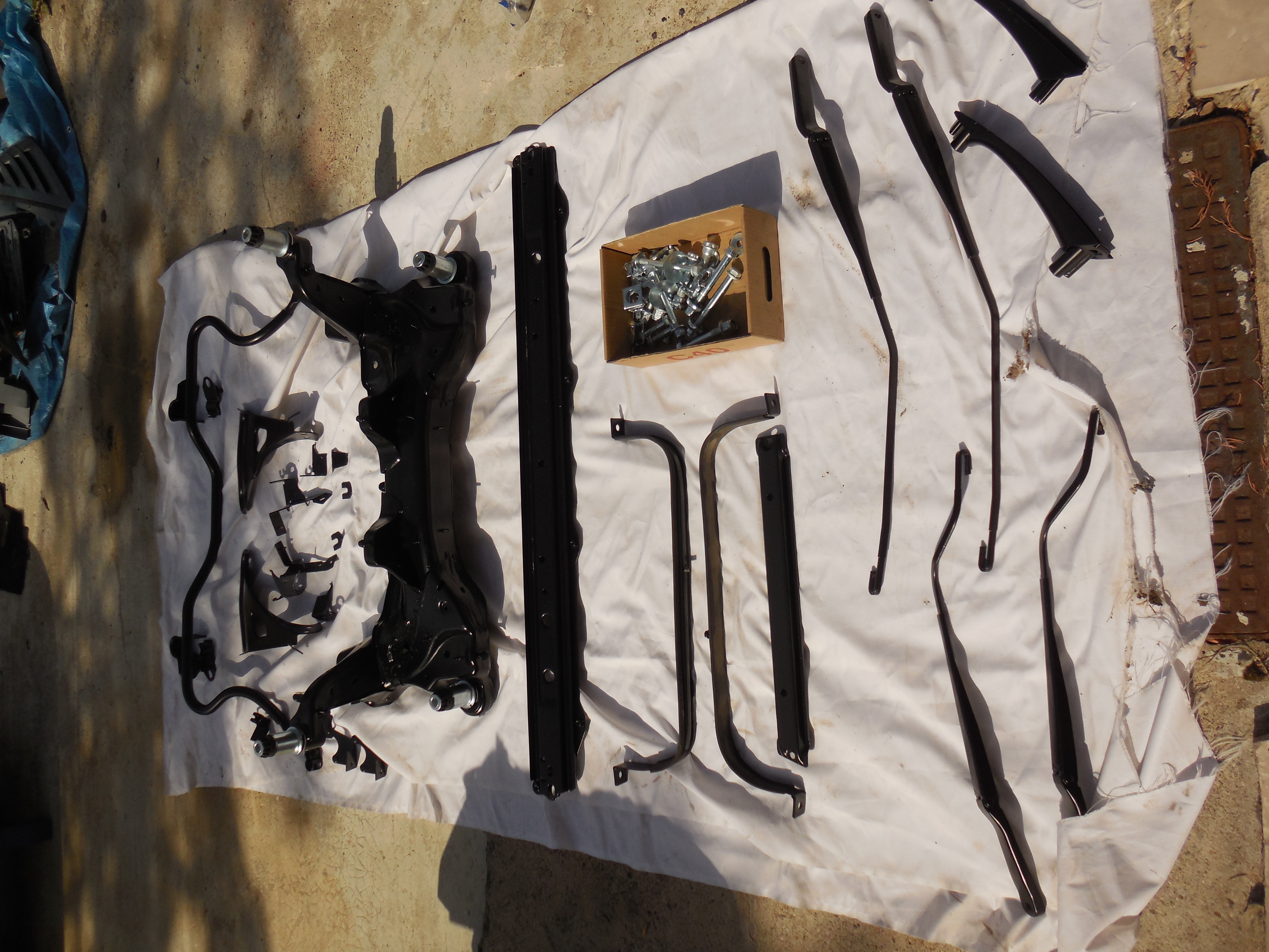

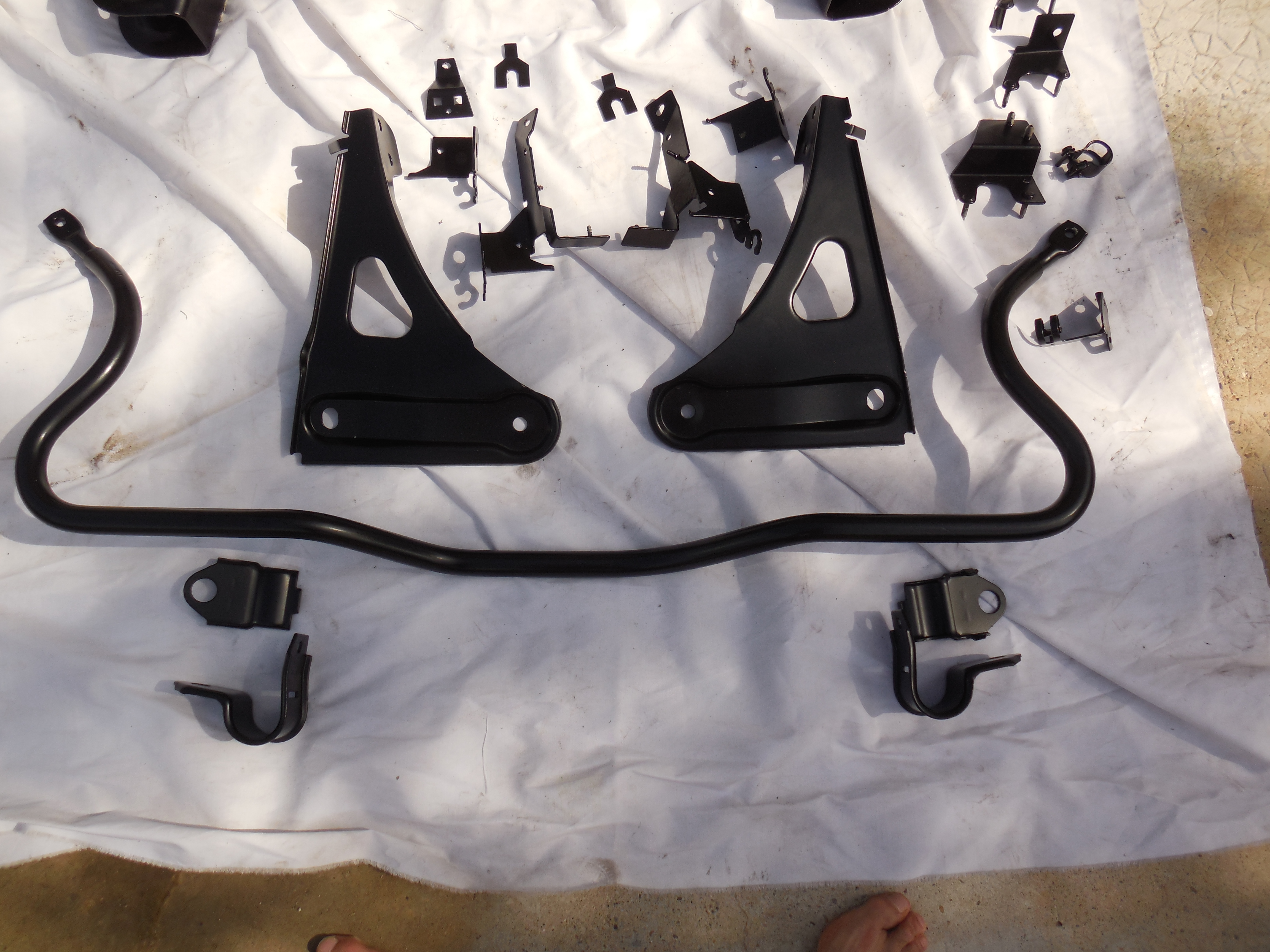

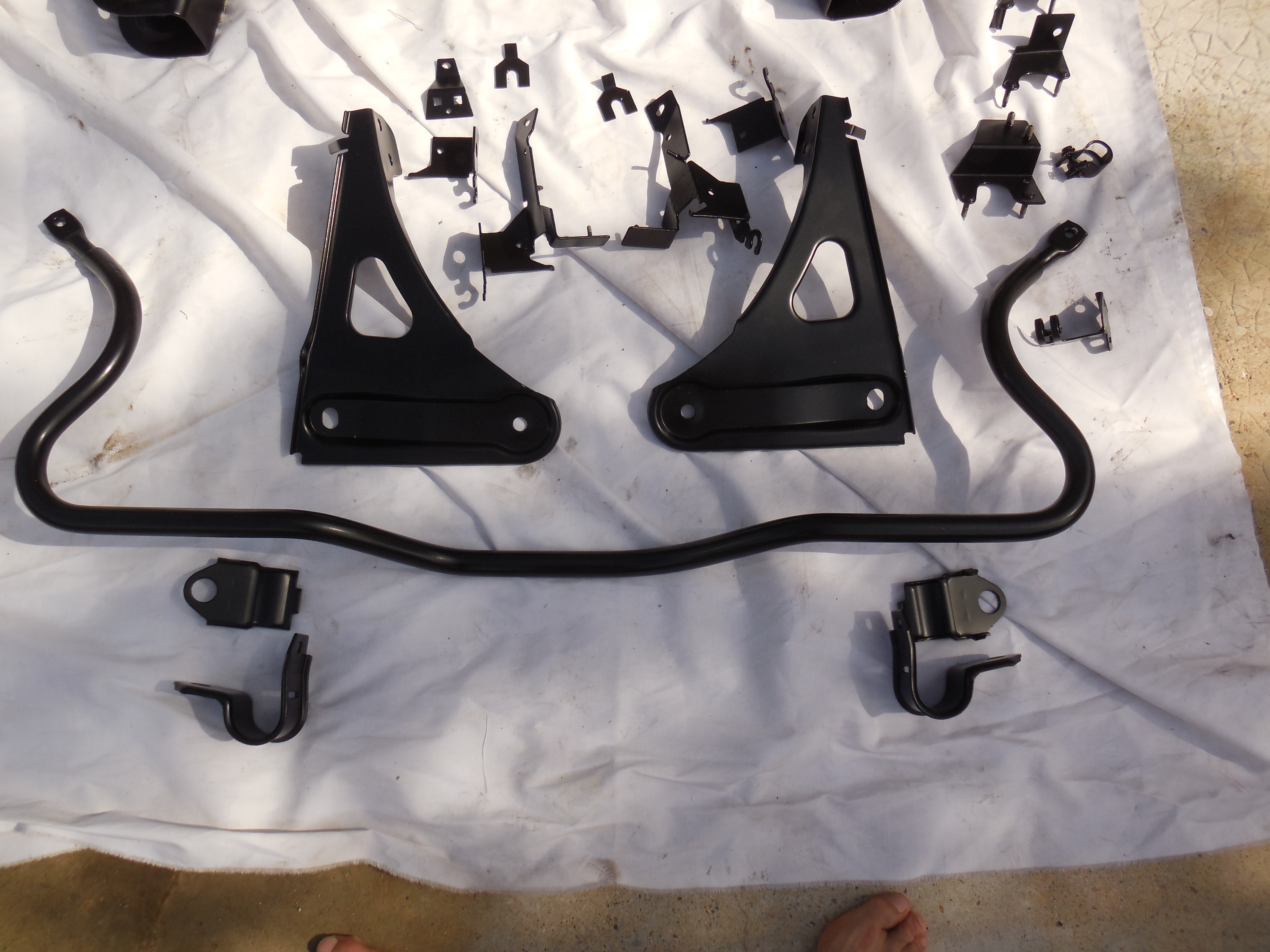

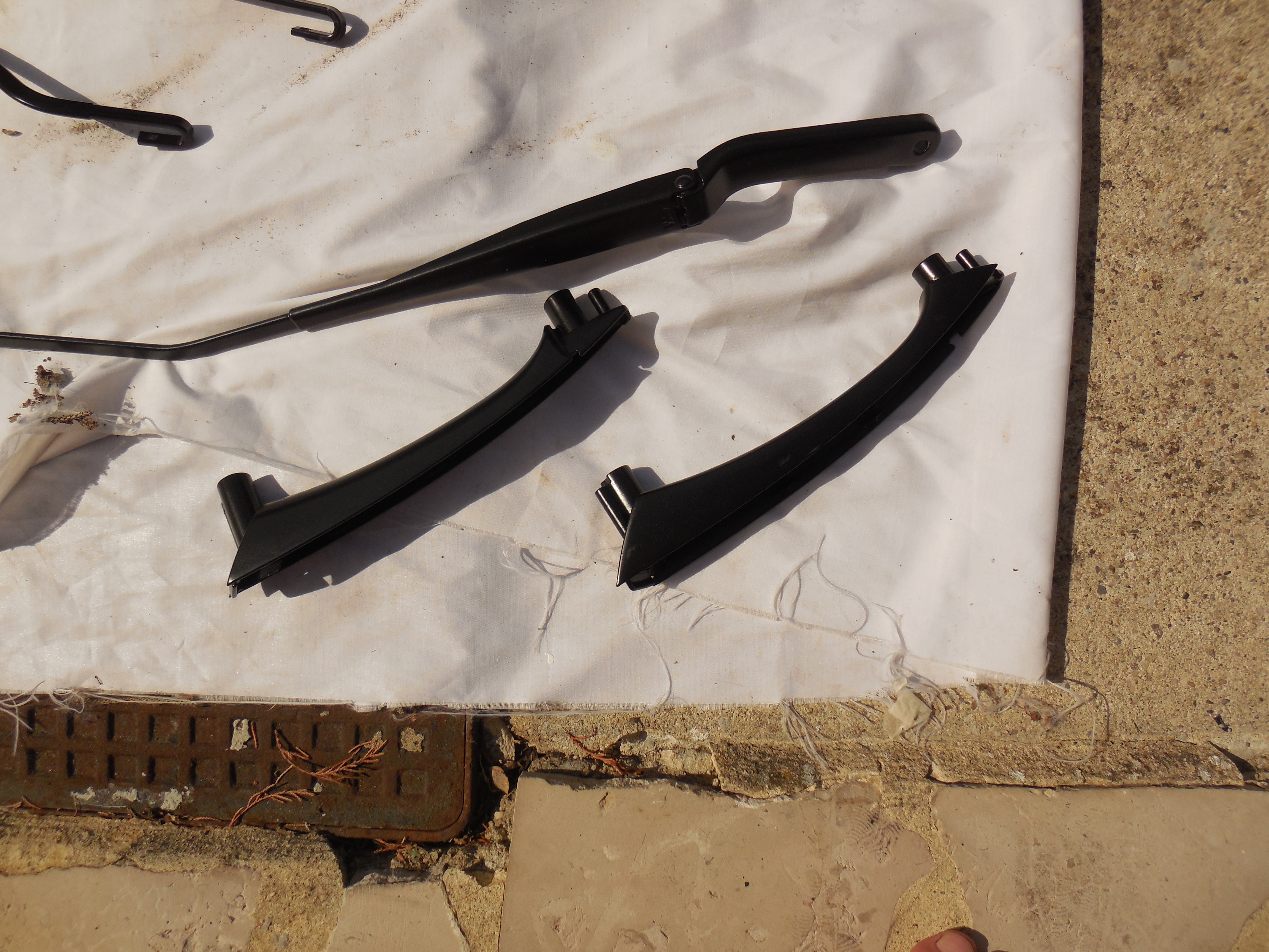

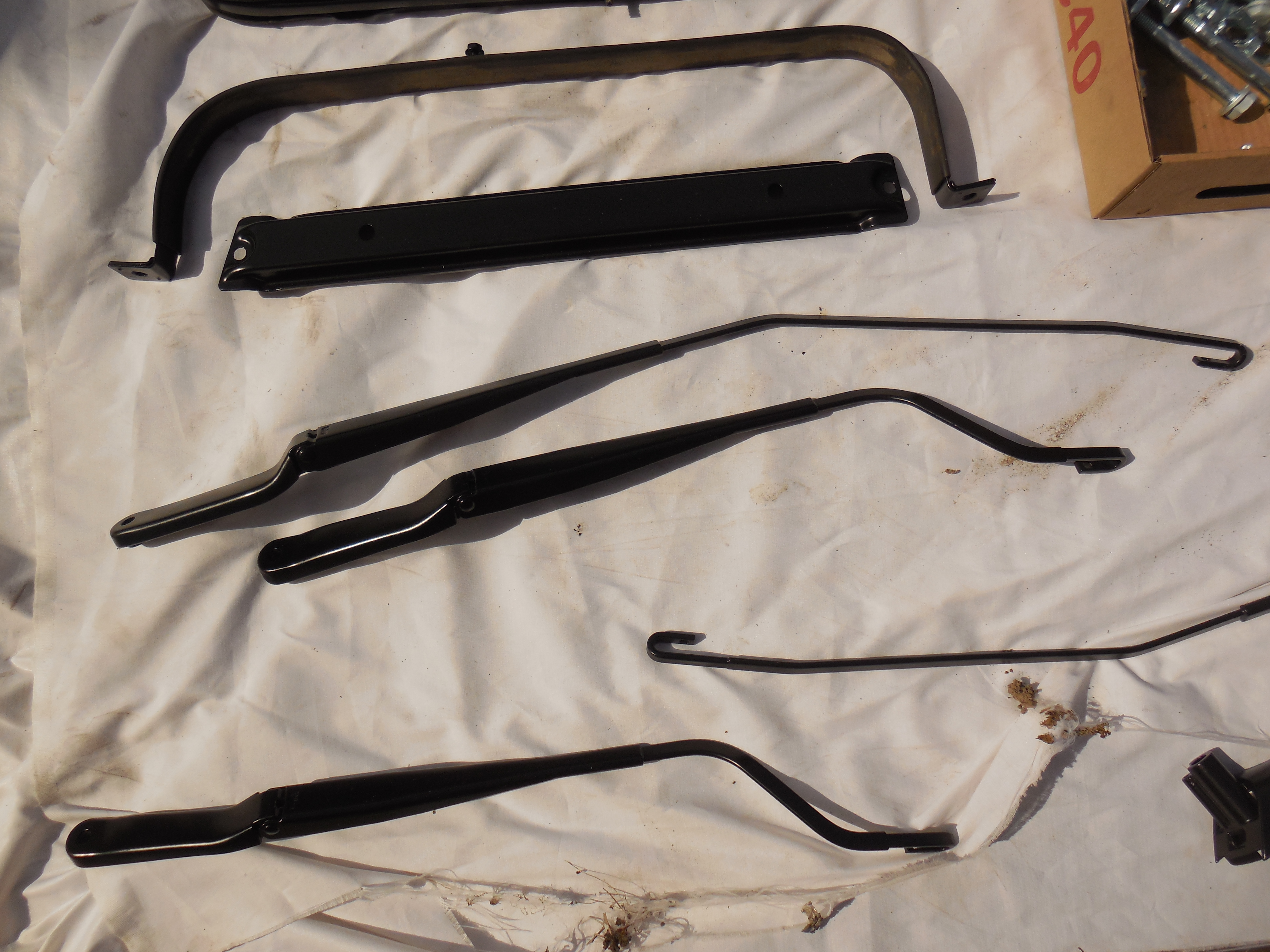

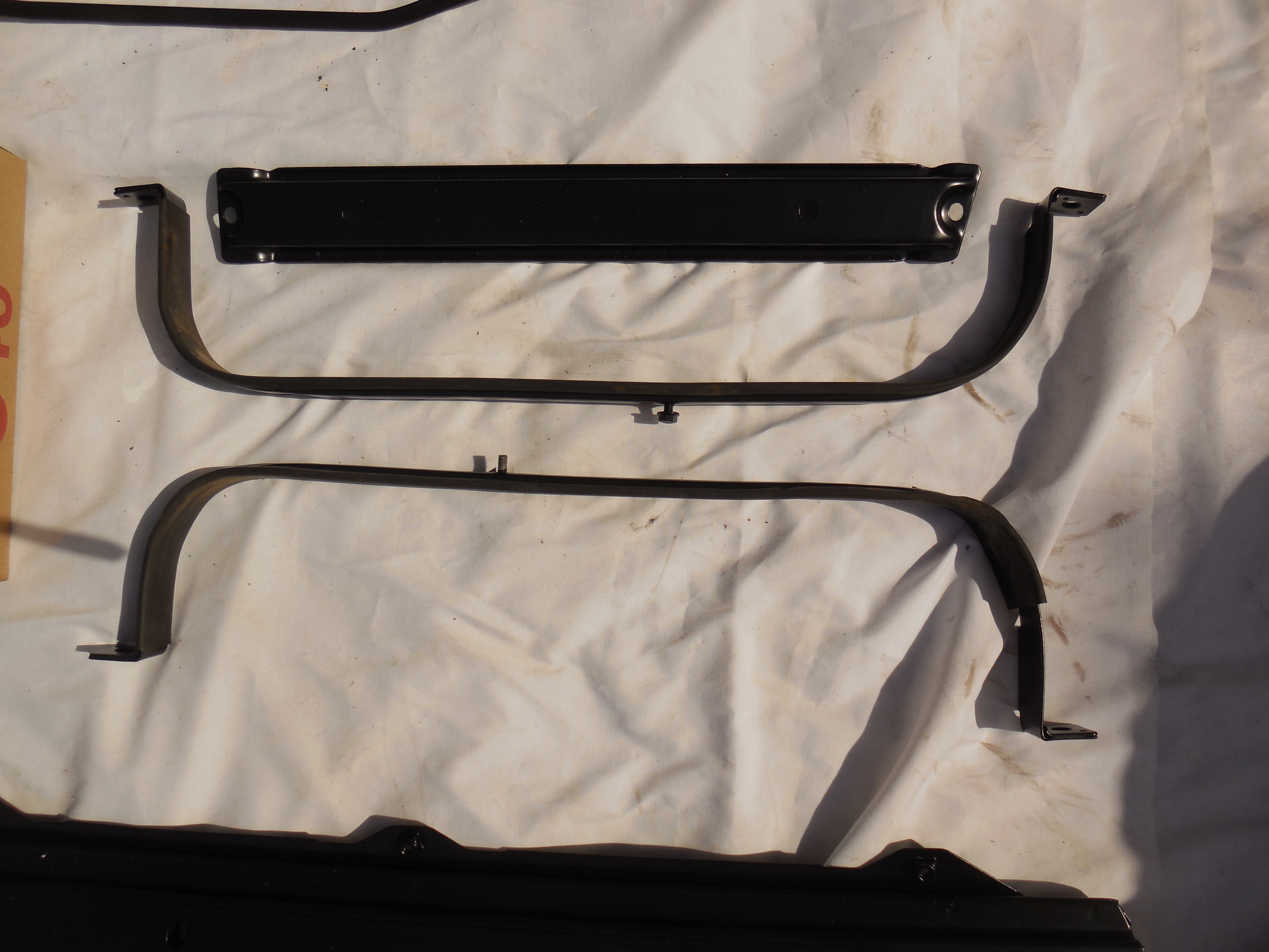

Aperçu de l'ensemble des pièces traitées zinc et époxy.....il reste encore une face avant chez mon fournisseur.

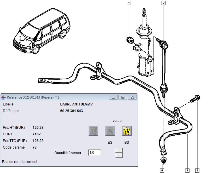

Message de Dogboy juin 2017
Pour les silent blocs de la barre stab, ce sont des MOOG RE SB 6670, ils sont fendus pour permettre le remontage. :mrgreen:
Message de Troublouse en janvier 2017
Il faut être méfiant avec Ocar. pour l'Espace 1 il met des silent bloc d'Espace 2 qui n'ont rien à voir .
Il y a bien une référence Renault mais ce n'est pas pour le bon Véhicule.
Pour l'AVT voici la barre stabilisatrice et ces silent bloc, une seule référence.
Donc, je ne sais plus si ces silents blocs se remplacent finalement car à la lecture des post il me semble qu'il y a un soucis....malheureusement, je viens de faire repeindre une barre stabilisatrice surement pour rien avec l'idée de me servir de la référence de Dogboy mais je me demande si il n'y a pas une grosse connerie !!! Je pencherais plutôt sur la version de Troublouse car le caoutchouc est bien fixe à la barre stab.
J'ai du le découper pour faire repeindre la barre stabilisatrice.....
C'est quoi ce bordel les mecs !!! j'aurais du vérifier les dires de chacun.....je vais surement trouver une solution viable mais je dois chercher maintenant.....Grrrrrrr ! .

VLNC1962 a écrit : Message de Dogboy juin 2017
Je confirme, les MOOG que j'avais achetés ne se montent pas, trop étroits et trop hauts!!! :twisted:
C'est Fabrice (Brio77) qui s'y est collé et on a laissé tomber en attendant de trouver la bonne référence. :mrgreen:
Zut, zut donc je dois trouver un modèle adapté !!! si cela existe en deuxième monte.....?
Mauvais nouvelle Dogboy... :roll:
