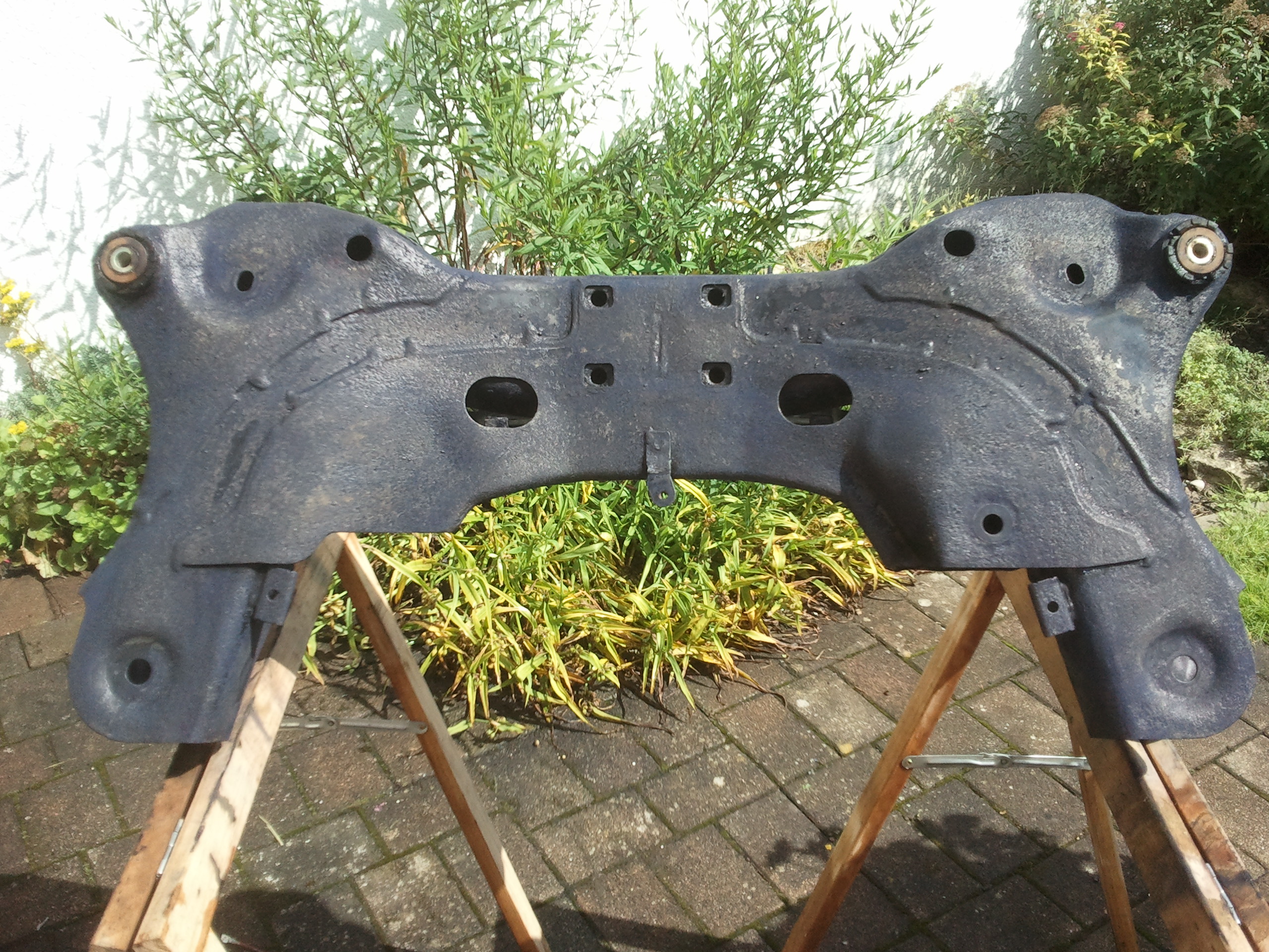

salut, V6BVM avec berceau un peu corrodé et surtout silent block berceau a changer.Je souhaiterais en profiter pour traiter le berceau.quel technique choisir? sablage et époxy efficace ou autre méthode? Toute expérience bienvenue.Merki merki
- avantime91
- Messages : 1175
Re: Dans la serie corrosion le berceau
Le sablage n'est pas indispensable ,par contre beaucoup d'huile de coude pour retirer la rouille .
Une fois dérouillé ,dégraisse bien et apprête avec de l'anti rouille .
Séche le rapidement au décapeur thermique pour faire un semblent de cuisson ,mais sans approcher trop prêt .
Laisse reposer 1 heure puis peint avec une bonne peinture en bombe de couleur noir mat et tu fais la même chose que pour l'apprêt avec le décapeur .
Pour les silent bloc ,ce sont les même que lagune 1 et tu en trouve sur ebay facilement .
Il te faudrat te fabriquer un emporte piéce pour les remplacer avec un morceau de tige filtée et des douilles de gros diametre .
Voilou a toi de jouet maintenant

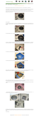

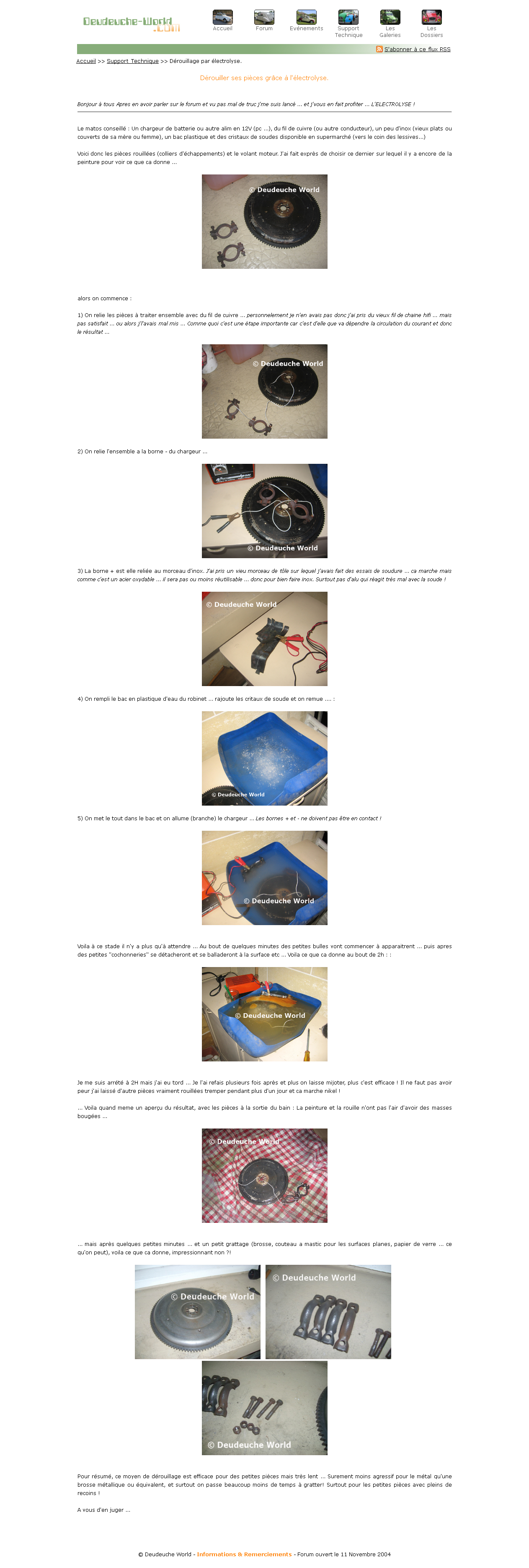

Voilà la technique pour dérouiller sans effort.
http://www.deudeuche-world.com/Tuto/Div ... /page1.php
Mais faut squatter la baignoire de la belle mère.
Effectivement, très malin, pas cher et sans forcer.

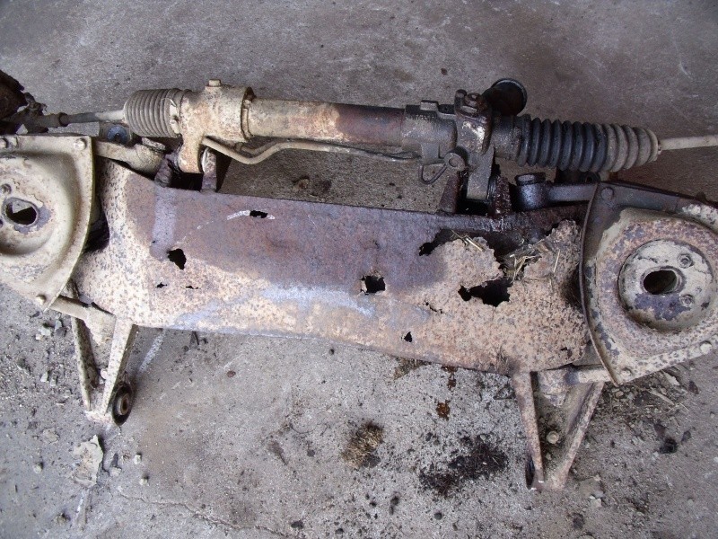

Pour info, voilà un berceau de Jag Xjs (années 85).
En conclusion, on a encore un peu de marge, car celle là roulait avec son V12 posé dessus!
