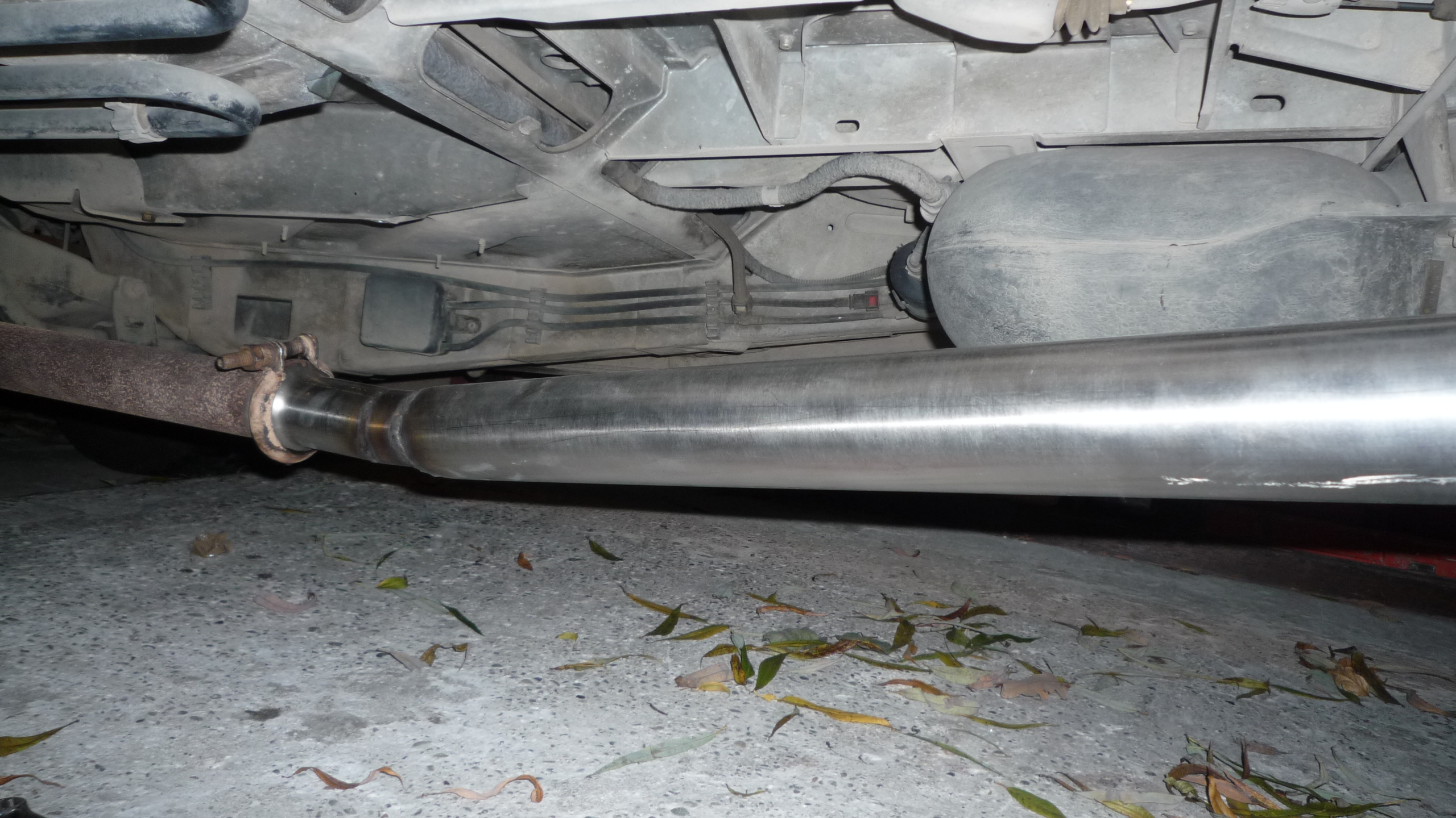

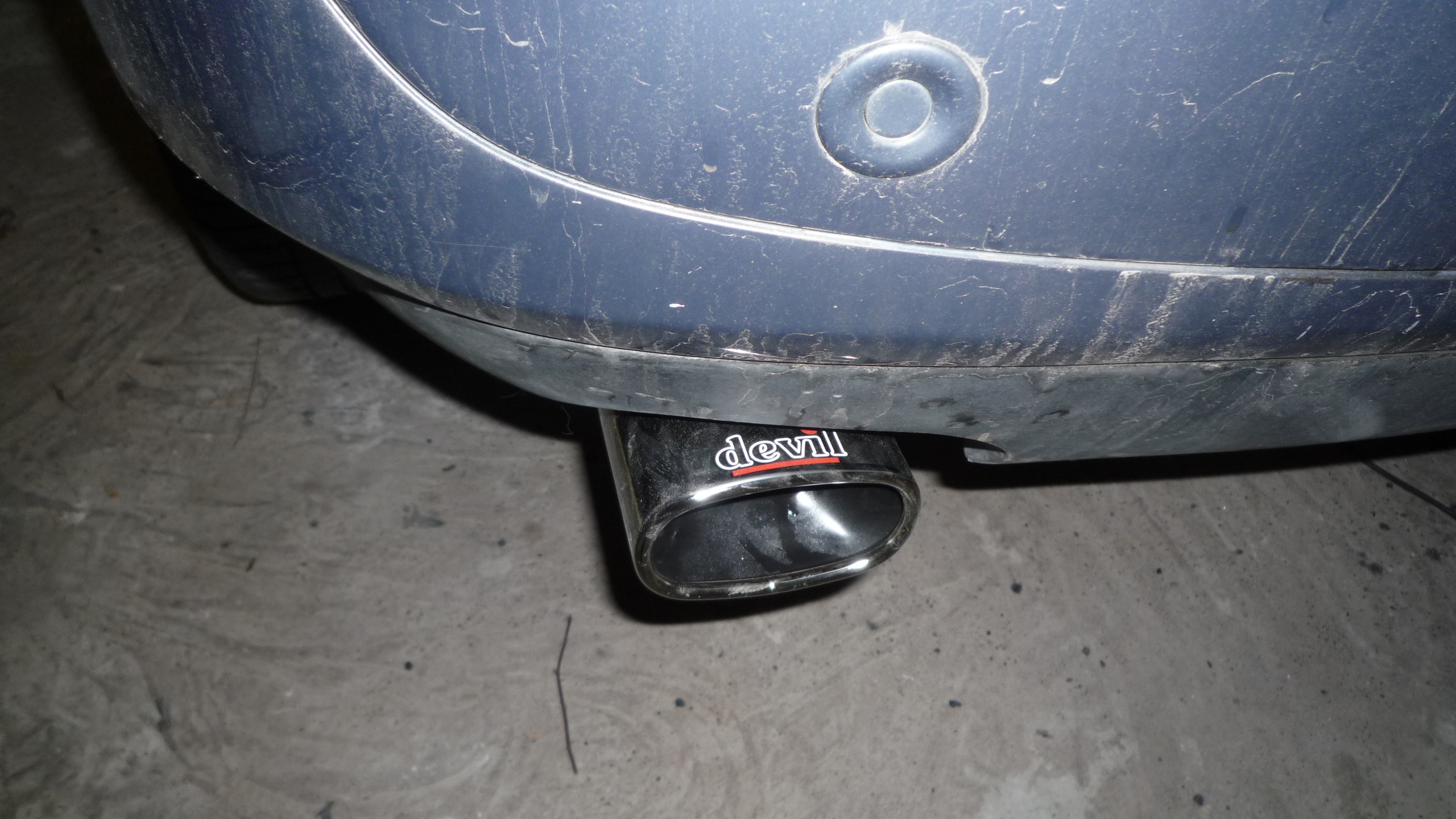

Depuis la fin de cet après-midi (ou le début de soirée
) mon AVT est équipé d'un tube intermédiaire de haute qualité "made by Brio" associé à un Devil simple
.... Bizarrement mon AVT fait moins de bruit qu'avec sa ligne d'origine
Je tenais à remercier Brio pour avoir effectué l'échange de ma ligne d'échappement qui plus est, dans un temps record et sans découper la ligne d'origine (elle pourra ainsi faire le bonheur d'un Avantimer après être passée dans ses mains expertes)
Merci encore à toi

Du bon boulot effectivement l'ami Brio77Fanch77 a écrit :Depuis la fin de cet après-midi (ou le début de soirée) mon AVT est équipé d'un tube intermédiaire de haute qualité "made by Brio" associé à un Devil simple
Je tenais à remercier Brio pour avoir effectué l'échange de ma ligne d'échappement qui plus est, dans un temps record et sans découper la ligne d'origine (elle pourra ainsi faire le bonheur d'un Avantimer après être passée dans ses mains expertes)![]()
Merci encore à toiAu fait, elle avance bien la 406

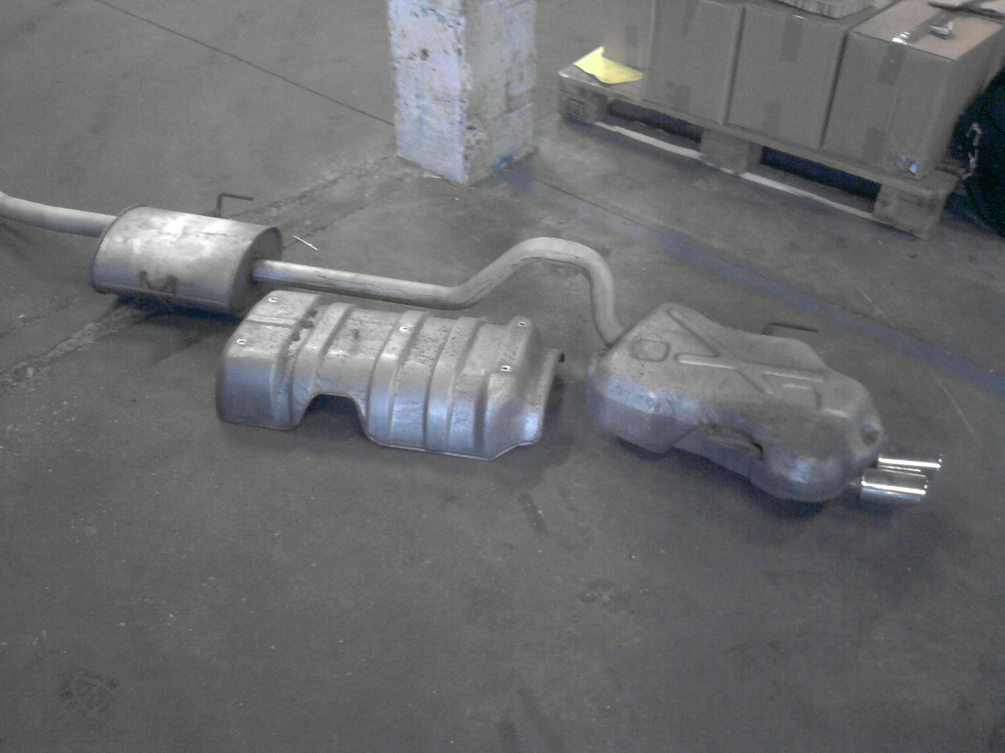

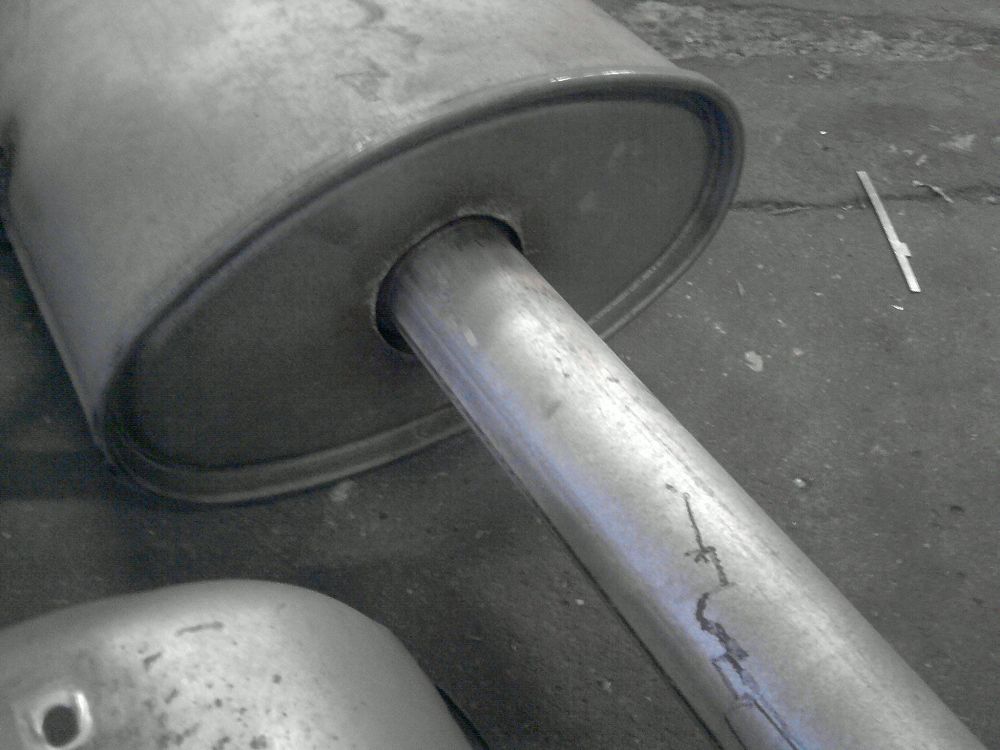

La ligne d'échappement d'origine a un seul défaut, elle a lâché au niveau de la soudure de sortie de l'intermédiaire (comme d'habitude), mais une fois réparée, ça fait une lige quasi neuve !!!! et surtout plus solide que neuve avec ne vrai soudure de pro !!!!
Un moment de plaisir !!!!
Merci Fanch
J'avais jamais vu un vaisseau aussi beau, bien entretenu et propre, même du dessous !!!
- Fanch77
- Messages : 510
Re: Vente de Tube intermédiaire inox
Arf, je ne voudrais pas retourner le couteau dans la plaie... Mais t'aurais été là aux 10 ans tu en aurais vu d'autres et même encore plus beauxbrio77 a écrit : J'avais jamais vu un vaisseau aussi beau, bien entretenu et propre, même du dessous !!!

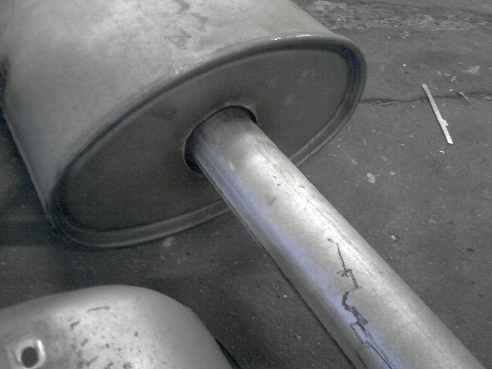

La ligne d'échappement d'origine a un seul défaut, elle a lâché au niveau de la soudure de sortie de l'intermédiaire (comme d'habitude), mais une fois réparée, ça fait une lige quasi neuve !!!! et surtout plus solide que neuve avec ne vrai soudure de pro.
On a même l'impression que la soudure s'est volatilisée tellement la découpe est propre (voir photos).

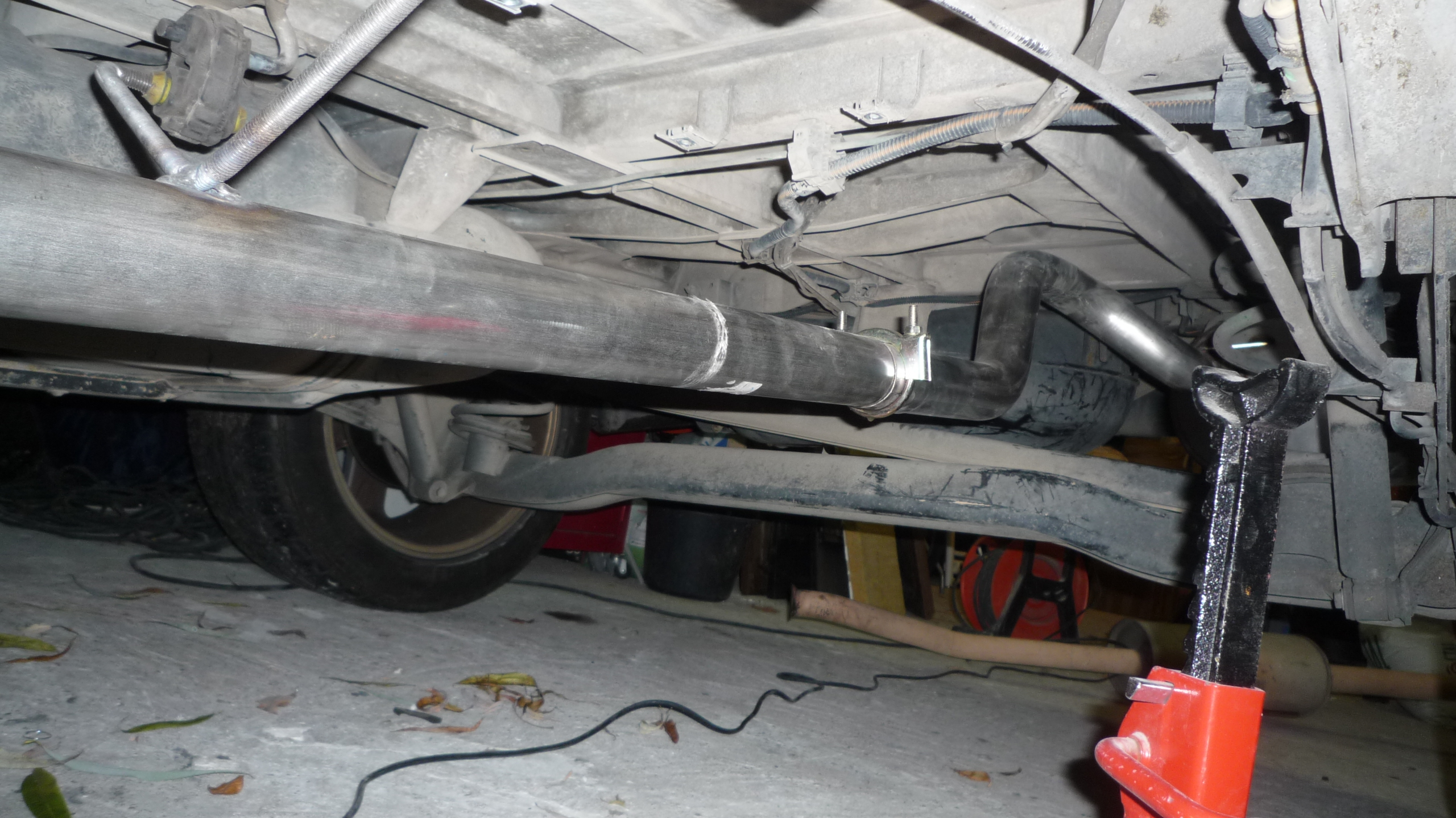

Ca y est !!
Les photos parlent d'elles mêmes
Je n'ai pas eu le temps de faire un tour avec .... on verra demain !!

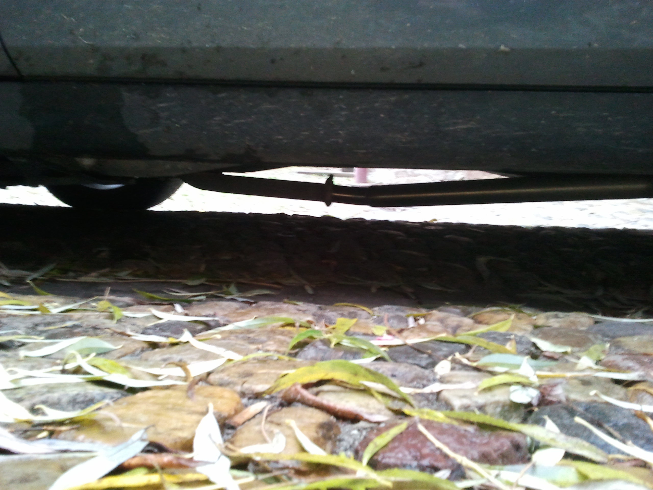

voila voilà ....
Bon j'ai donc fait un AR au boulot aujourd'hui .....
Je précise que ma ligne "d'avant " était encore celle d'origine enfin presque ..... puisque le catalyseur a déjà disparu et le silencieux avait été vidé. Il a été réparé, ressoudé de partout ... (mais est passé en l'état au CT)
1ere impression, elle ne fait pas plus de bruit, je dirai même le son est plus feutré.
En appuyant un peu fort c'est pareil la sonorité n'est pas plus présente.
Sur les aspects performance, rien de flagrant peut être un chouilla de couple en plus mais il me semble aussi un peu moins de mordant dans les tours.
Sur le tube de Brio ... compte tenu du travail effectué à distance et sans modèle je tire mon chapeau .... !
Les diamètres sont bons, la longueur est pile poil ce qu'il faut, l'embouchure est parfaite.
Subsiste encore un petit problème du moins sur mon tube (j'ai le sentiment que le 1er tube ça allait mieux) c'est l'inclinaison du petit bout de tube qui rejoint le catalyseur. Il n'est pas dans l'axe ce qui fait que si on veut le faire coller parfaitement on se retrouve avec un alignement en V et je crains être un peu en tension sur la tresse après le turbo ....
Oui je sais .... je n'arrive pas à être plus clair ce soir .... je ferai une photo mercredi c'est plus parlant et là je vais me coucher !

Content que tu sois content, l'inclinaison est sensé être droite, mais j'ai recoupé et ressoudé et ça a peut-être pris un peu d'angle, mais la tresse est là pour ça aussi. Si ça ne fuit pas, tu peux serrer fort et ça ne bougera pas. Sert bien aussi le collier du Devil car il a tendance à se desserrer avec la montée en température.
