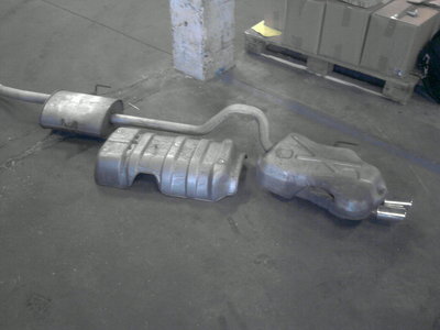

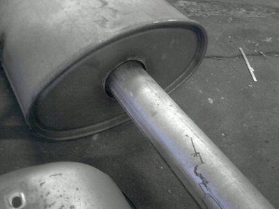

brio77 a écrit : J'avais jamais vu un vaisseau aussi beau, bien entretenu et propre, même du dessous !!!
Arf, je ne voudrais pas retourner le couteau dans la plaie... Mais t'aurais été là aux 10 ans tu en aurais vu d'autres et même encore plus beaux :mrgreen: :wink:
La ligne d'échappement d'origine a un seul défaut, elle a lâché au niveau de la soudure de sortie de l'intermédiaire (comme d'habitude), mais une fois réparée, ça fait une lige quasi neuve !!!! et surtout plus solide que neuve avec ne vrai soudure de pro.
On a même l'impression que la soudure s'est volatilisée tellement la découpe est propre (voir photos).
Plus de soudures sur l'intermédiaire
La ligne d'origine quasi neuve
