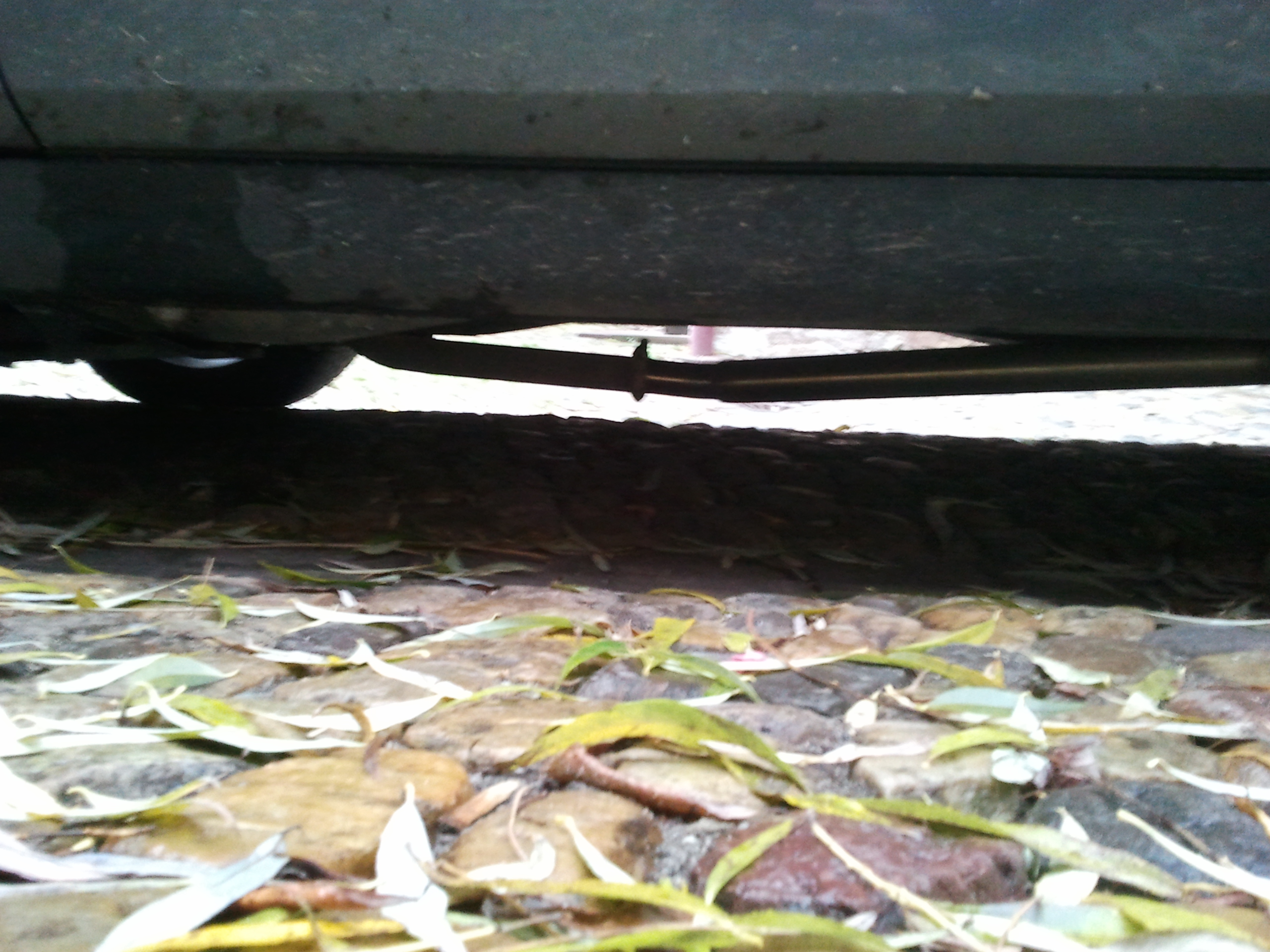

voila voilà ....
Bon j'ai donc fait un AR au boulot aujourd'hui .....
Je précise que ma ligne "d'avant " était encore celle d'origine enfin presque ..... puisque le catalyseur a déjà disparu et le silencieux avait été vidé. Il a été réparé, ressoudé de partout ... (mais est passé en l'état au CT)
1ere impression, elle ne fait pas plus de bruit, je dirai même le son est plus feutré.
En appuyant un peu fort c'est pareil la sonorité n'est pas plus présente.
Sur les aspects performance, rien de flagrant peut être un chouilla de couple en plus mais il me semble aussi un peu moins de mordant dans les tours.
Sur le tube de Brio ... compte tenu du travail effectué à distance et sans modèle je tire mon chapeau .... !
Les diamètres sont bons, la longueur est pile poil ce qu'il faut, l'embouchure est parfaite.
Subsiste encore un petit problème du moins sur mon tube (j'ai le sentiment que le 1er tube ça allait mieux) c'est l'inclinaison du petit bout de tube qui rejoint le catalyseur. Il n'est pas dans l'axe ce qui fait que si on veut le faire coller parfaitement on se retrouve avec un alignement en V et je crains être un peu en tension sur la tresse après le turbo ....
Oui je sais .... je n'arrive pas à être plus clair ce soir .... je ferai une photo mercredi c'est plus parlant et là je vais me coucher !

Re: Vente de Tube intermédiaire inox
Content que tu sois content, l'inclinaison est sensé être droite, mais j'ai recoupé et ressoudé et ça a peut-être pris un peu d'angle, mais la tresse est là pour ça aussi. Si ça ne fuit pas, tu peux serrer fort et ça ne bougera pas. Sert bien aussi le collier du Devil car il a tendance à se desserrer avec la montée en température.
Voilà la photo pour expliquer le problème ....
Je crois que je vais devoir démonter, j'ai frotté un dos d'âne ce soir ... les boules ... Que donne le tube de VJP ?
