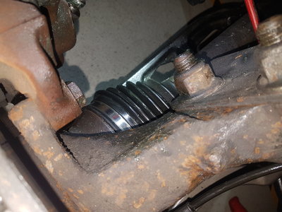

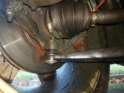

Bon sinon, vous allez rire, mais sur le chemin du retour, après avoir déposé la copine a l’aéroport, et profitant qu'elle soit pas la pour "décrasser" la bête sur "l'Autobahn" allemande, une voiture déboîte (comme d’habitude) au dernier moment sur la voie de gauche. Première fois donc, depuis que j'ai récupéré mémère, que je tape vraiment sérieusement les freins (j'ai pas non plus pilé hein), et la je sens que la voiture veut faire un 360, elle plonge très fort sur l'avant droite. Je refais quelques essais un fois sorti sur la national (et bien sur personne derrière) qui confirment le comportement.
une fois gare, je vous passe les détails, mais en changeant les triangles et les rotules de direction, ils ont crevé le manchon du cardan gauche, et j'avais donc de la graisse partout, y compris sur les freins.

Une belle frayeur et un soufflet de plus à changer :!:

bond174 a écrit : ↑04 nov. 2019, 15:12 Une belle frayeur et un soufflet de plus à changer :!:
y'est, c'est fait, 150 boules dont ~35 de soufflet 7701470155 (on le trouve a partir de 5 euros) :D
Enfin bref, j’espère que tout ça est bien fini pour de bon.

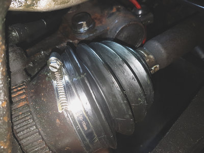

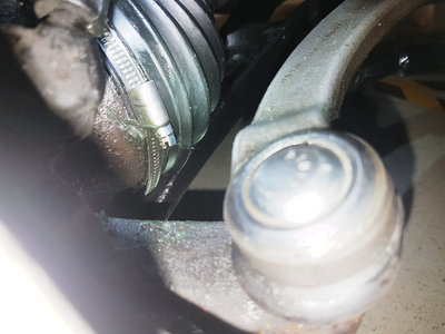

Manchon bien en place
Il a pas bouge depuis que je l'ai remis en place en début d’année. Après je me suis peu être chi* dessus, mais jusqu'au changement des triangles et rotules, plus eu de soucis de fuite.
Mais manchon cardan percé.
Manchon cardan percé 2
On voit bien l'entaille
