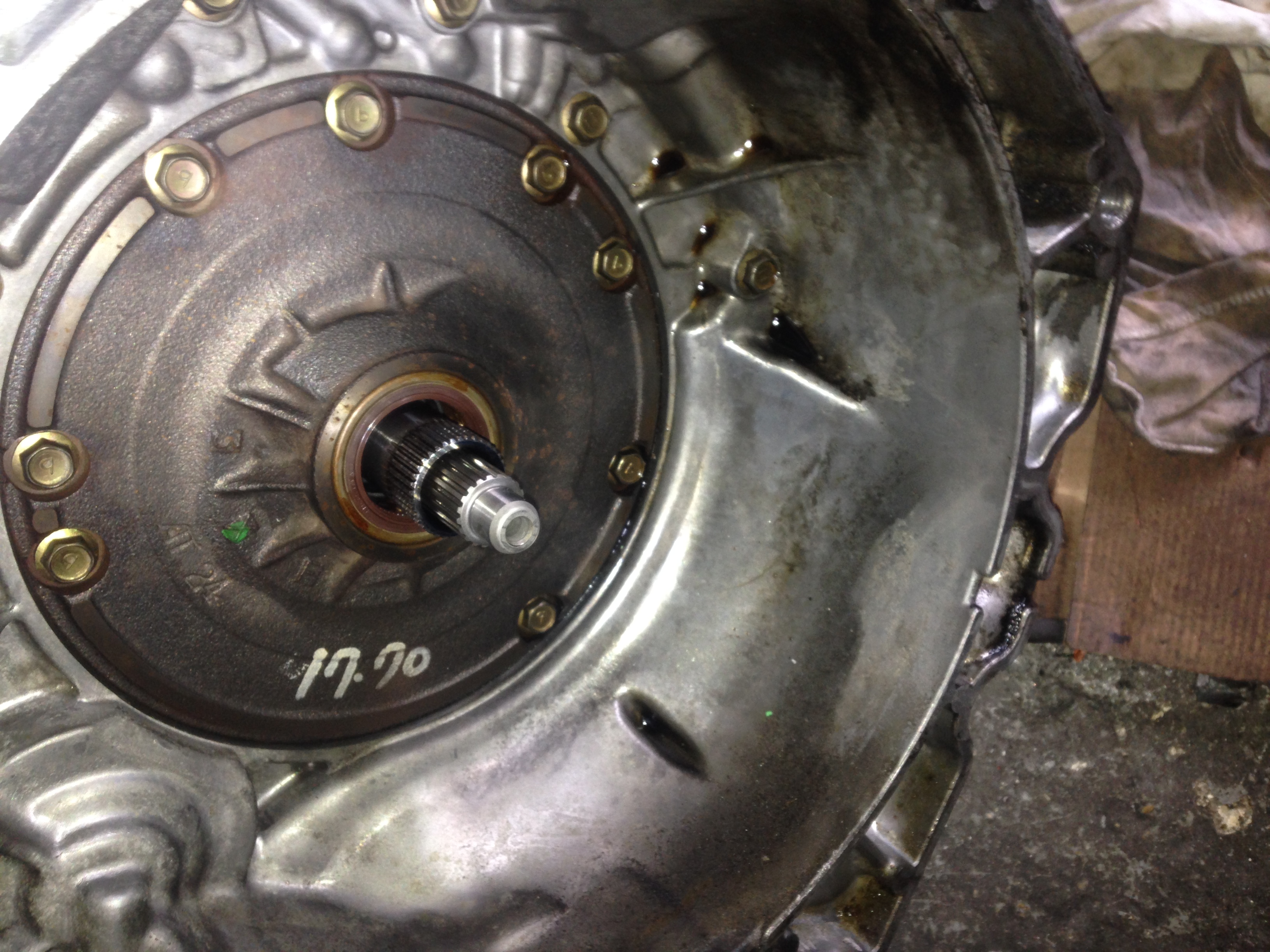

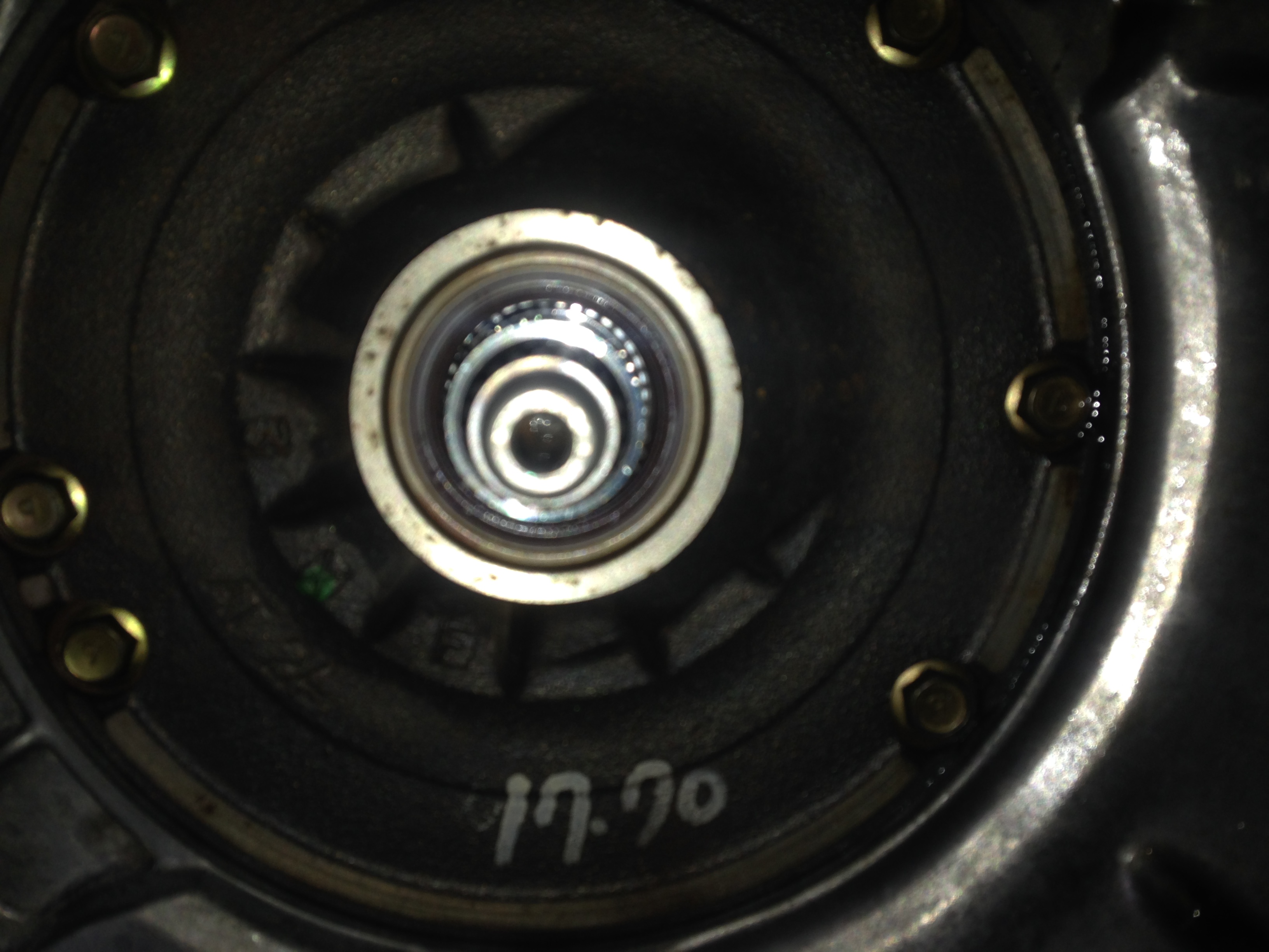

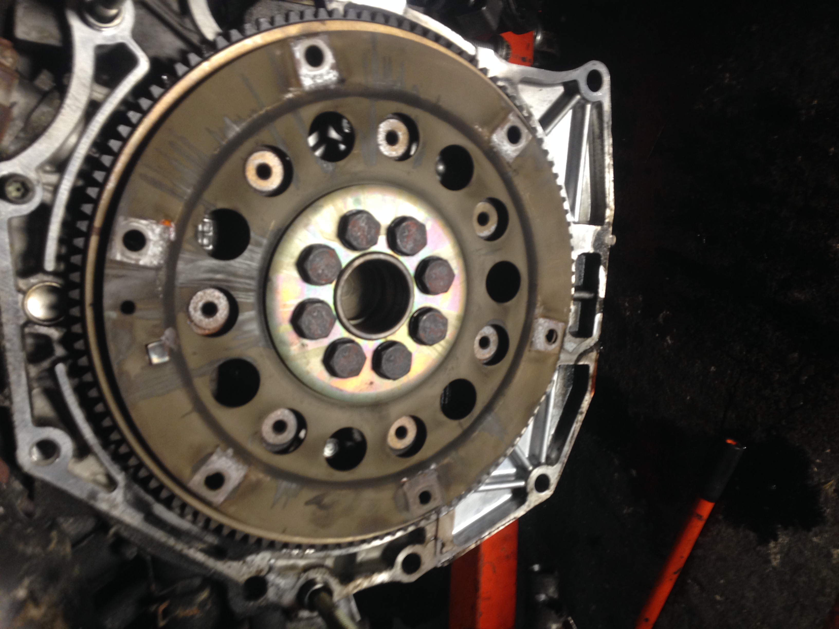

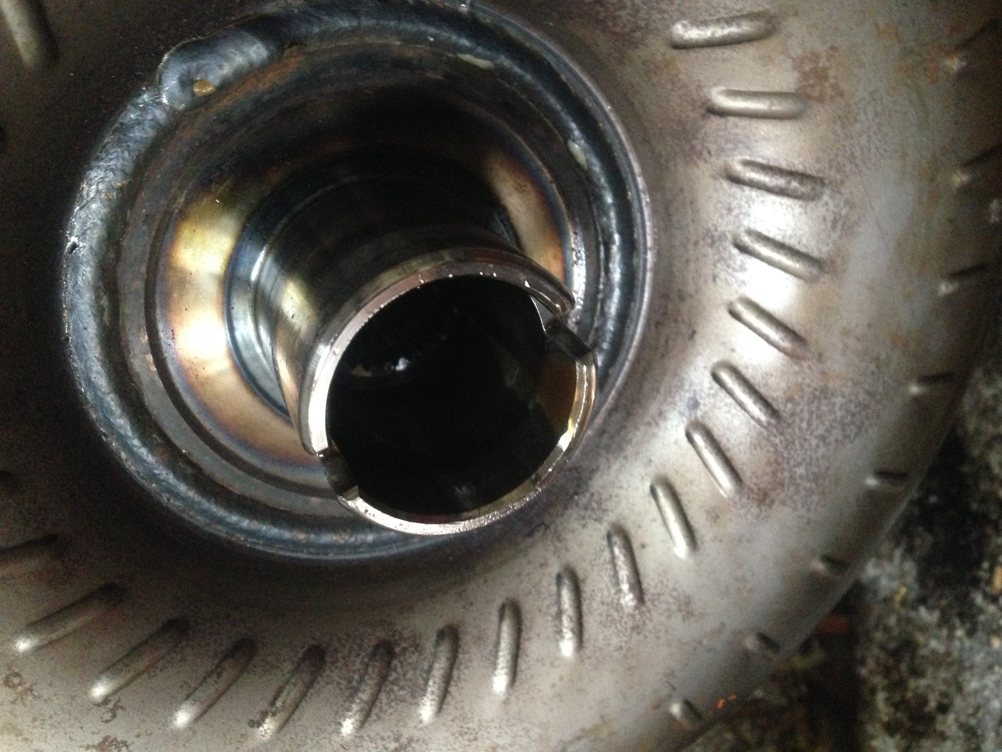

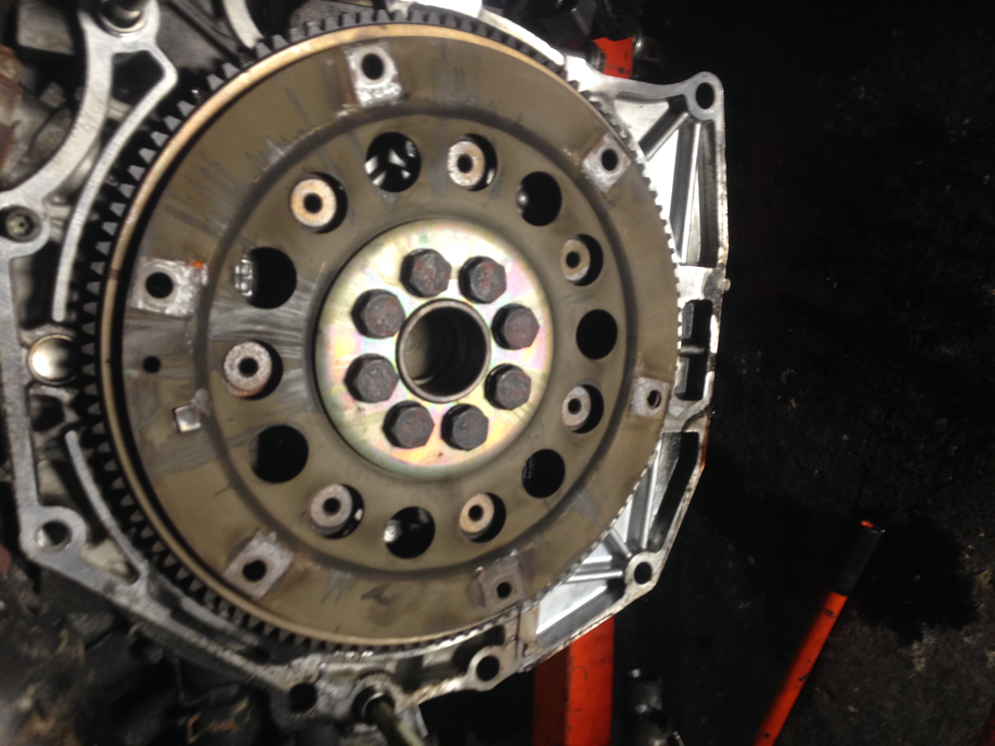

Je poste qq photos
Voyez vous quelques chose qui "cloche"
Il faut bien mettre les 2 encoches du convertisseur dans les encoches de l'arbre qui sort de la boîte?

Re: SU1 sur espace 4 V6dci
J'ai le souvenir d'un cap'tain qui avait la plaque de fixation du convertisseur HS, et évidemment ça n'allait pas bien
Mais je ne sais plus qui
La plaide de support de convertisseur tout est ok

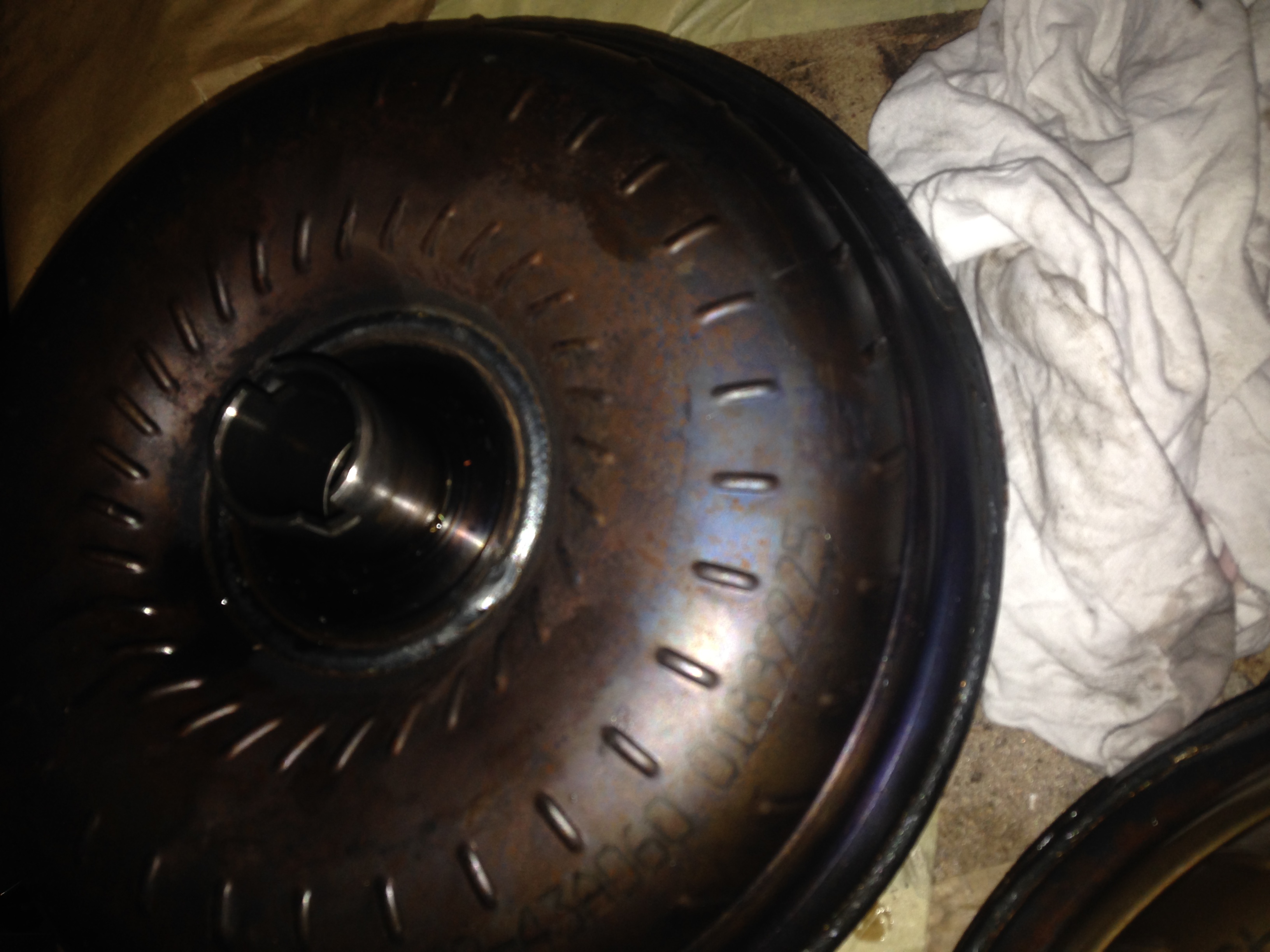

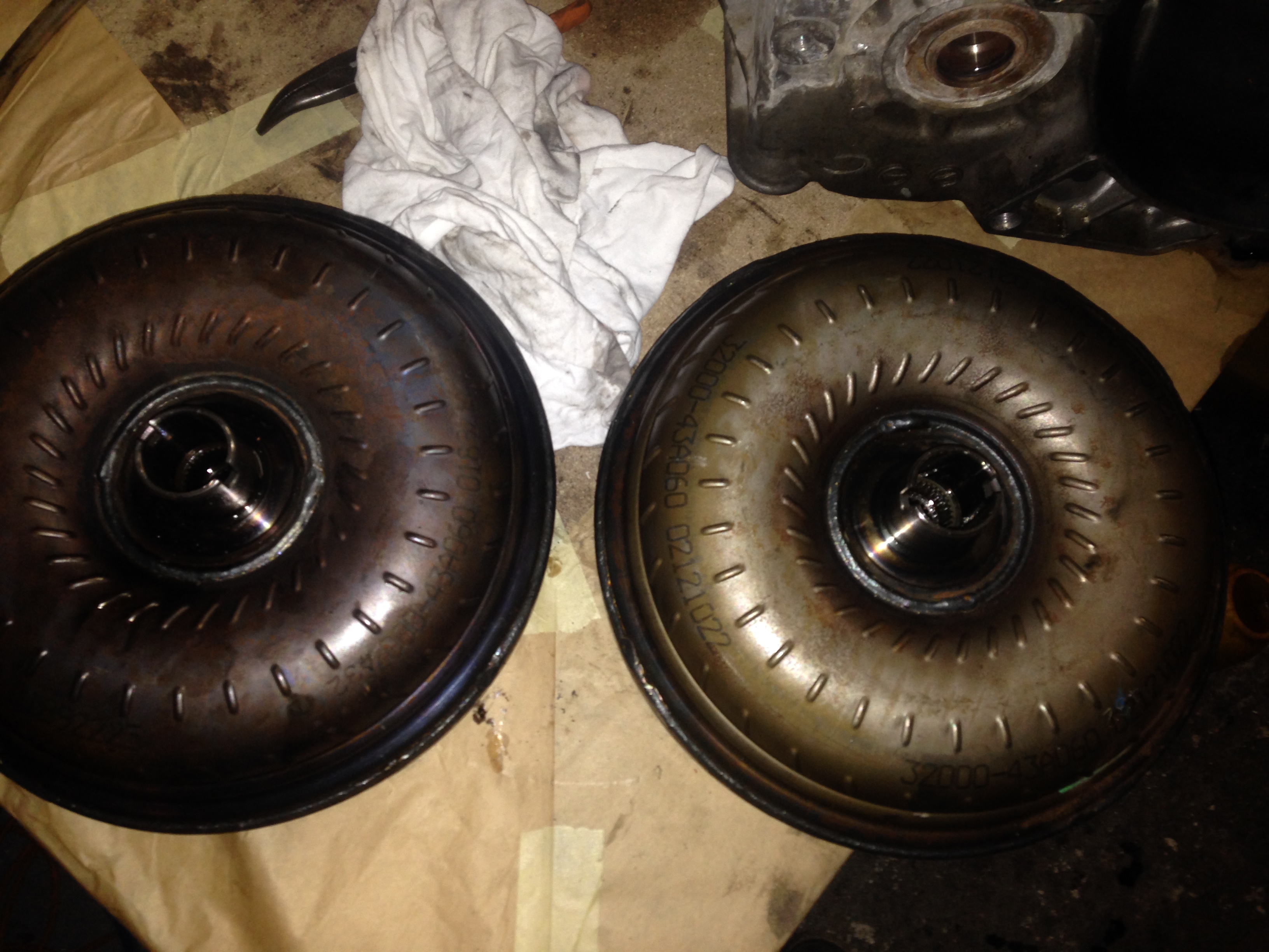

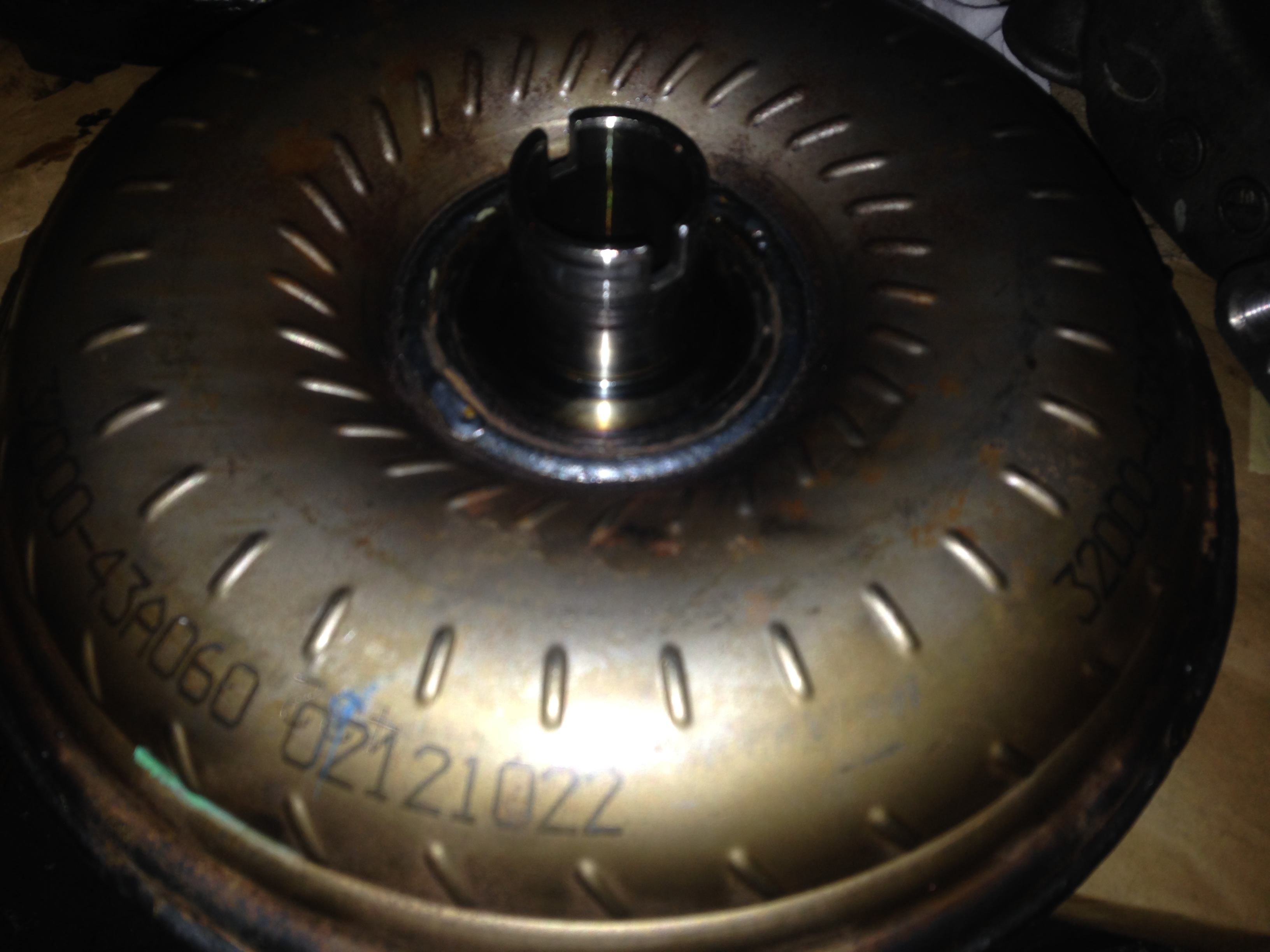

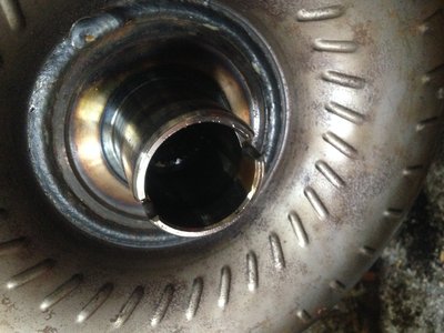

Voilà les 2 convertisseurs
Celui de gauche (mon vieux semble tout bleui) non?
Je ne vois rien qui me choque.
Le coup de la tôle d'accouplement, c'était duc.l
Bpi2027, je t'encourage à lui envoyer un mp pour avoir son avis sur la question.
Pour la pompe, elle est mécanique.
Tu as 2 pressions, la basse quand tu es en "N", "P", et quand tu es à l'arrêt pied sur frein, en "D" et "R".
La pression de ligne, plus élevée, quand tu roules, pour alimenter le convertisseur de couple.
Tu sents bien le passage de lanbasse pression à la haute pression, quand tu lâches la pédale de frein, il y a un leger accoup et hop, la voiture se met à ramper.
Est ce que tu as bien ce comportement ? C'est très important. Si ce n'est pas le cas, ça peut indiquer une défaillance, soit du viscocoupleur, soit d'une electrovanne, soit une pompe faiblarde, qui charge pas assez en pression de ligne.
C'est le bloc hydraulique qui distribue cette pression.
Ton convertisseur est effectivement bleu... ça indique qu'il y a eu une très haute température à un moment.

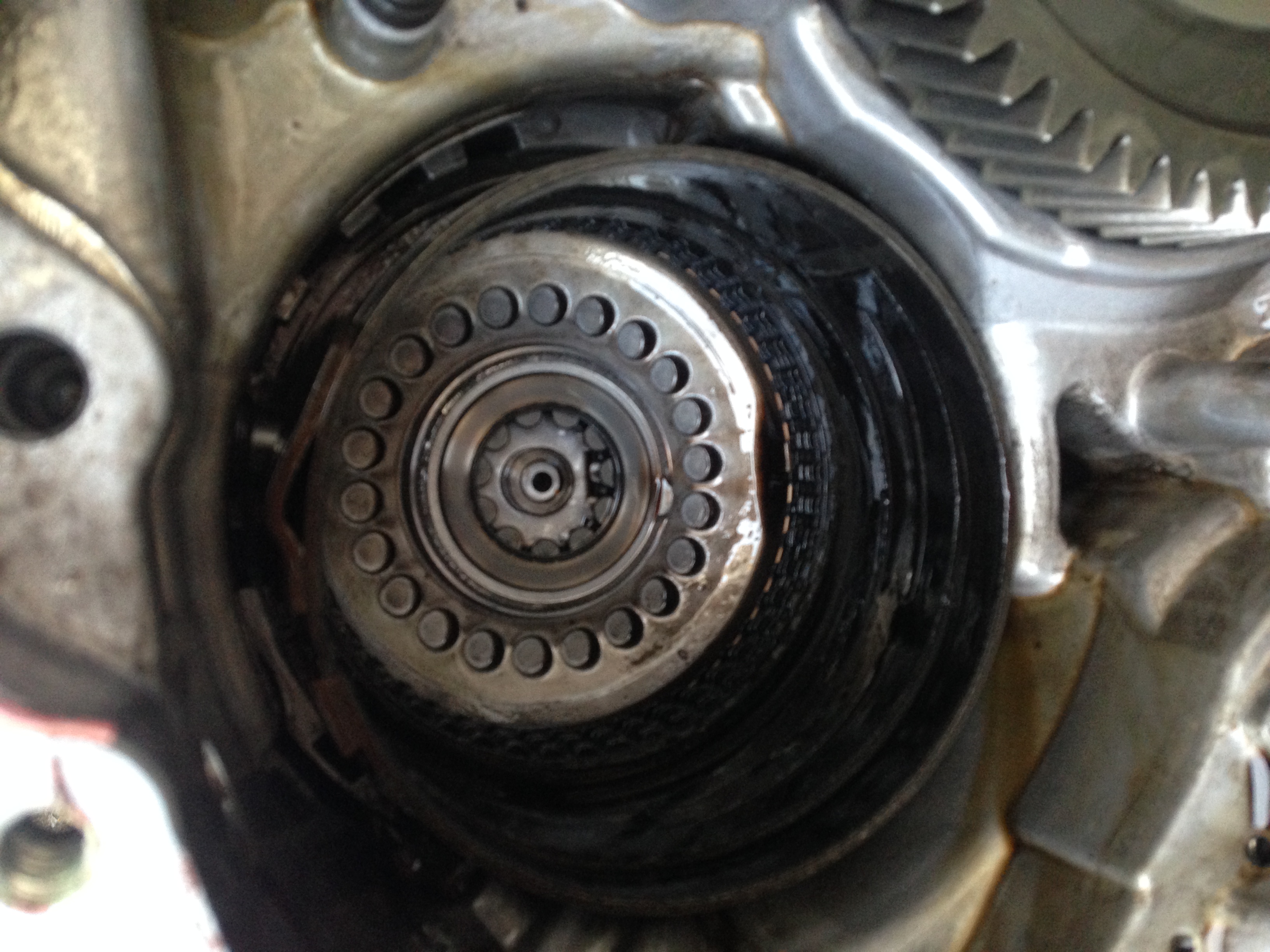

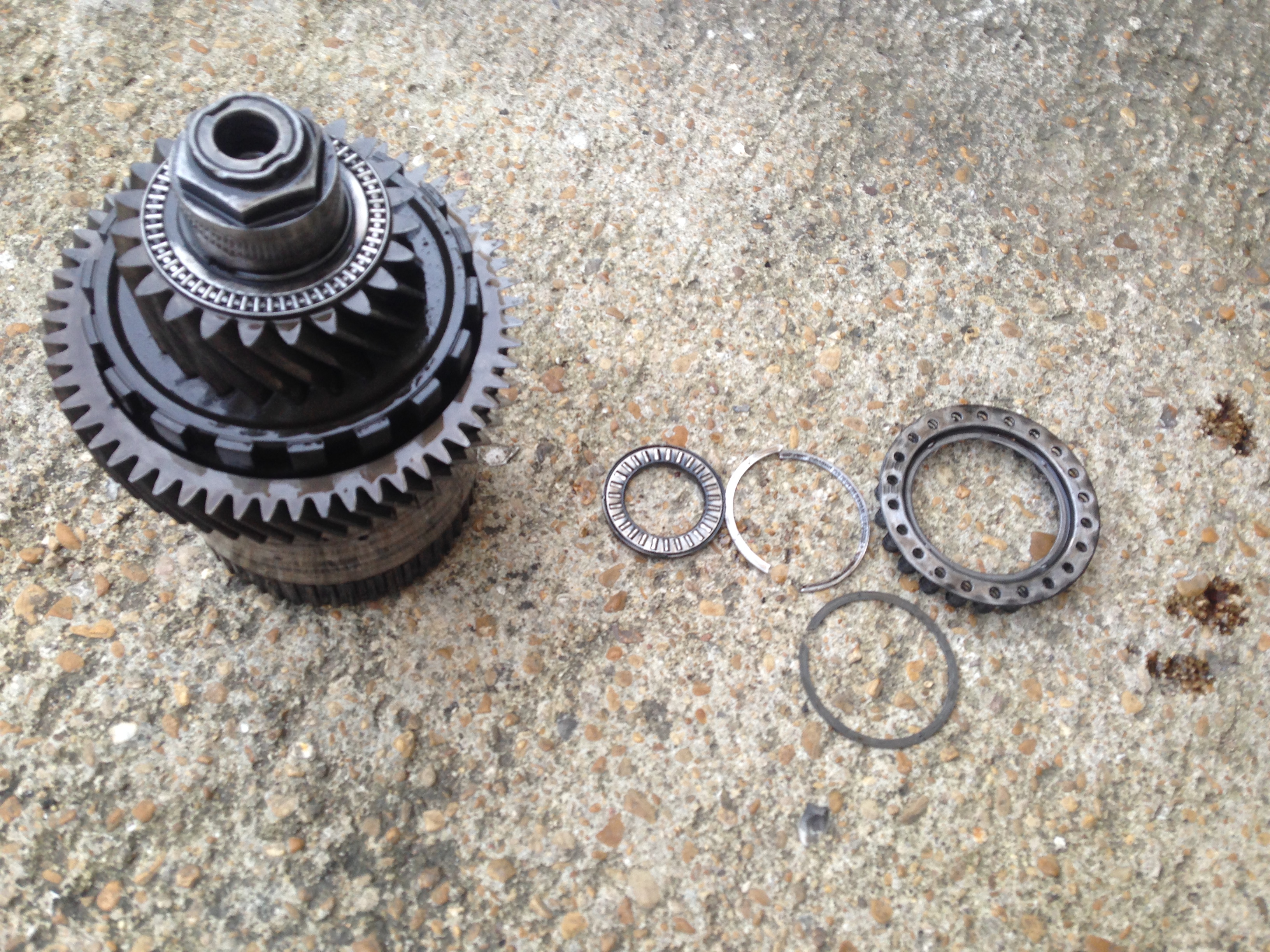

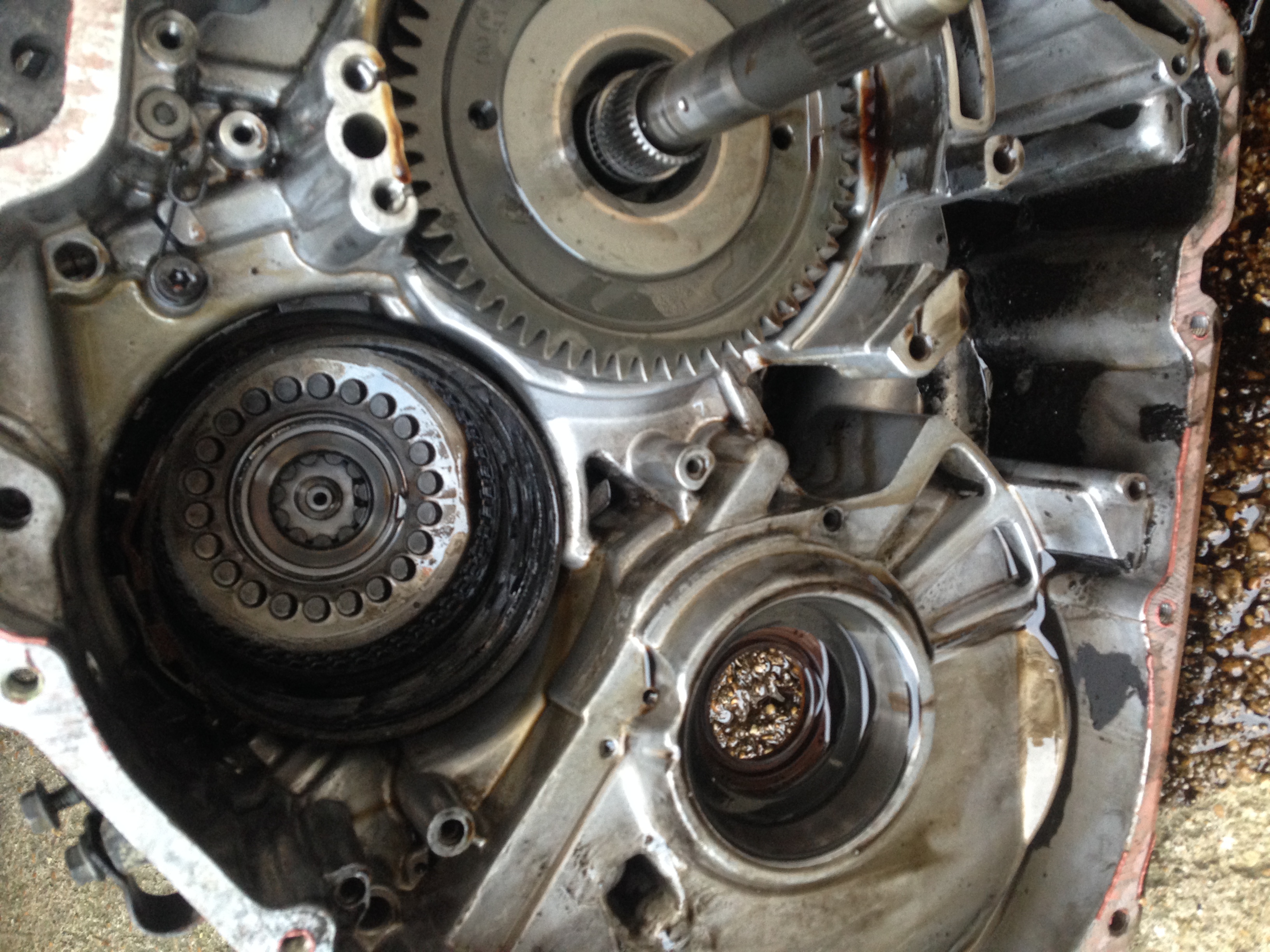

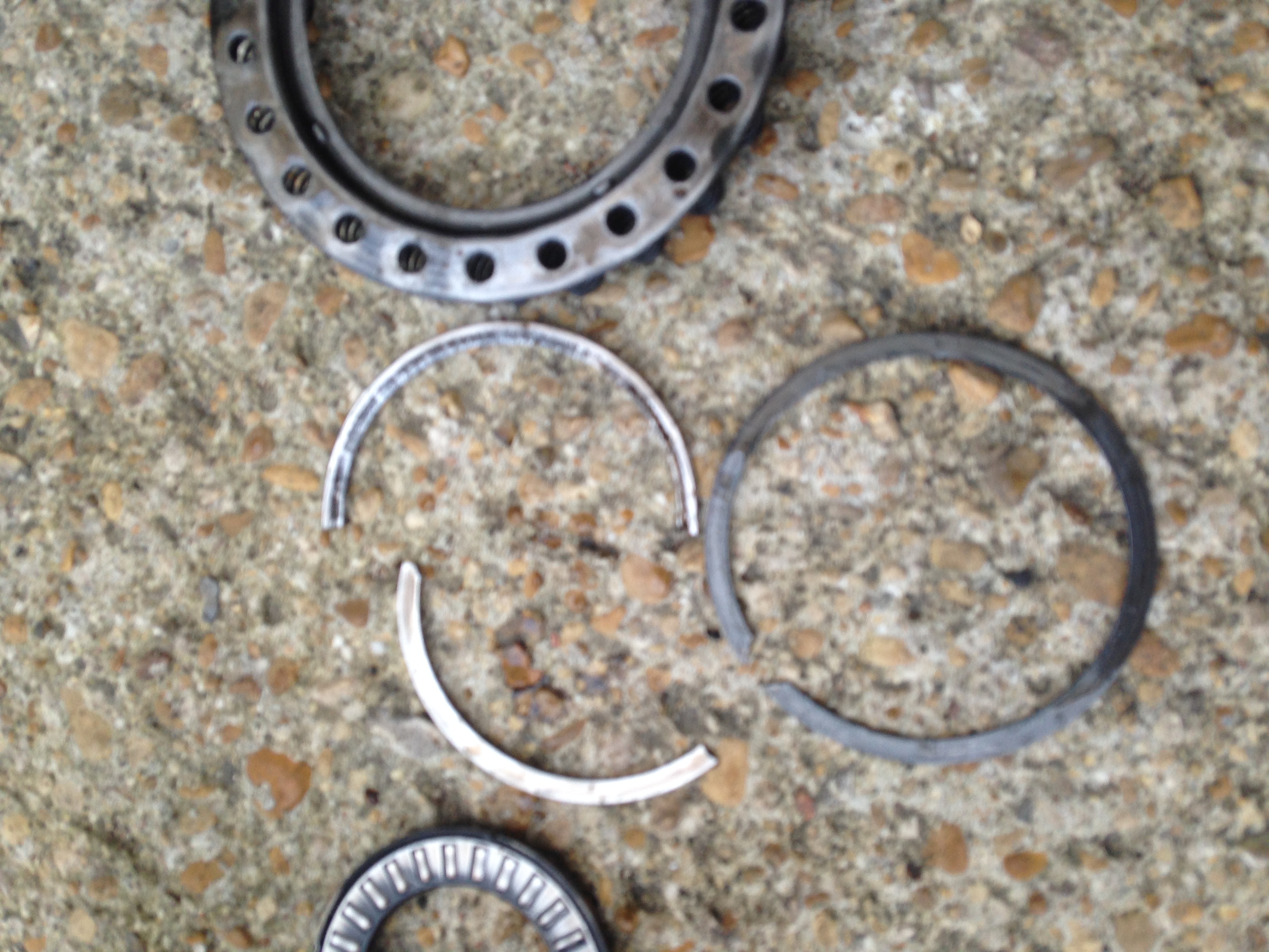

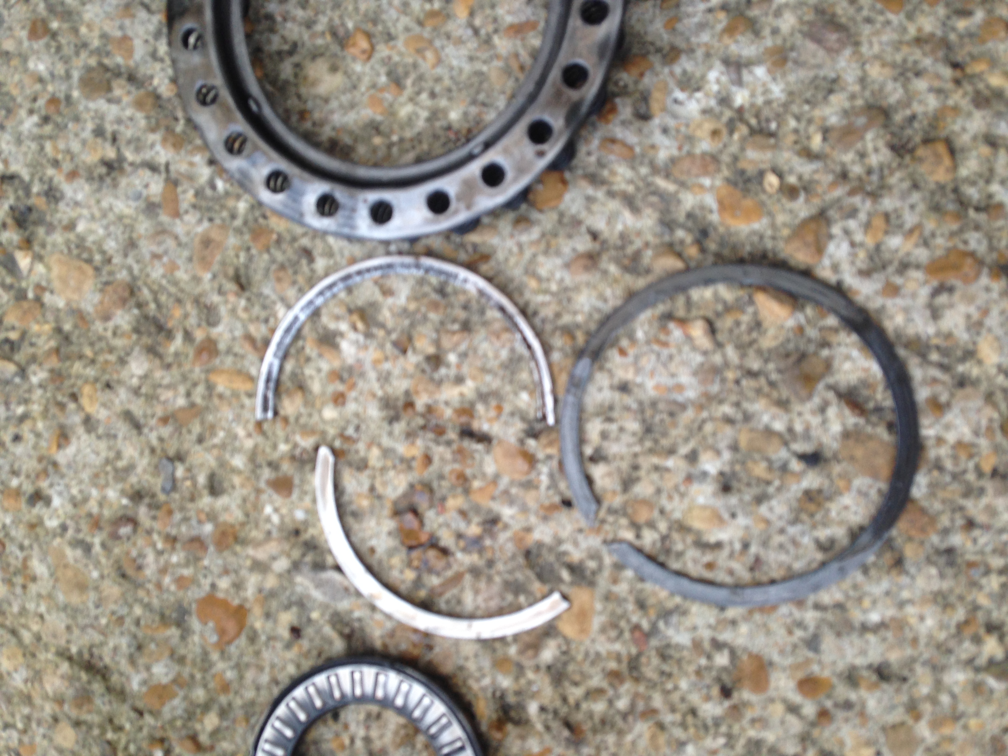

J'ai ouvert ma vieille boîte pour pas etre bête
C'est franchement pas beau
Tout noir partout meme sur les disques d'embrayage
Et....2 rondelles cassées!
Place aux photos
Place aux photos
Si c'est bien ce que je crois, c'est un train epicycloïdal qui a morflé... ça, c'est assez rare.

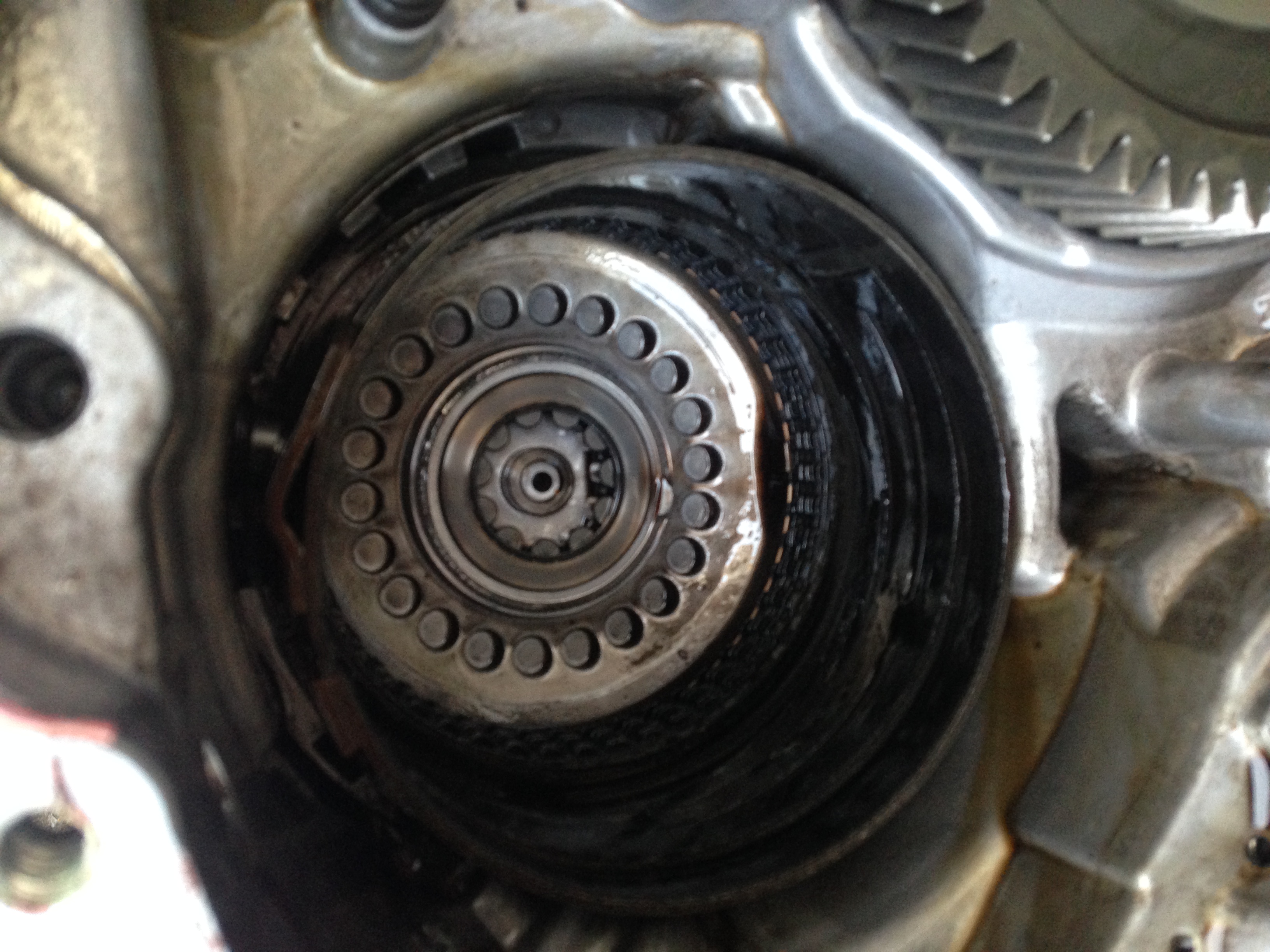

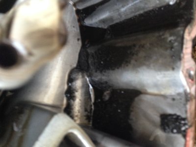

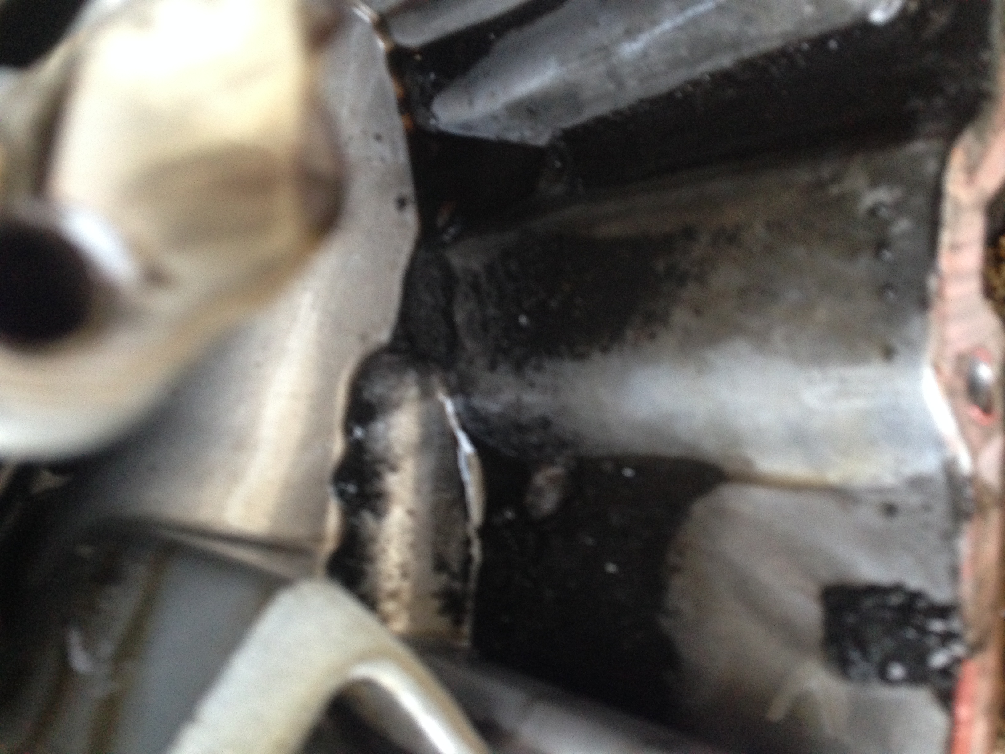

Tout l'intérieur de la boîte était recouvert d'une couche noire
En frottant avec un chiffon ça part mais à mon avis ca a bien chauffé là dedans !
Celle la je ne pourrai pas la sauver mais au moins j'ai vu et j'essaye de comprendre le fonctionnement

- Messages : 1880
La contre-plaque de la butée genre Nadella (roulements à aiguilles) est tellement usée, qu'elle est en deux morceaux
, le reste que tu n'as pas encore ouvert (trains épicycloïdaux) doit être aussi digne de clichés ? si il reste des dents
et les embrayages..? morts de chez mort
Quand on a vu l'intérieur, on devient plus respectueux de cette mécanique qui nous fait tant plaisir en se faisant oublier
alors j'ai continué à ouvrir la boite (je mettrais plein de photos pour vous)
et moi qui viens de la mécanique moto..les disques lisses et garnis je connais...mais la ils sont bien marron mais lisse!! plus aucune garniture à mon avis c'est de la que viens la crasse dans la boite!
donc aujourd'hui j'en suis à ma 2eme boite et toujours aucun engagement de la boite..je commence à me dire ou je suis poisseux ou alors le calculateur est peut être un soucis...
mais je n'ai toujours aucun soucis au Clip!!
je me lance donc dans le montage de la 3eme boite le problème est que la 3eme boite est une SU1 067 moi c’était une SU1 007 et le faisceau du distributeur hydraulique ainsi que le distributeur en lui même est légèrement différent donc je me demande si en plus de la 3 eme boite (avec son faisceau différent) ne mérite pas d'avoir le calculateur de boite SU1 067?!
sinon j’abandonne et j’emmène la boite chez un pro juste à cote de chez moi.
sincèrement je ne comprend pas..pourquoi rien ne s'engage?
pourquoi la voiture est comme toujours sur le Neutre alors que D est engagé?!
je commence à désespérer.....
