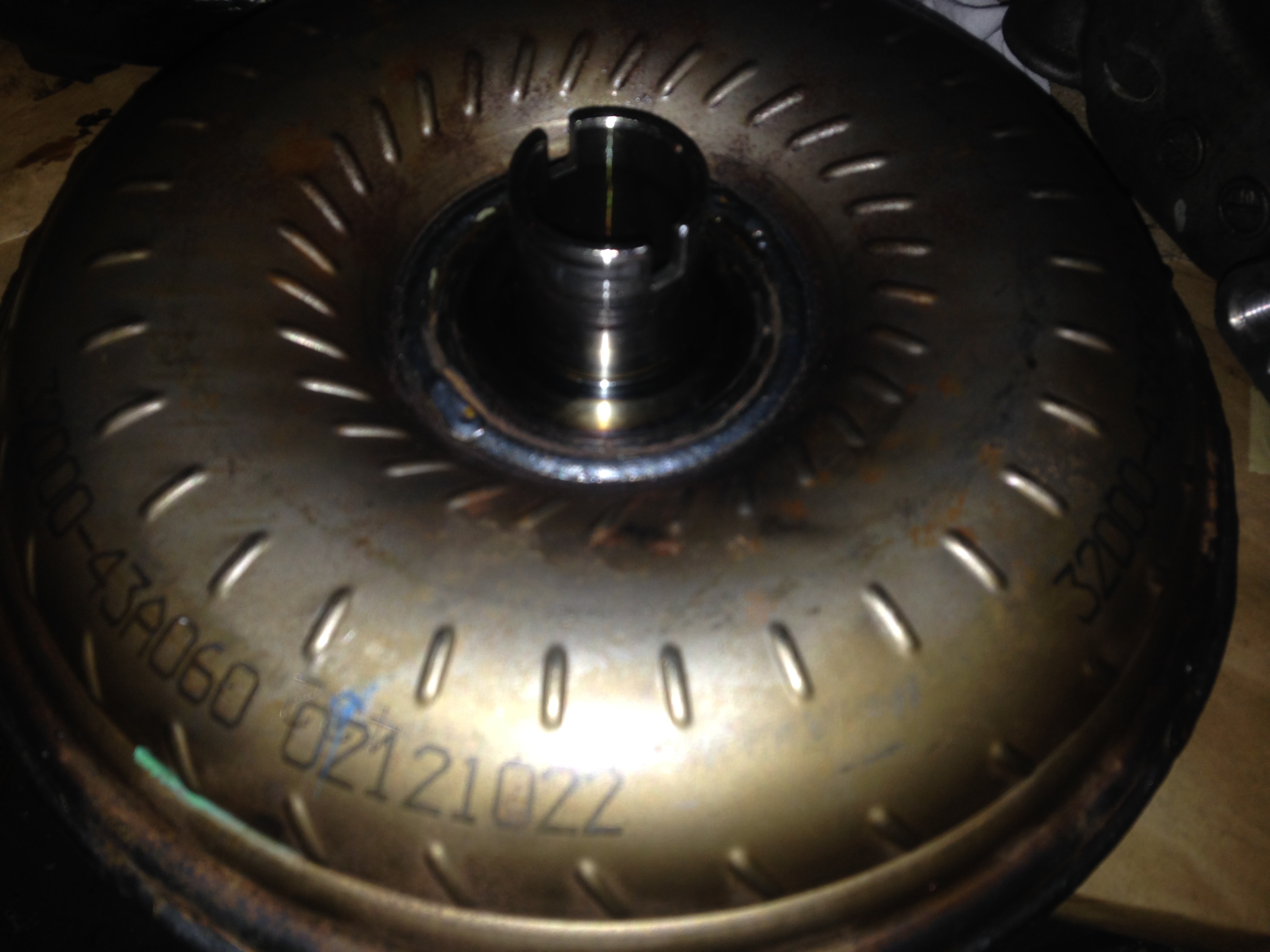

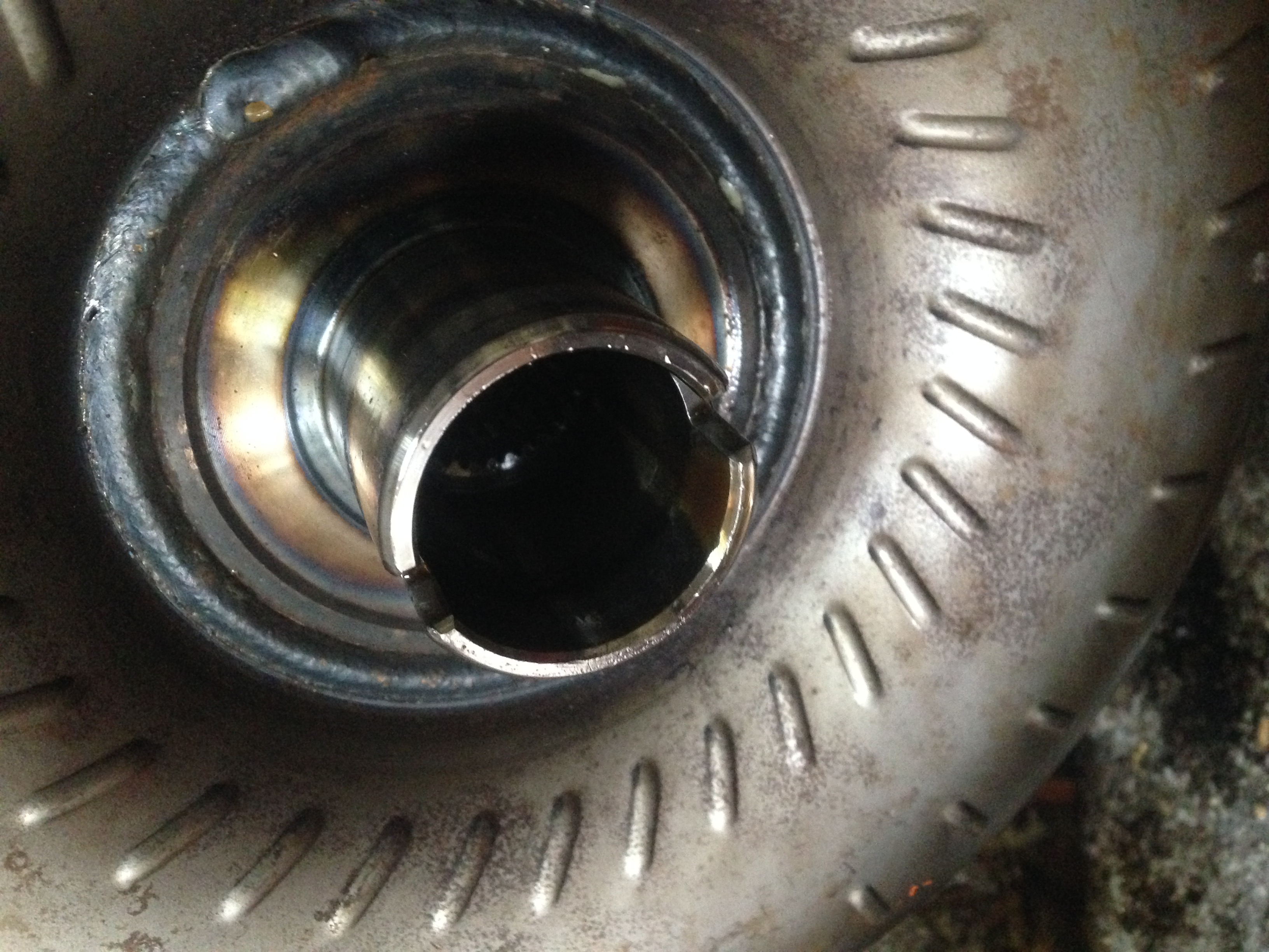

Voyez vous quelques chose qui "cloche"
Il faut bien mettre les 2 encoches du convertisseur dans les encoches de l'arbre qui sort de la boîte?

La plaide de support de convertisseur tout est ok
Voilà les 2 convertisseurs
Celui de gauche (mon vieux semble tout bleui) non?

Je ne vois rien qui me choque.
Le coup de la tôle d'accouplement, c'était duc.l
Bpi2027, je t'encourage à lui envoyer un mp pour avoir son avis sur la question.
Pour la pompe, elle est mécanique.
Tu as 2 pressions, la basse quand tu es en "N", "P", et quand tu es à l'arrêt pied sur frein, en "D" et "R".
La pression de ligne, plus élevée, quand tu roules, pour alimenter le convertisseur de couple.
Tu sents bien le passage de lanbasse pression à la haute pression, quand tu lâches la pédale de frein, il y a un leger accoup et hop, la voiture se met à ramper.
Est ce que tu as bien ce comportement ? C'est très important. Si ce n'est pas le cas, ça peut indiquer une défaillance, soit du viscocoupleur, soit d'une electrovanne, soit une pompe faiblarde, qui charge pas assez en pression de ligne.
C'est le bloc hydraulique qui distribue cette pression.
Ton convertisseur est effectivement bleu... ça indique qu'il y a eu une très haute température à un moment.

si vous regardez bien ma tole et la sienne sont pas du tout identique! :shock:
Messages : 1868
Re: SU1 sur espace 4 V6dci
Il semblerait que le crabotage ne soit même pas identique :?: , ou c'est une illusion d'optique due à l'angle de prise de vue :?: .

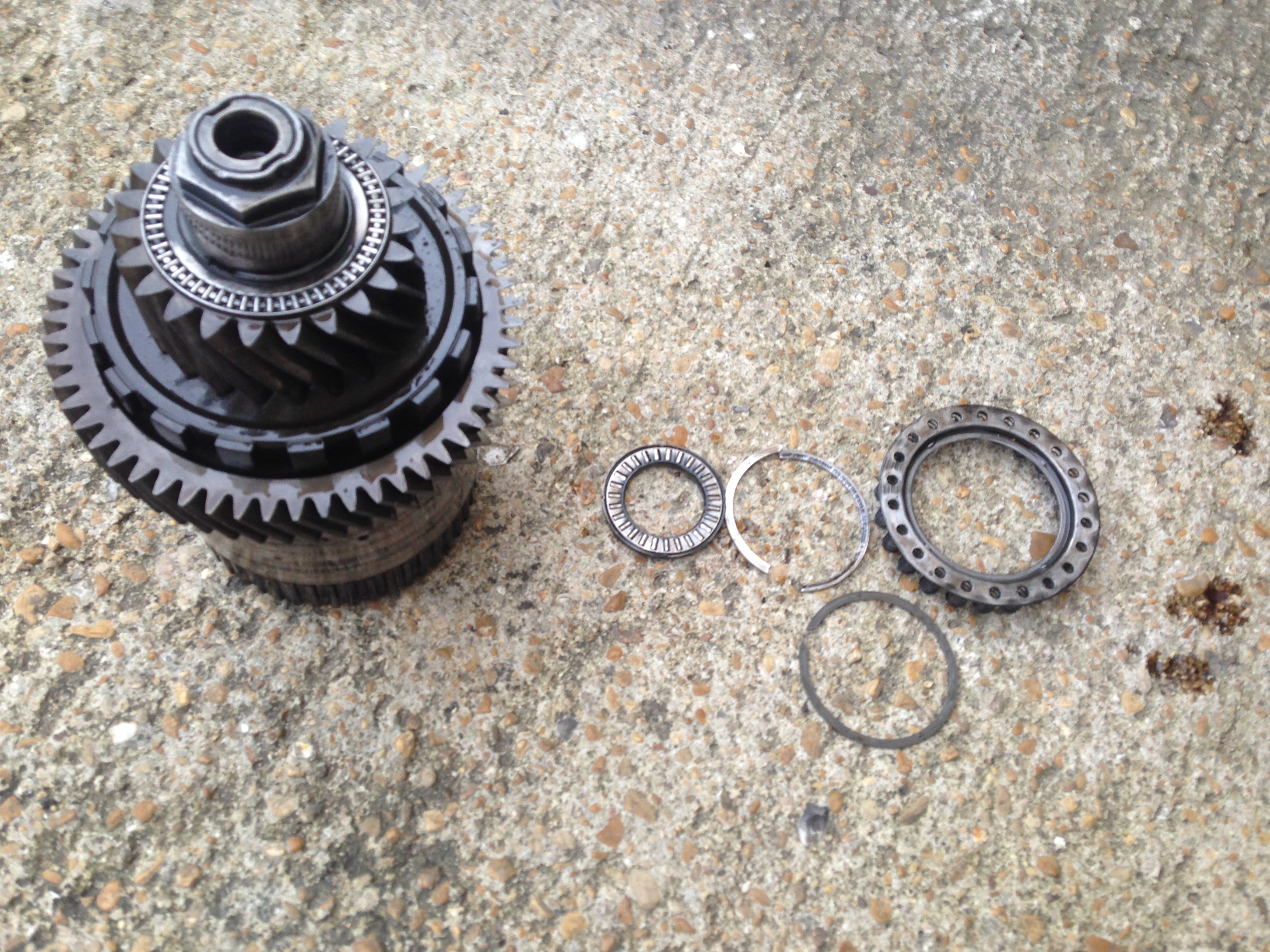

J'ai ouvert ma vieille boîte pour pas etre bête :-)
C'est franchement pas beau
Tout noir partout meme sur les disques d'embrayage
Et....2 rondelles cassées!
Place aux photos
Si c'est bien ce que je crois, c'est un train epicycloïdal qui a morflé... ça, c'est assez rare.
Tout l'intérieur de la boîte était recouvert d'une couche noire
En frottant avec un chiffon ça part mais à mon avis ca a bien chauffé là dedans !
Celle la je ne pourrai pas la sauver mais au moins j'ai vu et j'essaye de comprendre le fonctionnement :-)

La contre-plaque de la butée genre Nadella (roulements à aiguilles) est tellement usée, qu'elle est en deux morceaux :o , le reste que tu n'as pas encore ouvert (trains épicycloïdaux) doit être aussi digne de clichés ? si il reste des dents :?: et les embrayages..? morts de chez mort :!: .
Quand on a vu l'intérieur, on devient plus respectueux de cette mécanique qui nous fait tant plaisir en se faisant oublier :wink: .

alors j'ai continué à ouvrir la boite (je mettrais plein de photos pour vous)
et moi qui viens de la mécanique moto..les disques lisses et garnis je connais...mais la ils sont bien marron mais lisse!! plus aucune garniture à mon avis c'est de la que viens la crasse dans la boite!
