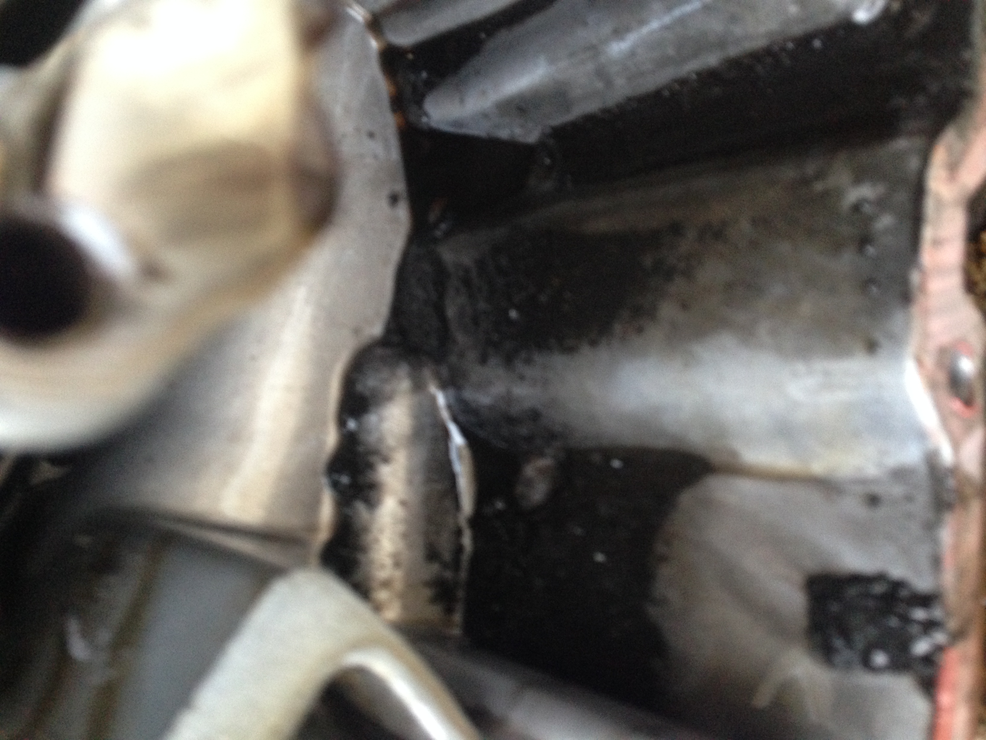

J'ai ouvert ma vieille boîte pour pas etre bête
C'est franchement pas beau
Tout noir partout meme sur les disques d'embrayage
Et....2 rondelles cassées!
Place aux photos
Place aux photos

Si c'est bien ce que je crois, c'est un train epicycloïdal qui a morflé... ça, c'est assez rare.

Tout l'intérieur de la boîte était recouvert d'une couche noire
En frottant avec un chiffon ça part mais à mon avis ca a bien chauffé là dedans !
Celle la je ne pourrai pas la sauver mais au moins j'ai vu et j'essaye de comprendre le fonctionnement

La contre-plaque de la butée genre Nadella (roulements à aiguilles) est tellement usée, qu'elle est en deux morceaux
, le reste que tu n'as pas encore ouvert (trains épicycloïdaux) doit être aussi digne de clichés ? si il reste des dents
et les embrayages..? morts de chez mort
Quand on a vu l'intérieur, on devient plus respectueux de cette mécanique qui nous fait tant plaisir en se faisant oublier
