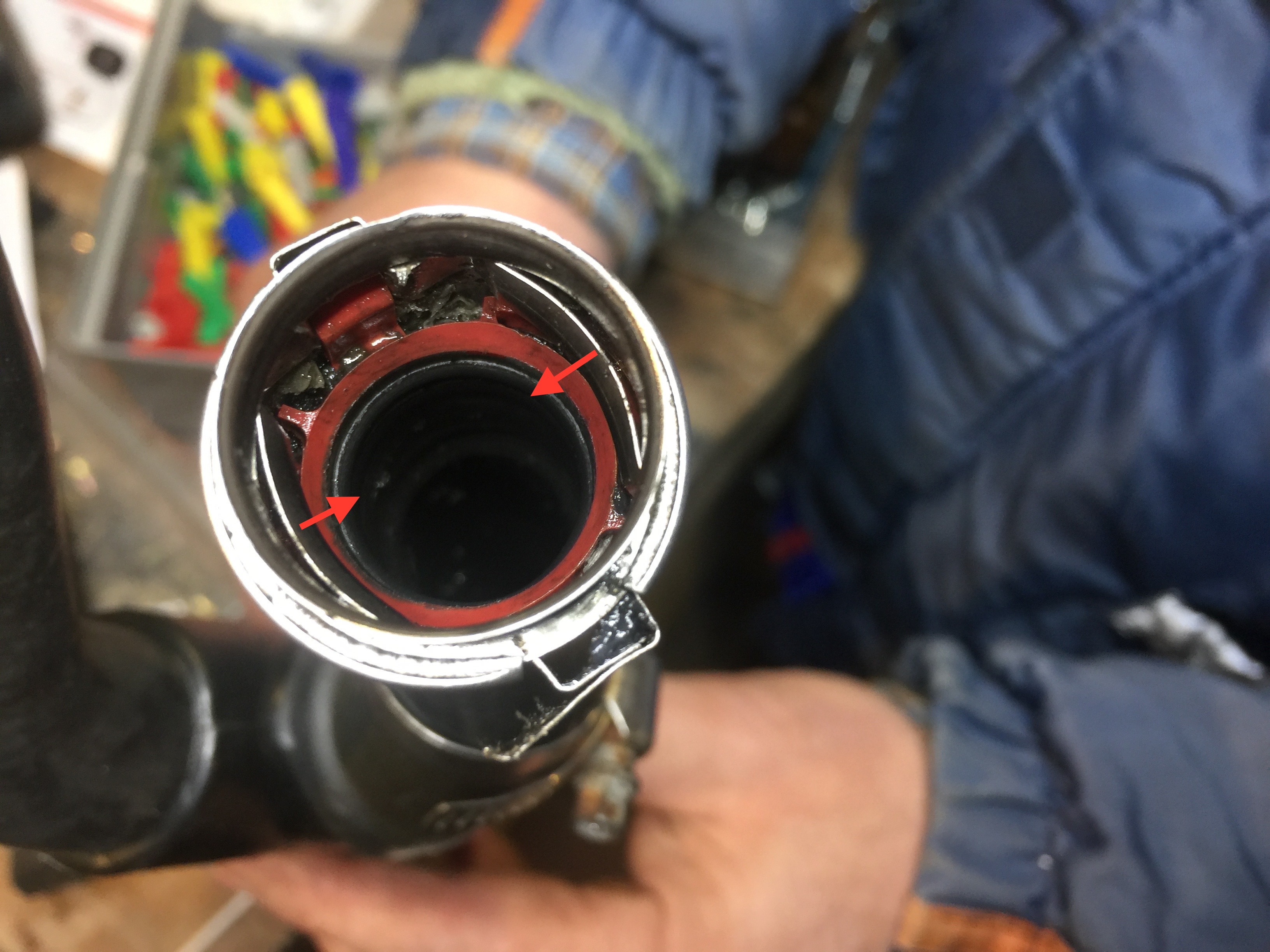

Nous avons remplacé l'aérotherme conducteur sur mon Avantime et nous en avons bien ch... !!! ça a été réellement galère de sortir les raccords au fond du compartiment moteur mais le tuto de malboro51 a été d'une aide précieuse.
Ce qui nous a aidé :
- Le fait de sortir l'aérotherme avant de tenter de déclipser les raccords. Il devient plus facile de les rapprocher de soi et donc de mieux maitriser ses gestes.
- Le coup du collier à mettre autour des deux boutons à presser est utile.
Si vraiment rien n'y fait comme ça a été le cas pour nous pour une durite sur les deux, voici comment nous avons procédé :
- insertion d'une cheville (marron de marque diall chez casto) dans le tuyau rigide
- insertion d'un tirefond dans la cheville auquel on aura préalablement ôté la tête
- on monte le tout sur la visseuse et on visse en tirant vers soi
Si au remontage, le raccord ne veut pas se clipser (il rentre mais il ressort si on tire dessus), il faut redonner un peu de ressort au deux lames métalliques. Pour ce faire, j'utilise un petit tournevis et je tords un peu la lame vers le centre du raccord, comme sur la photo :
