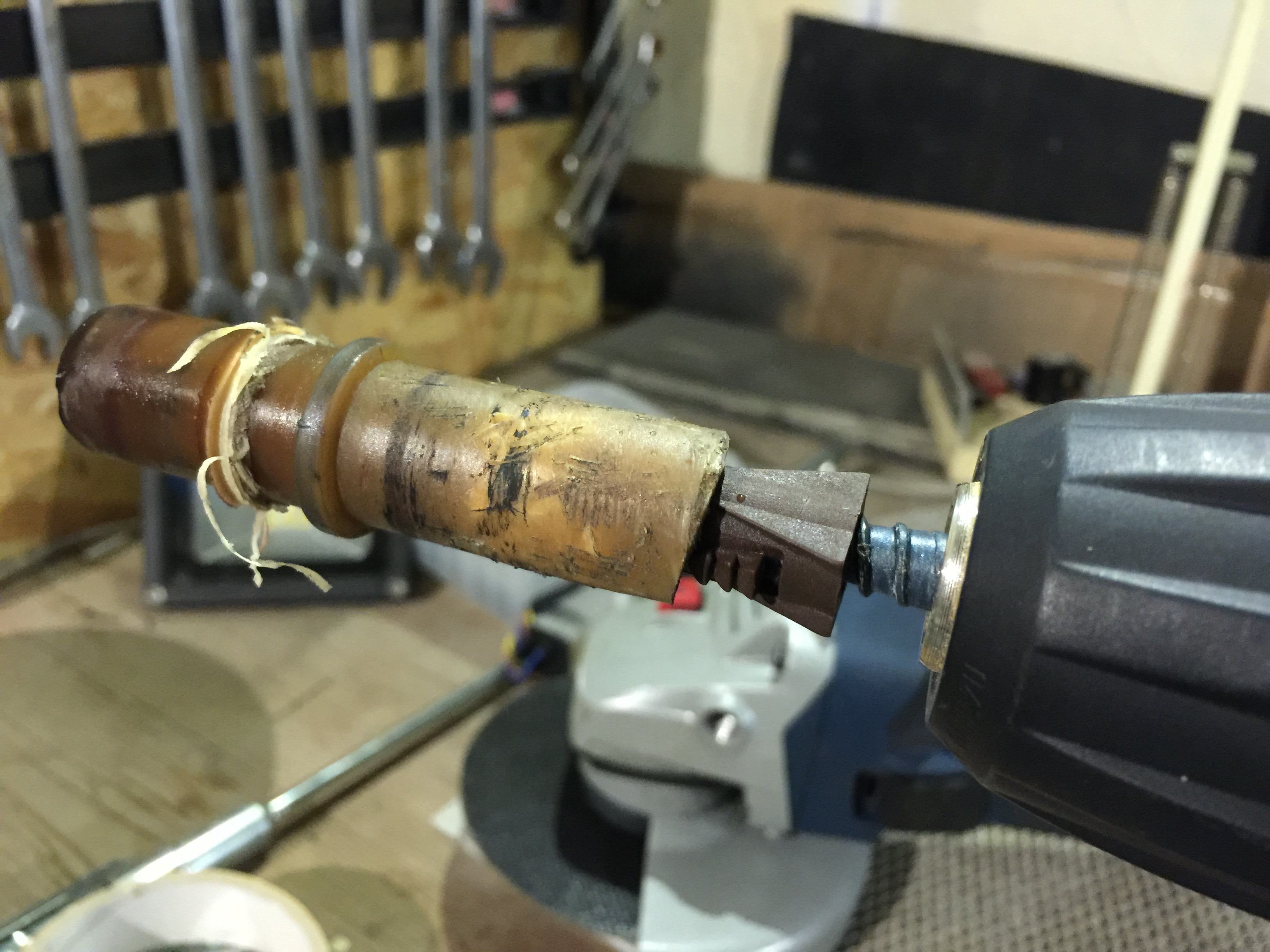

Nous avons remplacé l'aérotherme conducteur sur mon Avantime et nous en avons bien ch... !!! ça a été réellement galère de sortir les raccords au fond du compartiment moteur mais le tuto de malboro51 a été d'une aide précieuse.
Ce qui nous a aidé :
- Le fait de sortir l'aérotherme avant de tenter de déclipser les raccords. Il devient plus facile de les rapprocher de soi et donc de mieux maitriser ses gestes.
- Le coup du collier à mettre autour des deux boutons à presser est utile.
Si vraiment rien n'y fait comme ça a été le cas pour nous pour une durite sur les deux, voici comment nous avons procédé :
- insertion d'une cheville (marron de marque diall chez casto) dans le tuyau rigide
- insertion d'un tirefond dans la cheville auquel on aura préalablement ôté la tête
- on monte le tout sur la visseuse et on visse en tirant vers soi

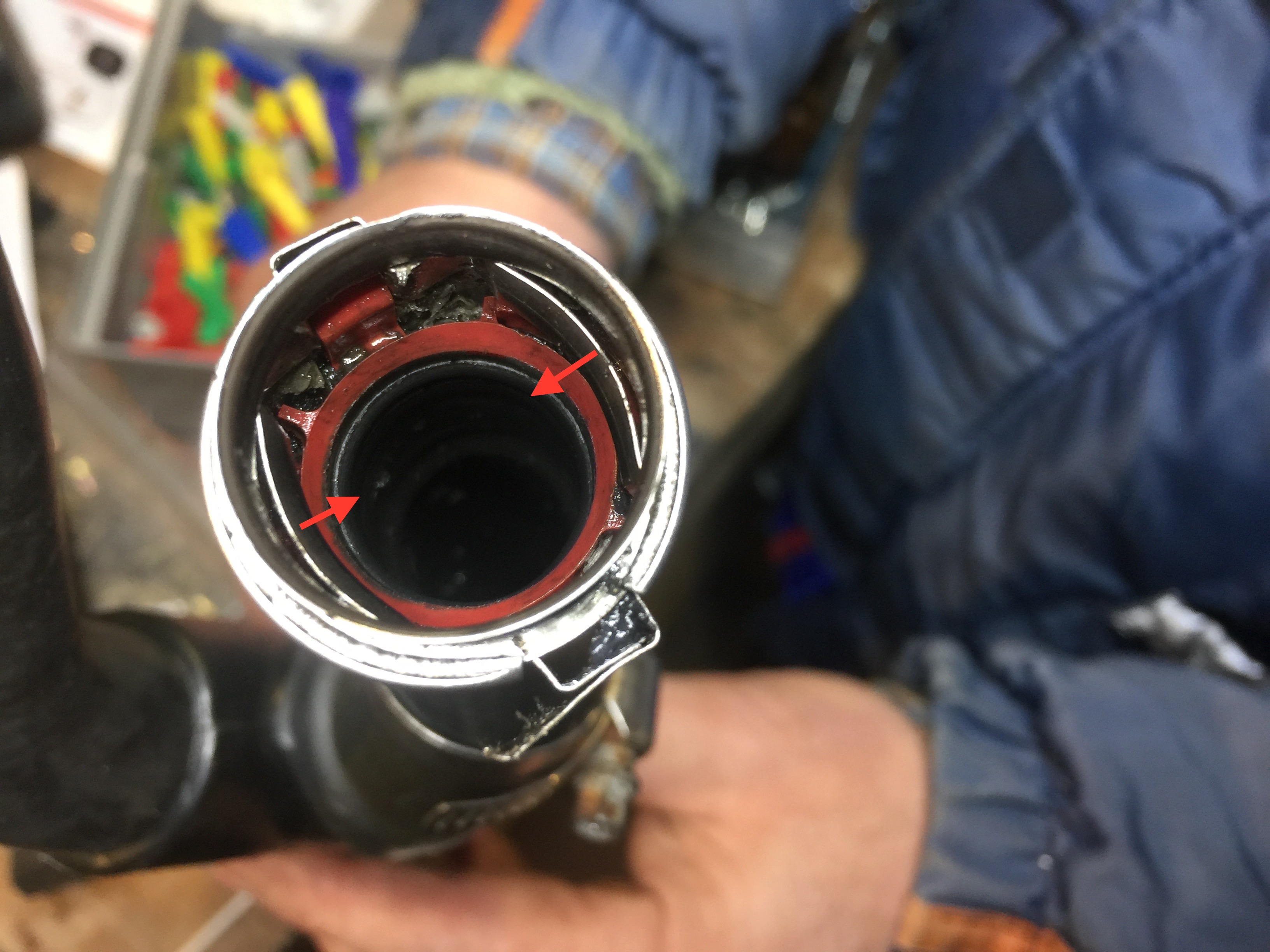

Si au remontage, le raccord ne veut pas se clipser (il rentre mais il ressort si on tire dessus), il faut redonner un peu de ressort au deux lames métalliques. Pour ce faire, j'utilise un petit tournevis et je tords un peu la lame vers le centre du raccord, comme sur la photo :

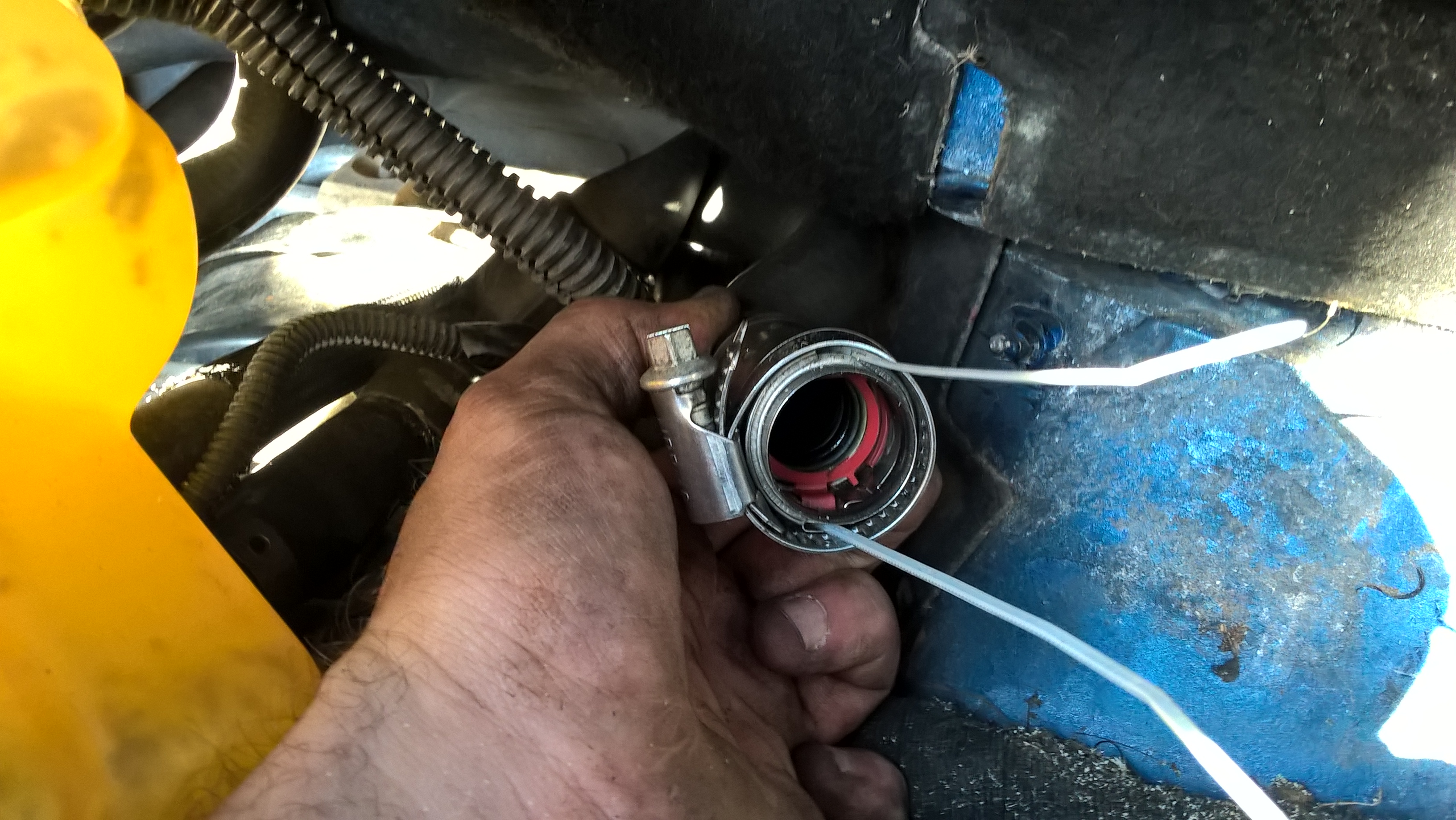

Bon bon, j'ai fais le côté chauffeur.
Voici mon astuce pour dé-clipser les durites sans toucher à la sensibilité de leur verrouillage.
Il vous faut deux petit rilsans et un collier pour durite que vous serrerez.
En premier vous orientez la durite vers vous.
En second vous placez vos petits colliers comme sur la photo en prenant soin de placer la sortie du carré (la tête) vers le verrouillage.
Vous placez ensuite votre collier en serrant ou en l'ouvrant au besoin par dessus les deux verrouillages.
Il va de soi que les queues des colliers correctement placées vers vous, vous aller pouvoir les tenir en ajustant votre collier de serrage métallique.
Après avec un peu de patience, vous serrez votre collier, les têtes carrées des colliers plastiques vont venir appuyer sur les verrouillages et vous permettent de libérer le restant de durite de l'ancien aérotherme.
Promis, vous ne devrez pas réajuster les ergots de verrouillage et vos durites feront clip du premier coup.
Mathieu
