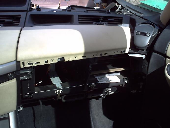

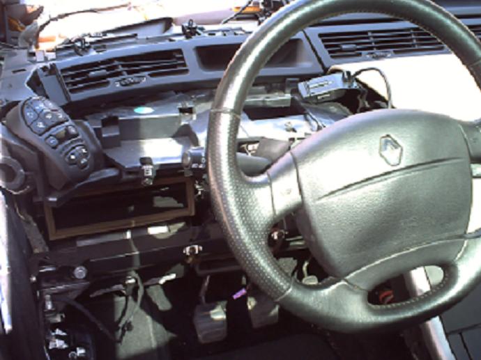

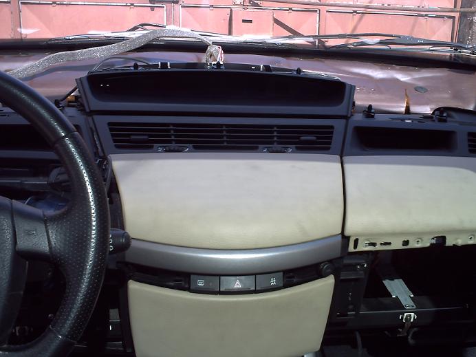

Ben je me lance dans la modification de l'éclairage de mon AVT d'orange en bleue.
1er phase le démontage de la PDB :
J'ai mis 1 heure pour le démonter mais je reconnais que cela n'est pas si simple que ca.
Suite à la prochaine étape.

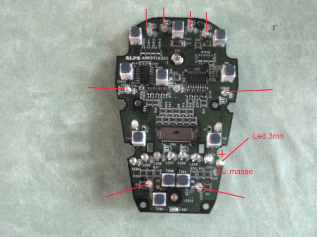

pour les boitiers de clim (auto et celle de droite)et d'ailleur tous les boutons aussi,ce ne sont que des leds de 3mn a remplacer,la il faut jouer du fer a souder,avec de la tresse a dessouder pour enlever les leds existante,et les remplacer par des leds de 3mm bleu.
malheureusement je n'ai plus de photo de mes montages,et oui suite a la mort d'un de mes disques dur j'ai tout perdu (sic).
par contre je te renvoi vers l'excelent lien de tchang ici http://www.passion-espace-club.com/view ... &start=220.
sinon,tu peut me faire un photo de ton circuit imprimer,et je te dirai exactement ce qu'il faut faire.attention il faut savoir faire des soudures electronique nickel.

de la "tresse a dessouder",on l'utilise pour dessouder sur les circuit imprimer,c'est du fil de cuivre tresser que tu apllique sur la soudure,que tu fait chauffer avec ton fer a souder,cela permet d'absorber la soudure,et de pouvoir retirer le composant facilement.
attention comme meme a ne pas trop chauffer,pour ne pas detruire le circuit.
cette operation reste delicate si tu n'a jamais fait d'electronique.ceci dit ce n'est pas bien compliqué.
j'ai retrouvé mes photo,je les avait gardé sur la carte memoire de l'appareil photo.
