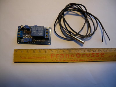

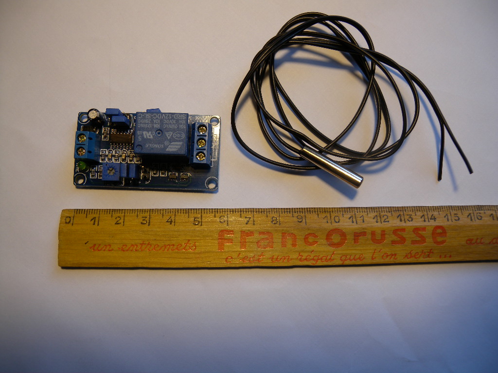

le module V3 est actuellement opérationnel et en test sur plusieurs véhicules.
Le seul changement par rapport à la V2 est la durée de temporisation règlable de 13s à.............. 1h :roll:
Sur mon Avantime depuis quelques semaines ;100% E85 véhicule au garage ou aprés une nuit dehors ,démarrage au premier coup de démarreur. :mrgreen:
E_85_V3
E_85_V3

C'est une collaboration Franco-Russe?
:mrgreen:
Bon ok, je :arrow:
Re: Et si on mettait de l'éthanol ....
Ça m'intéresse fortement, tu commercialises à quel prix ? Pour la Clio qui a du mal, je pense que ce serait top..... 8)
Trop fort la règle collector de chez Francorusse, je vois que Monsieur ne jette rien.... :wink: :mrgreen:
Et règle en bois!! On n'en fait plus des comme ça de nos jours. :lol:
