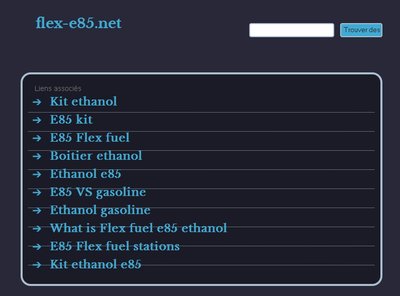

Ca m'a l'air un peu osé de mélanger comme ça san rien faire d'autre quand on voit les contraintes d'instalation d'un kit flexfuel. Par contre le kit à 580€ est vite rentabilisé avec plus de 30€ par plein économisé, ça fait une rentabilité à 12000km, donc un peu près un an pour moi !!!
Ah oui j'oubliai pour info : http://flex-e85.net/default.aspx
Bonne lecture !!!
