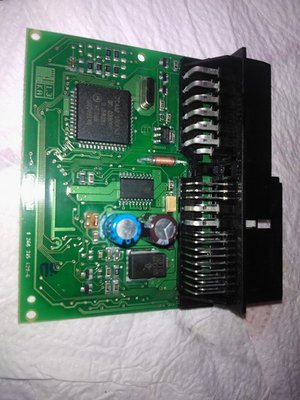

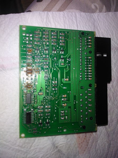

Re: Radar de recul défaillant
je complète ce post avec mon expérience sur le radar de recul. Depuis un moment il ne marchait plus, j'avais déjà eu le problème et c'était revenu... mais la, ça ne marchais plus depuis plusieurs semaines... et comme madame le prend tous les jours, je préfère qu'il marche ...
J'ai contrôlé le buzzer qui était ok, puis je me suis attaqué au boitier ... Je ne sais pas comment il est monté sur votre voiture, mais le mien était la tête en bas, connecteur en haut, et était équipé d'un système de refroidissement .... par eau !! il était plein d'eau le lascar
autant dire que l'électronique et l'eau ne fond pas bon ménage, j'ai tout débranché et j'ai ouvert le boitier :
Bon vu l'état de rouille,j'ai nettoyé, frotté, nettoyé, redressé les broches plié à l'intérieur et j'ai remonté tout sans grande conviction.
J'ai enfermé le boitier dans un sac plastique, les connecteurs vers le bas pour le moment, qui sais si ce boitier est monté ailleurs ??
Bon Week-end à tous
Bon Week-end à tous
aussi incroyable que les merdes que j'ai sur mes autos ...
vu la rouille sur les résistances, je n'y croyais pas, mais ça marche ....
Mais demain, ça ne marchera peut être plus ....
