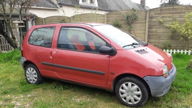

Après avoir vu une superbe Corvette, et bien moi ce WE, je vais m'occuper de ma superbe...........Twingo de 93, 195000 bornes qui tourne comme une horloge , 6l au 100, pas de direction assisté et pas d'airbag, pas de problème !!
Il faut que je regarde car je dois avoir une petite fuite de liquide de refroidissement, peut être à la pompe à eau ou sur bloc moteur....
Voilou
