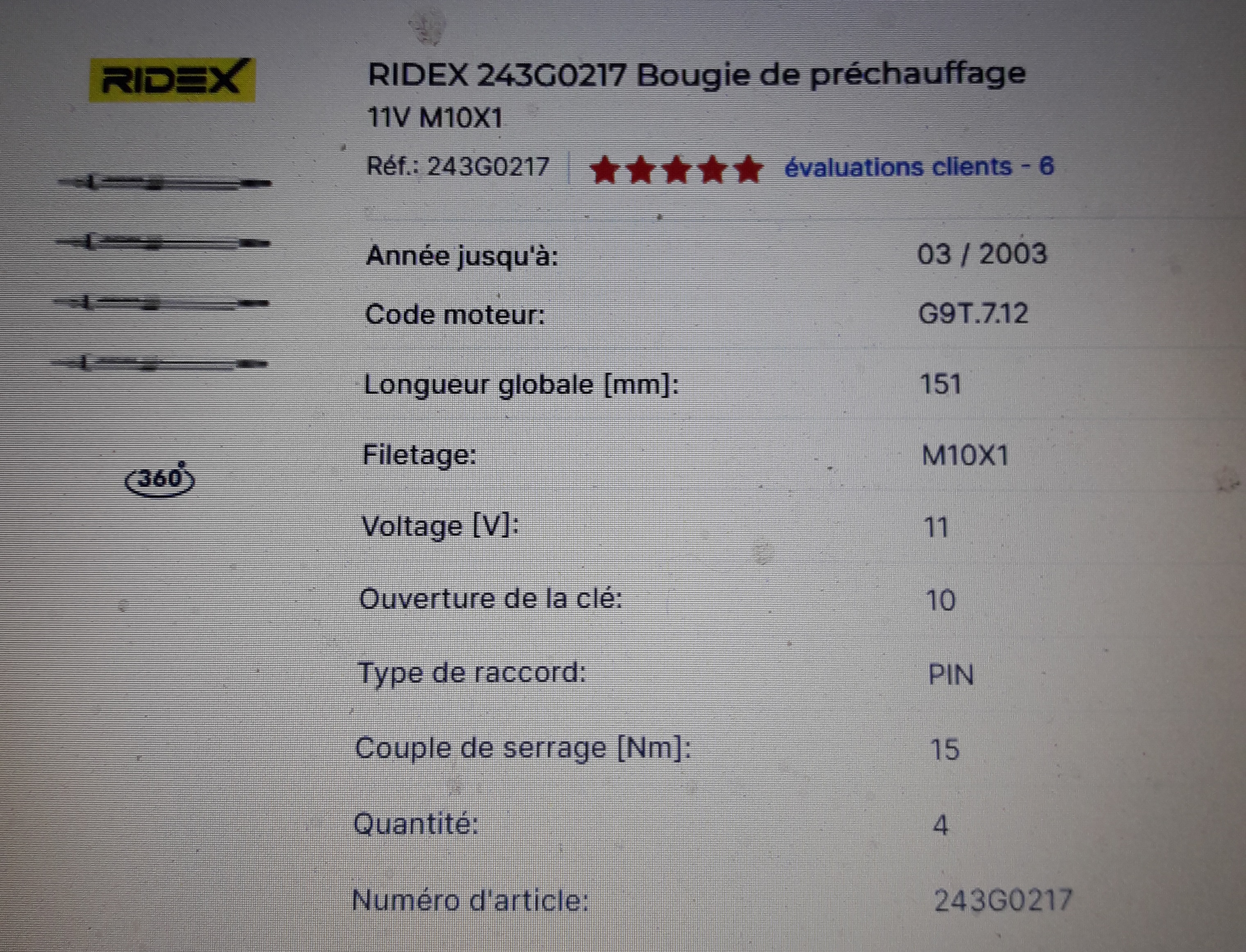

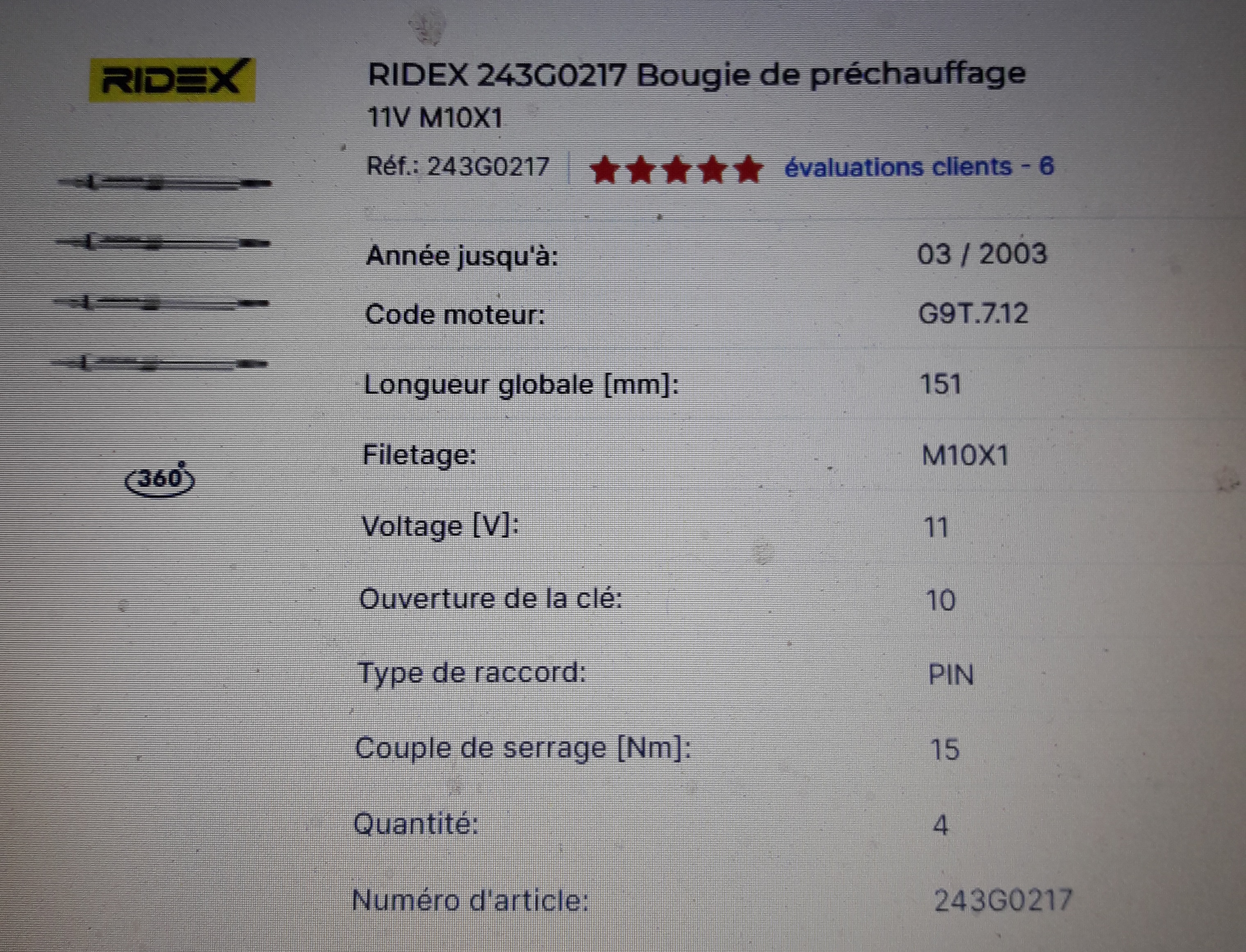

OK vu, merci pour le tuto , bon j'ai regardé sur internet, j'ai trouvé ça, d'après vous, c'est bien comme marque est ce que je peux commander ?
A+ Sergio
Messages : 901
Re: Bonjour à tous !
Ridex c'est la marque premier prix d'Autodoc, pas toujours top au point de vue qualité, prends plutôt une marque connue.

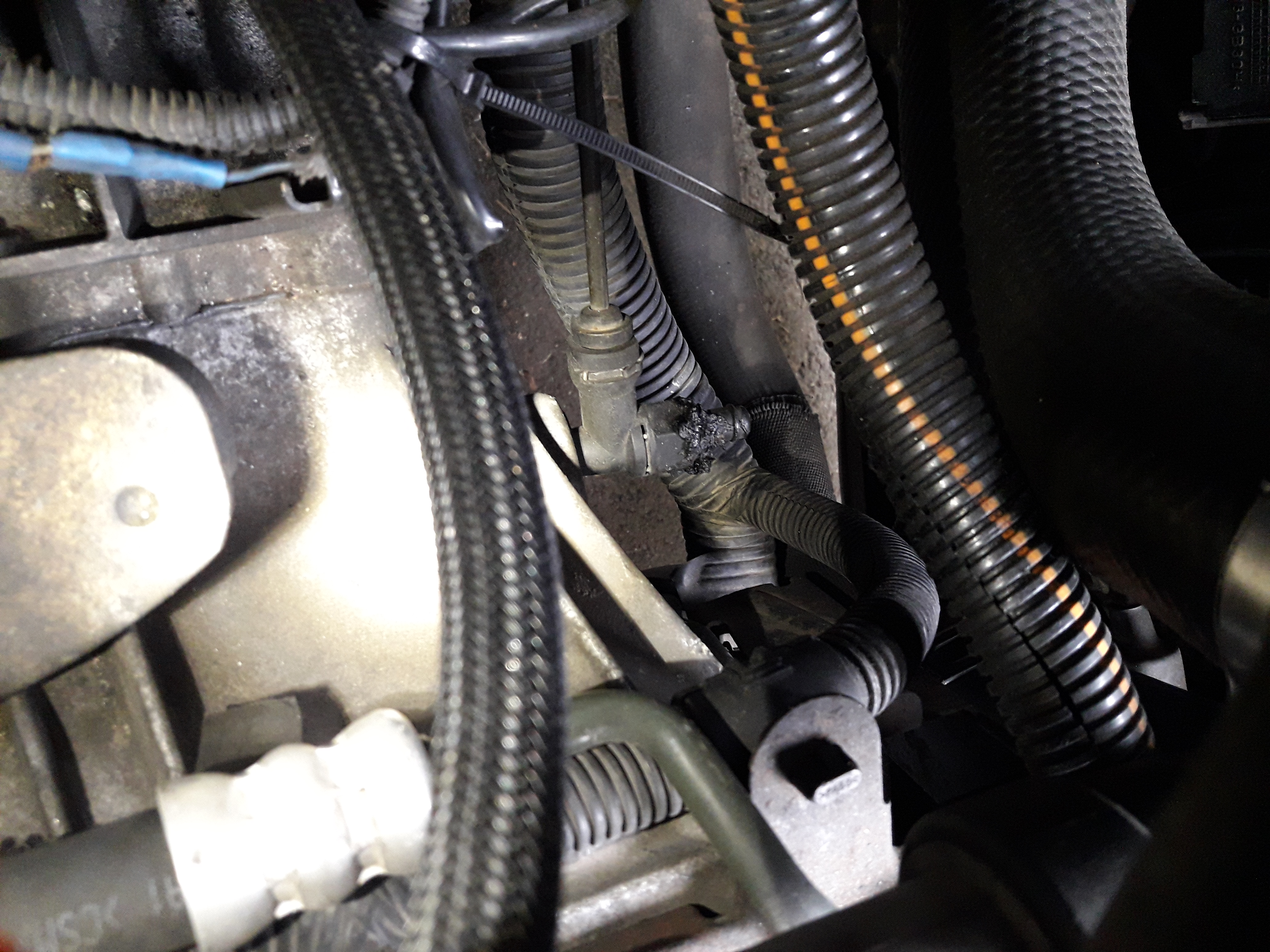

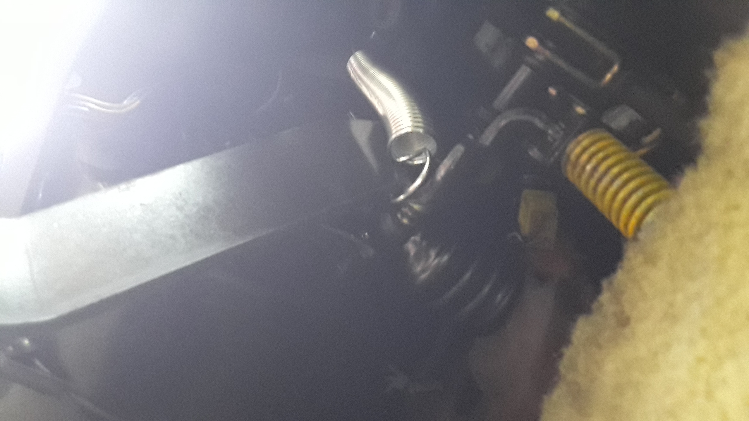

Bon, avec mon pote mécano, on a commencé à regarder pour changer ou faire réparer l'émetteur d'embrayage qui fuit au niveau de la pédale et que parfois celle-ci reste au plancher.
Déjà regarder où faire la purge du circuit et là.... surprise ! car si c'est bien là, on voit bien que ça été bidouillé , voir chauffé ou autre !!!!
pourquoi ? fuite ? vas t'on pouvoir purger ? sinon quelles sont les solutions ?
Voici la photo... vous en pensez quoi
A+ Sergio

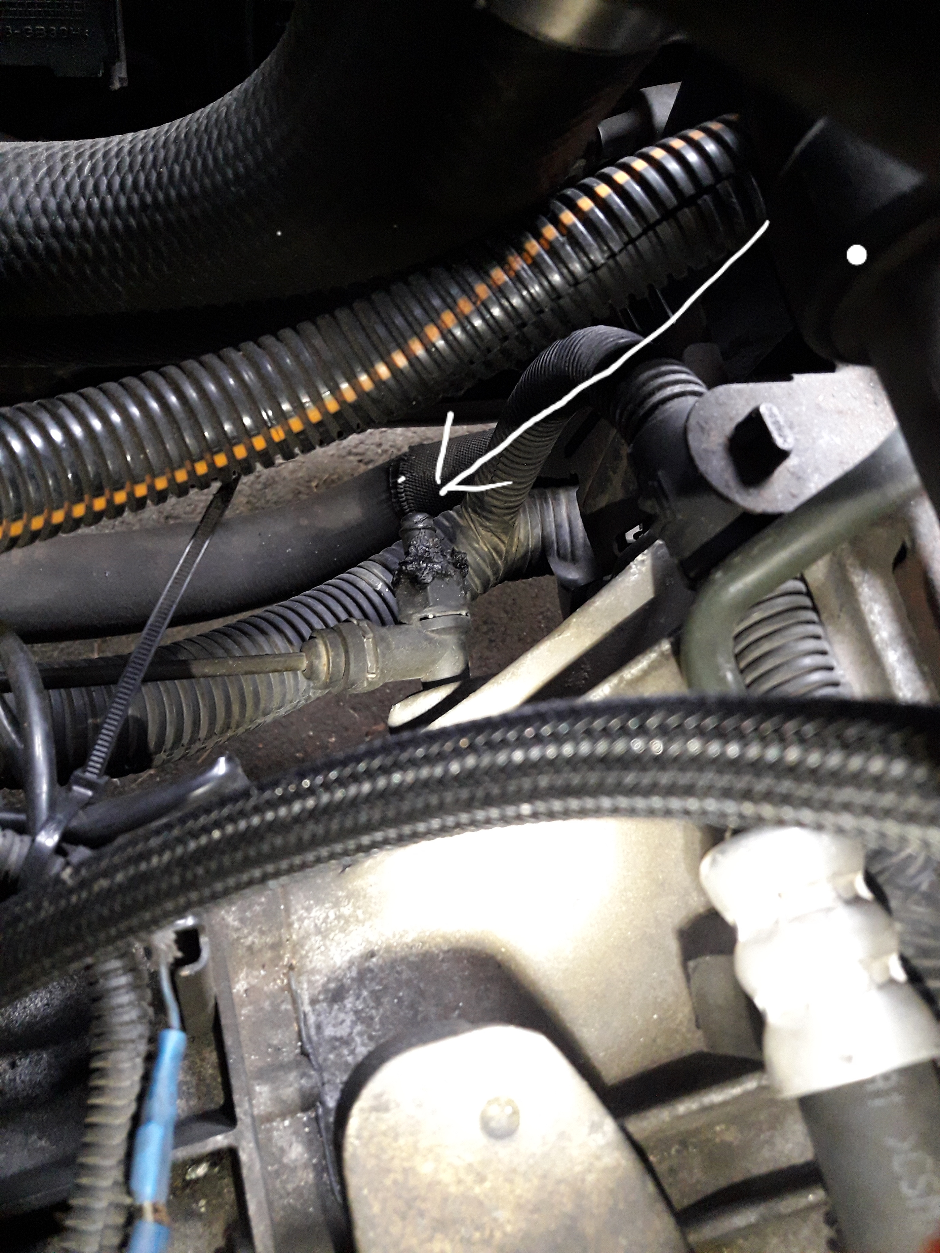

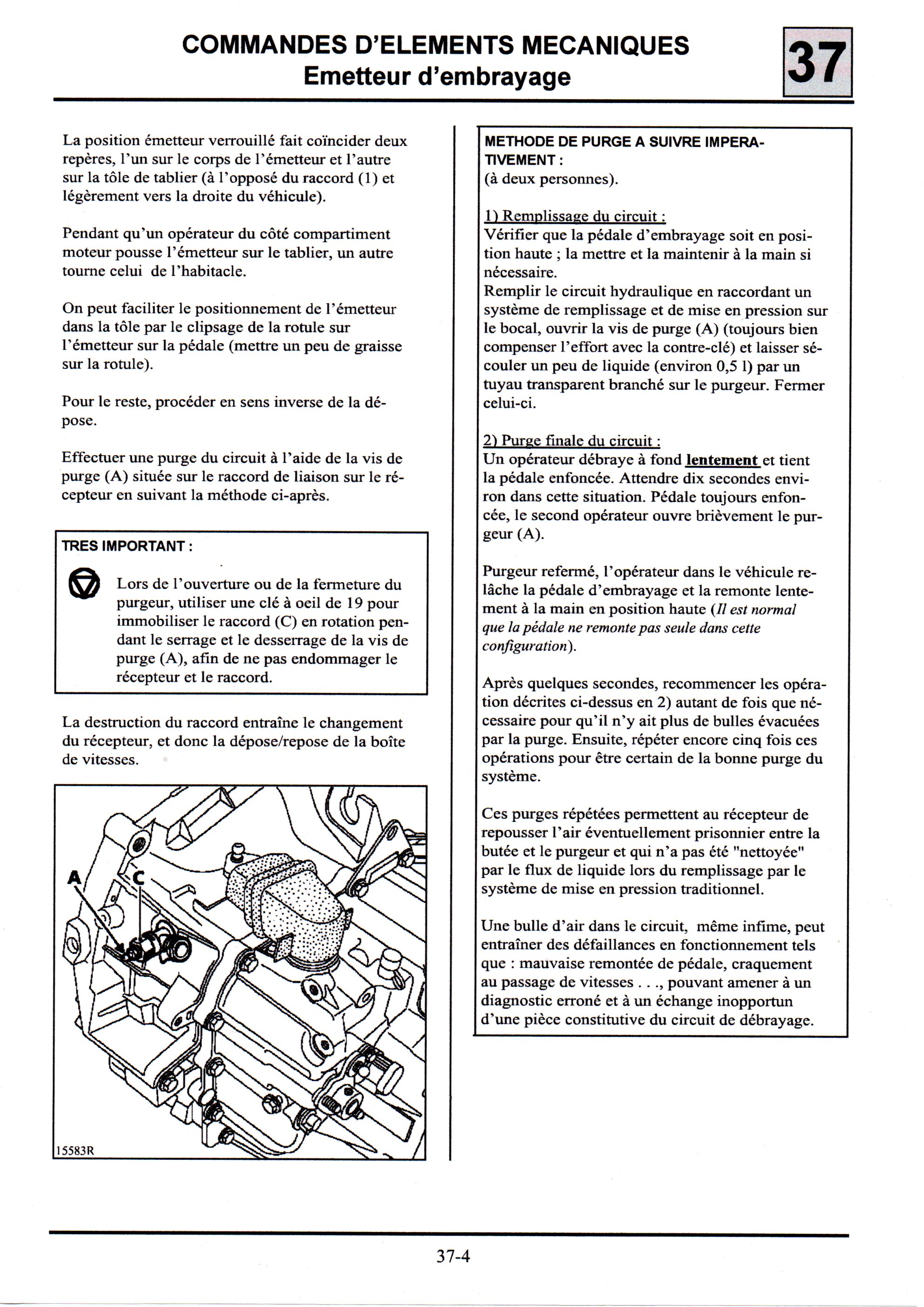

Salut,
J'ai trouvé une fiche qui m'en apprend un peu plus pour le remplacement de l'émetteur et en effet la purge du circuit ce fait bien sur le récepteur qui à une "sale tronche" :shock: je crois qu'on va être un peu dans le "caca" !!
A+ Sergio

Salut,
J'ai beau chercher pour éventuellement changer ce raccord de purge qui est sur le récepteur , je ne trouve pas. Il y a bien un récepteur d'embrayage en vente, mais sans ce raccord de purge (et en plus il faut déposer la boite de vitesse !! )
Alors , j'en appelle aux bricoleurs, aux spécialistes, à ceux qui disent qu'il y a toujours une solution pour pouvoir purger le circuit après remplacement de l'émetteur.
Merci les Avantimeurs !!

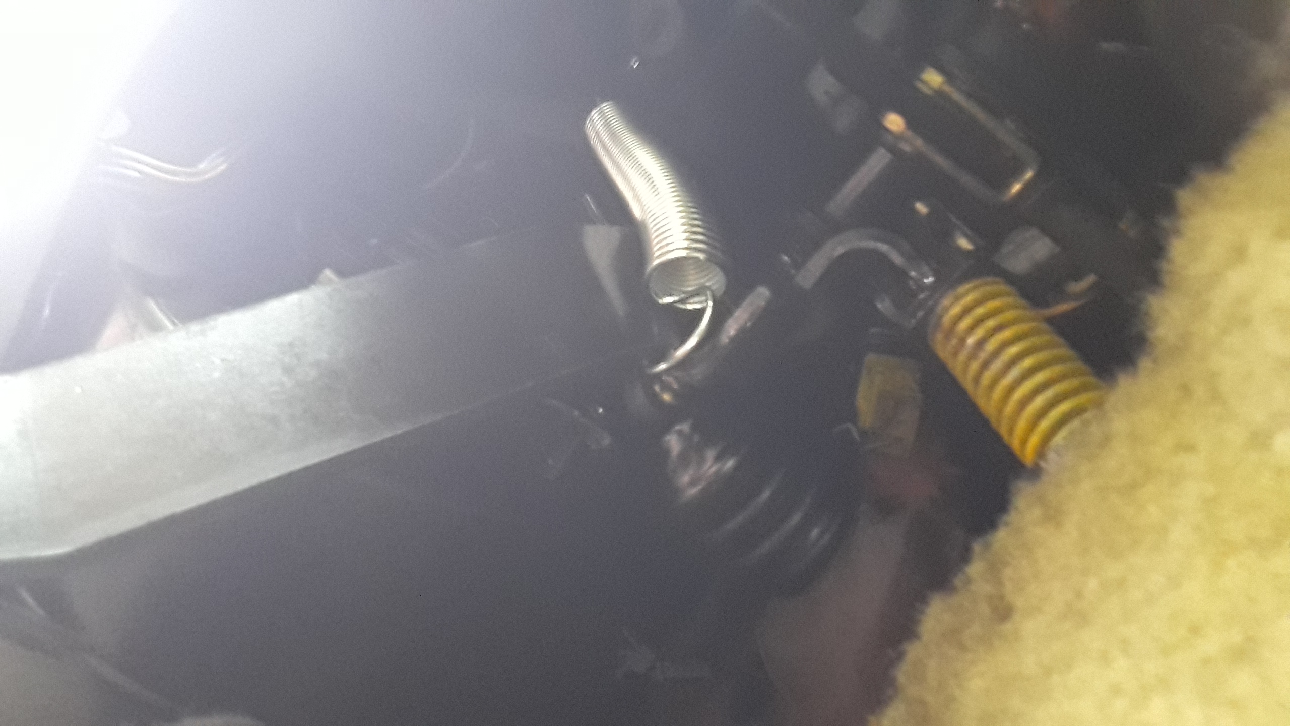

Avant de trouver une solution de pouvoir purger le circuit après le remplacement prévu de l'émetteur , et pour ne pas avoir la pédale d'embrayage qui reste au plancher, surtout lors de manœuvre de stationnement, j'ai joué les "MacGyver" :) j'ai ajouté un ressort de rappel !! Bien sûr c'est du provisoire
mais ça le fait !!
A+ Sergio
