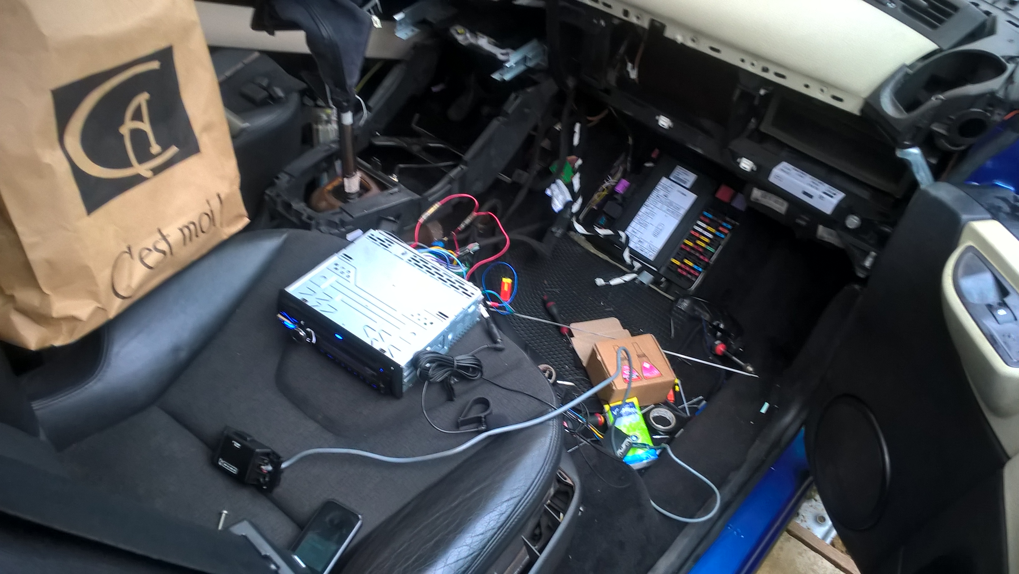

Des nouvelles...

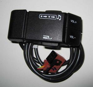

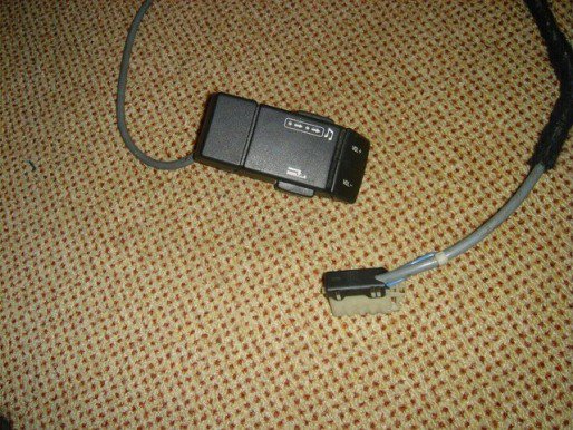

Et bien enfin, j'ai trouvé pour la commande au volant.
Je m'attendais à trouver celle de type espace 2 ou 3
mais non je suis tombé sur celle-ci
commande 2.jpg (36 Kio) Consulté 14059 fois
Je pouvais toujours chercher dans le tableau de bord derrière la poche centrale, essaie encore, la commande au volant vient se connecter derrière le bloc compteur (sur mon dynamique).
On a deux possibilités dans ce cas soit:
-poser une commande au volant d'espace pour rattraper l'interface sony
-garder la commande avantime mais changer le câblage par celui de l'espace:
J'ai opté pour la seconde option car la commande de l'avantime est mieux constitué en interne.
Au passage petit test de l'installation en provisoire qui fonctionne super bien:

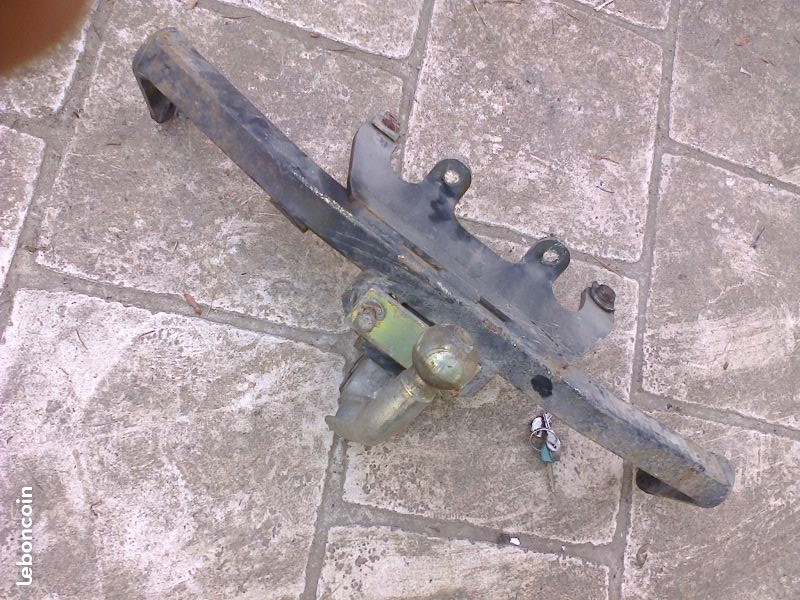

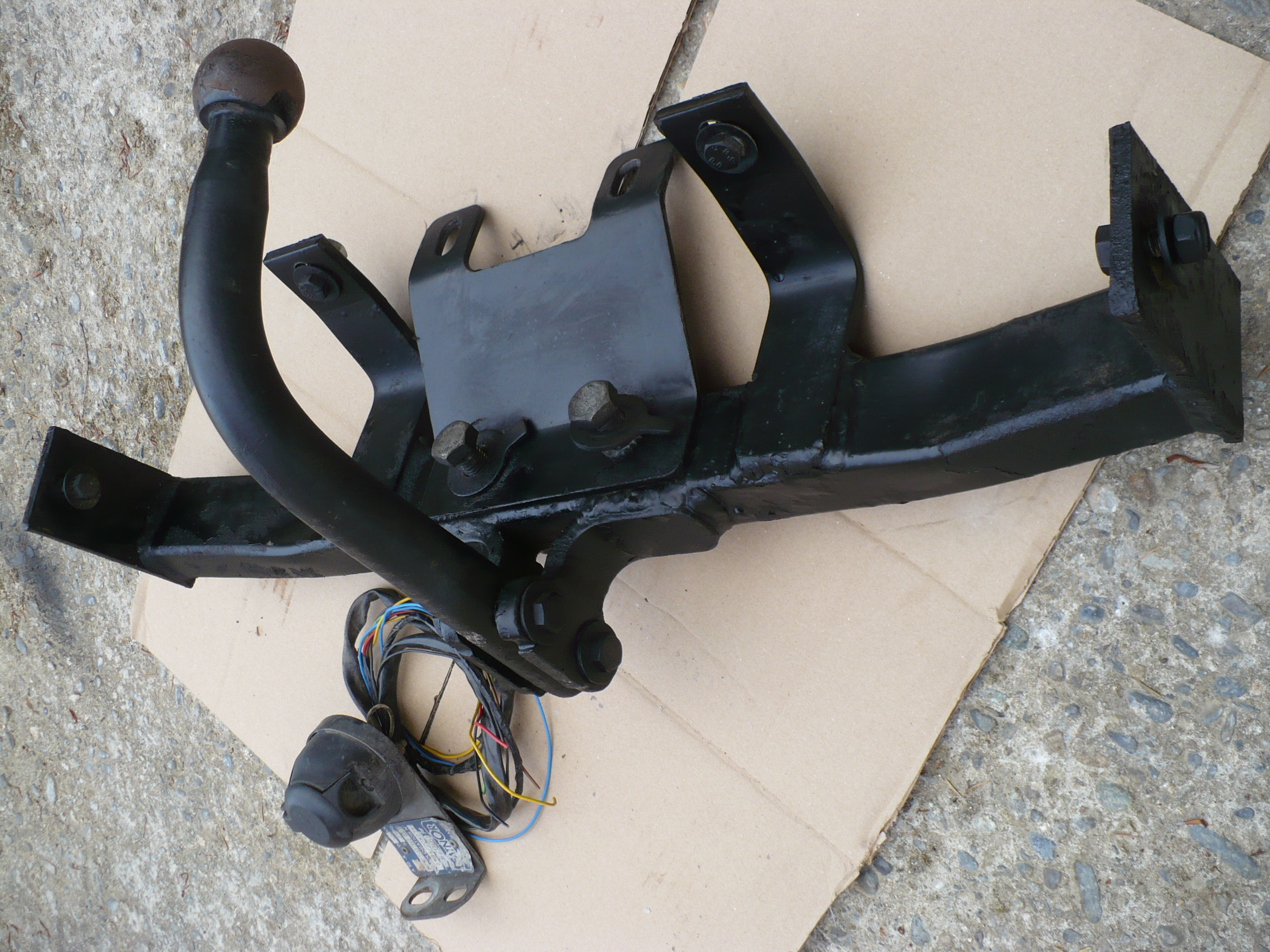

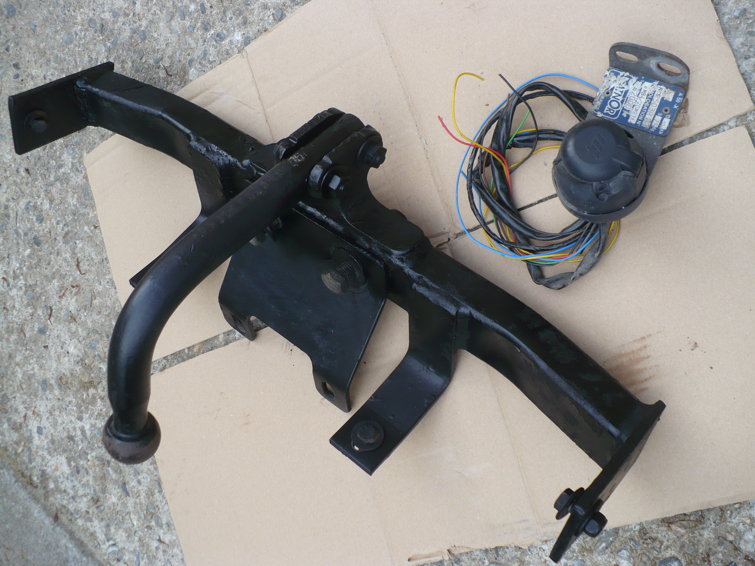

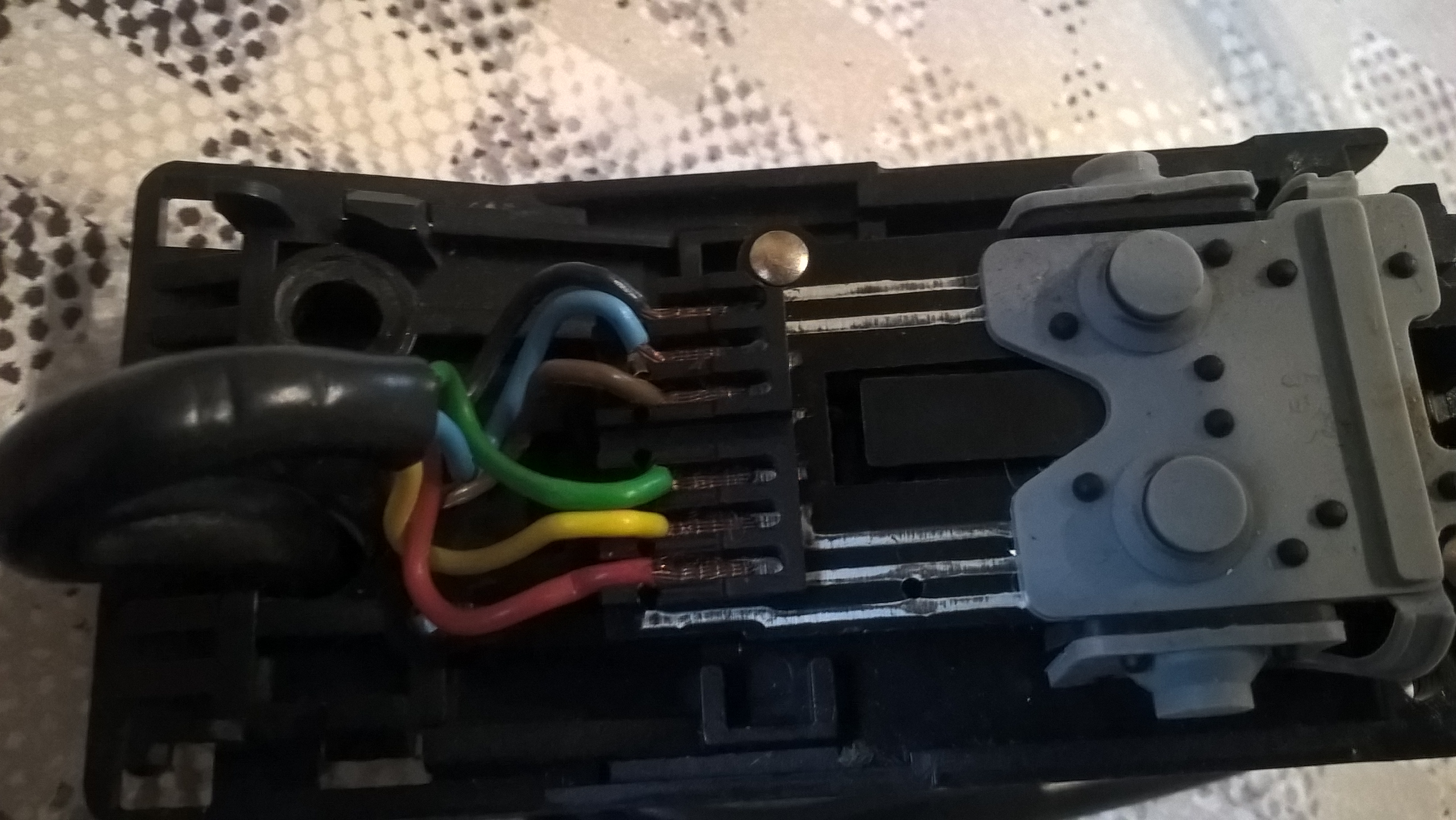

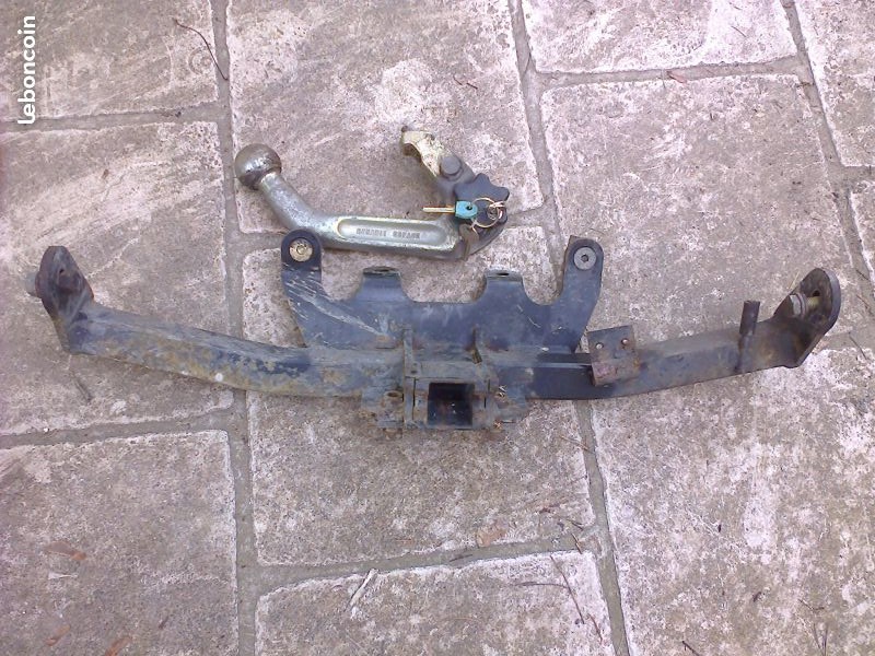

voici ce que je viens de récupérer sur leboncoin, pouvez-vous m'en dire plus ?
Il ressemble à celui-ci
Mathieu
Dernière modification par murena57 le 03 oct. 2017, 19:10, modifié 1 fois.
Messages : 901
Re: Matracien de la première heure mais enfin en vaisseau
Voilà un modèle Avantime que j'avais vendu il y a quelques mois:

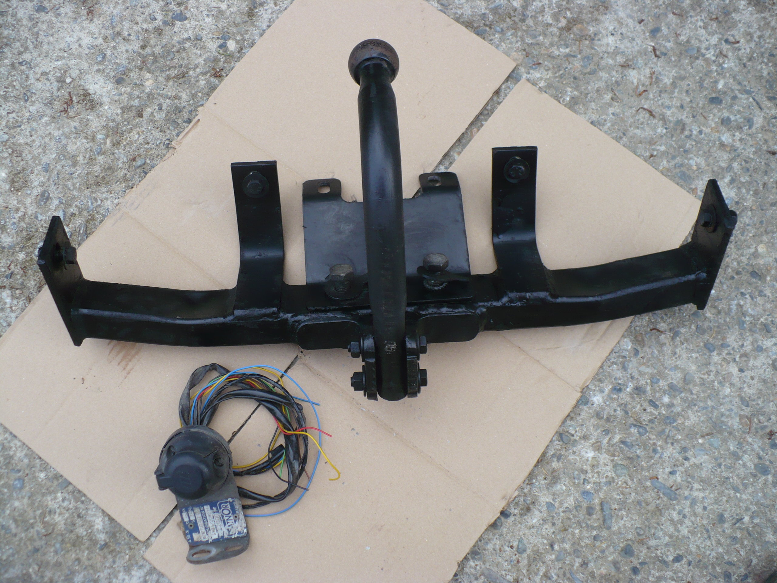

Et pourtant je me rapproche de ce modèle.

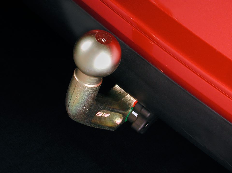

Installation d'un attelage et de son faisceau.pdf
(233.25 Kio) Téléchargé 299 fois
Mathieu
Dernière modification par murena57 le 26 sept. 2017, 21:47, modifié 1 fois.

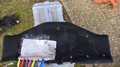

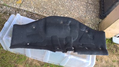

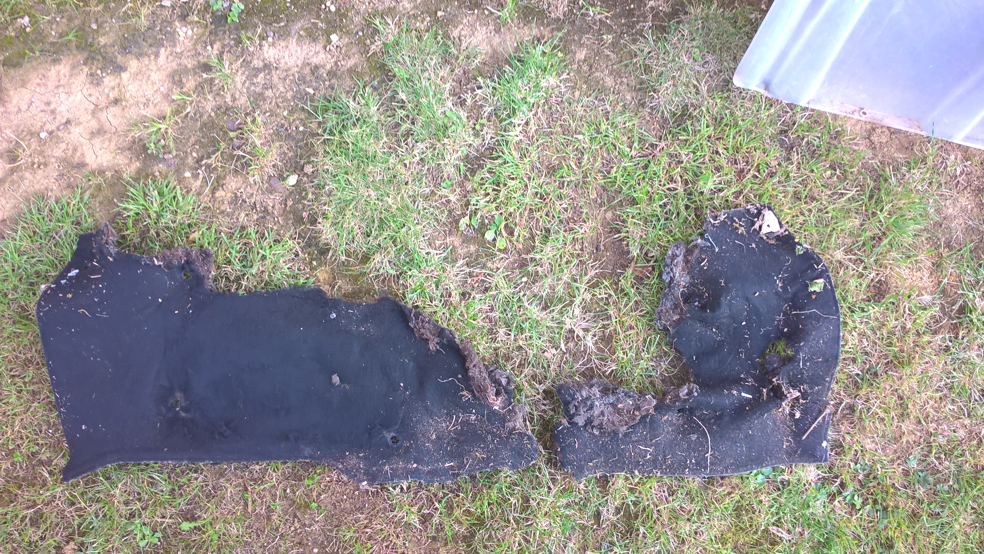

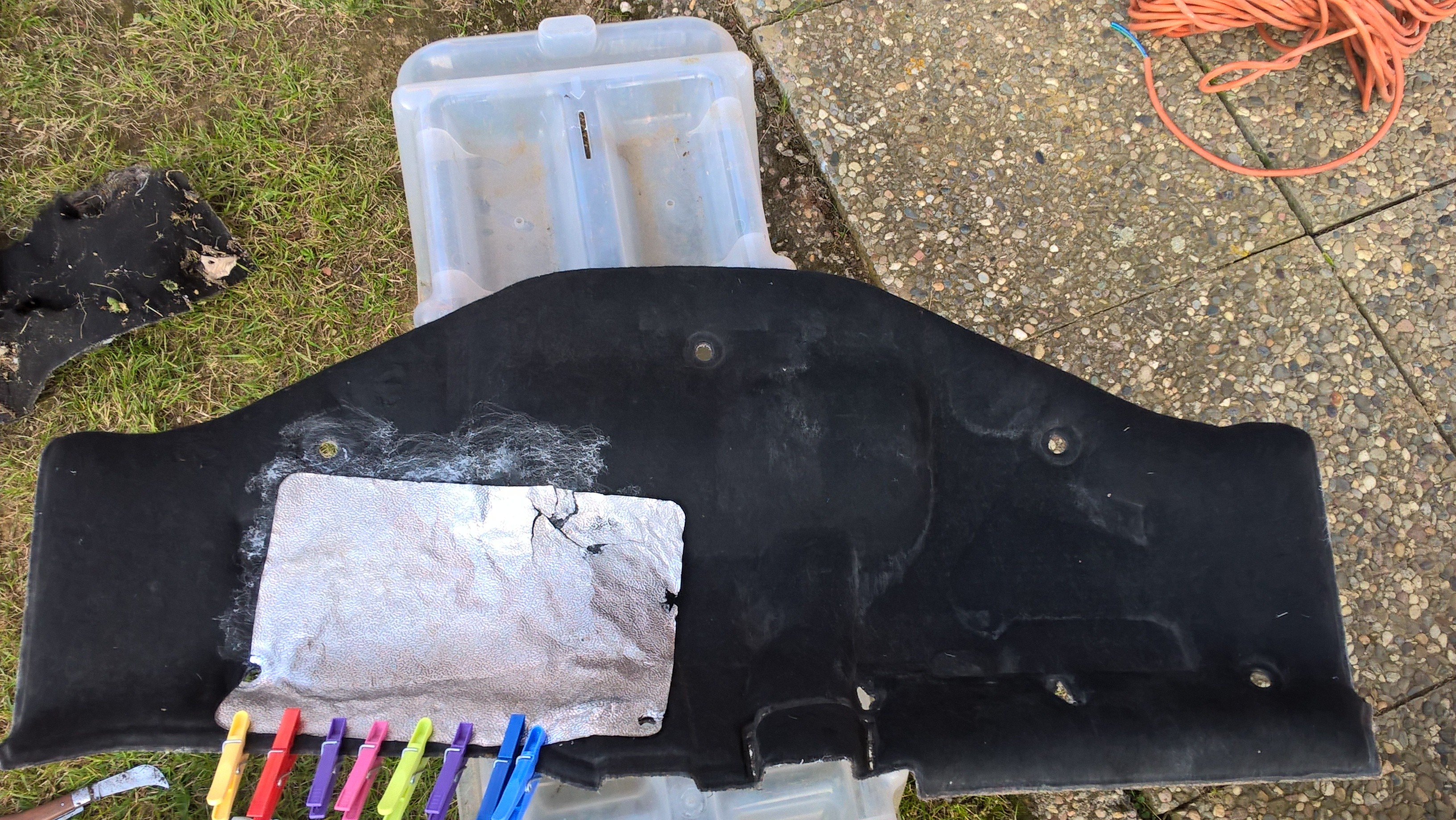

Ayant déjà remplacé l'isolant le long du parebrise après dépose du mécanisme d'E.G, opération doudoune moteur bis aujourd'hui.
Ce qu'il me restait de l'isolant central lors de l'achat:
Un espace 3 dci en guise de donneur:
Le produit qui sert de colle mais aussi de couture au dos de l'isolant:

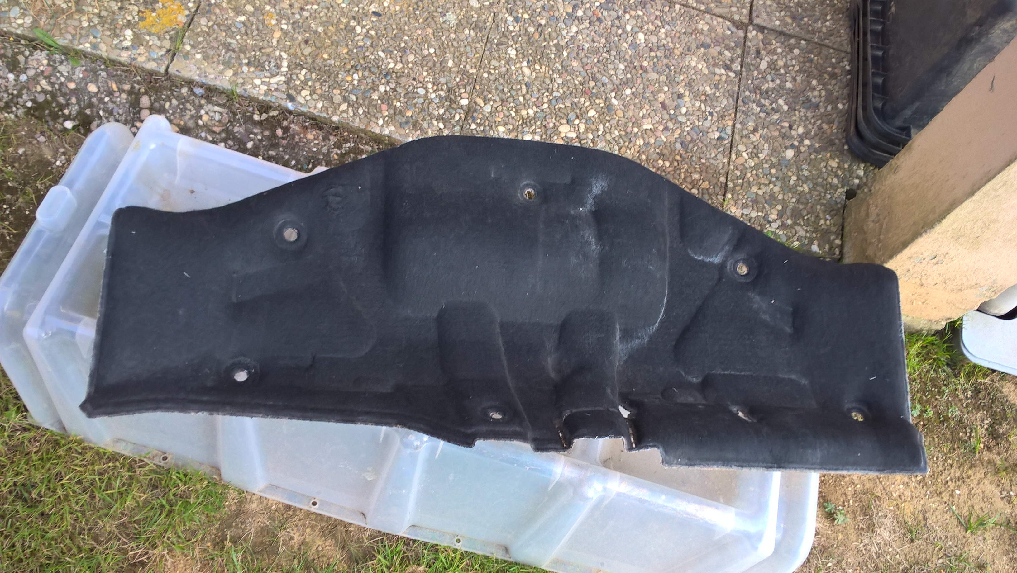

Après transfert du bouclier thermique:
N'étant pas satisfait du résultat car le greffon était endommagé lors du prélèvement, je poserai un morceau de bâche ignifugée qui sera plus large que la zone originelle et sera maintenue par les 4 pions à proximité.

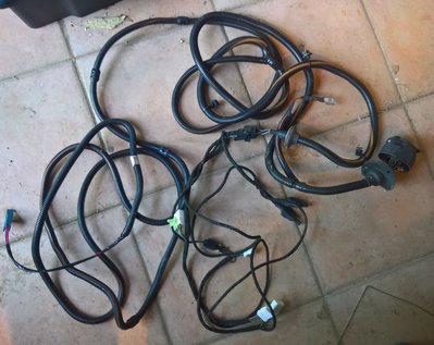

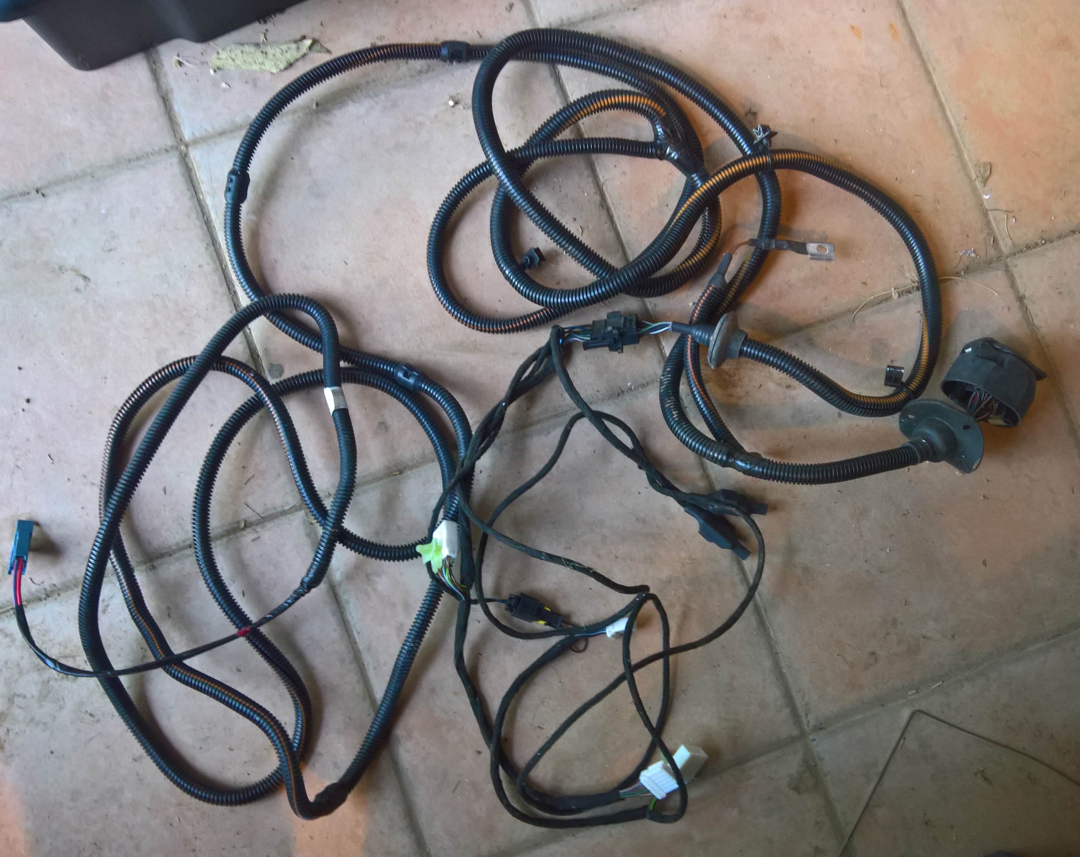

Et pour compléter l'attelage ci-dessus:
Un faisceau neuf matra avec notice échangé contre un faisceau matra occasion d'espace 3. :mrgreen:

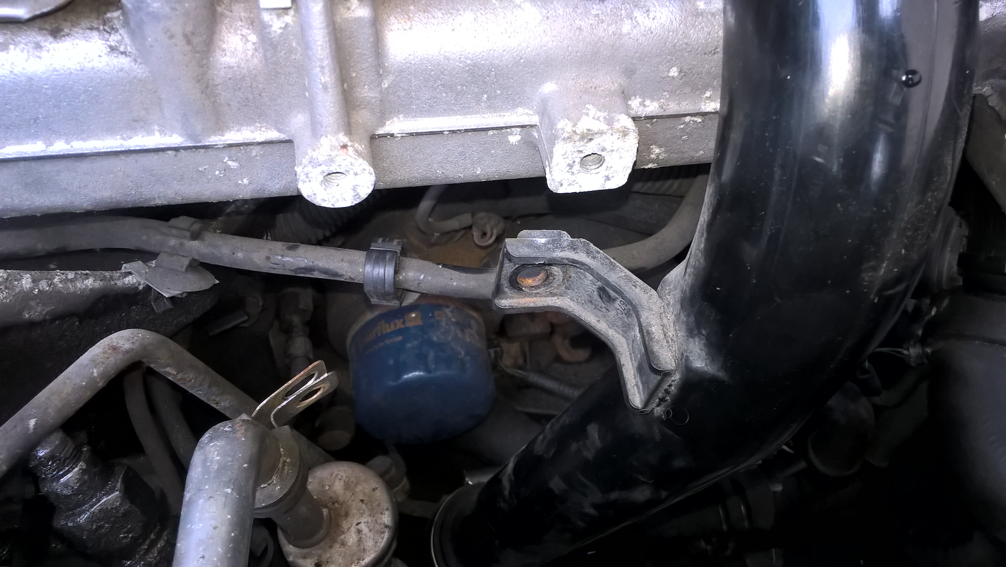

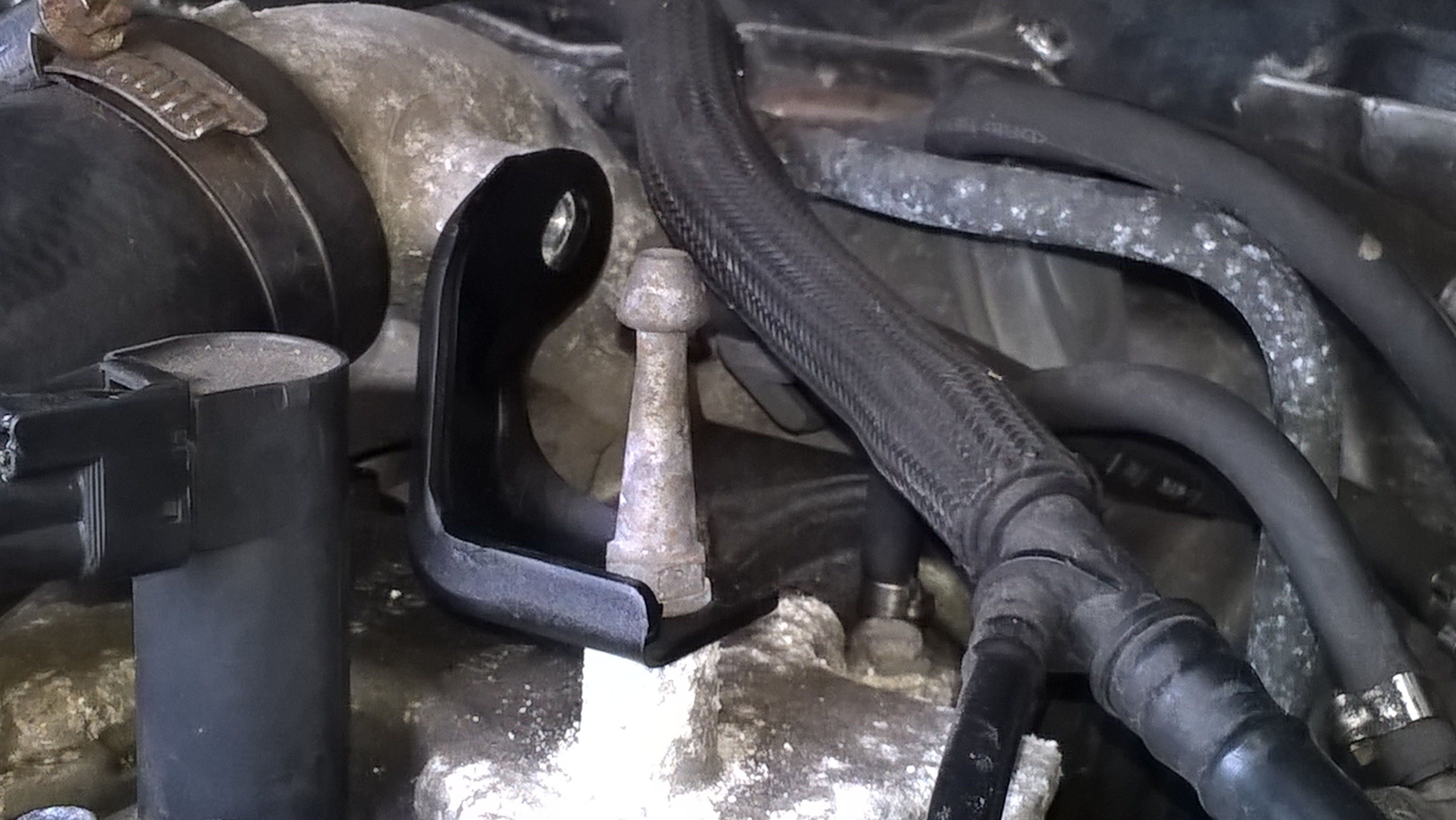

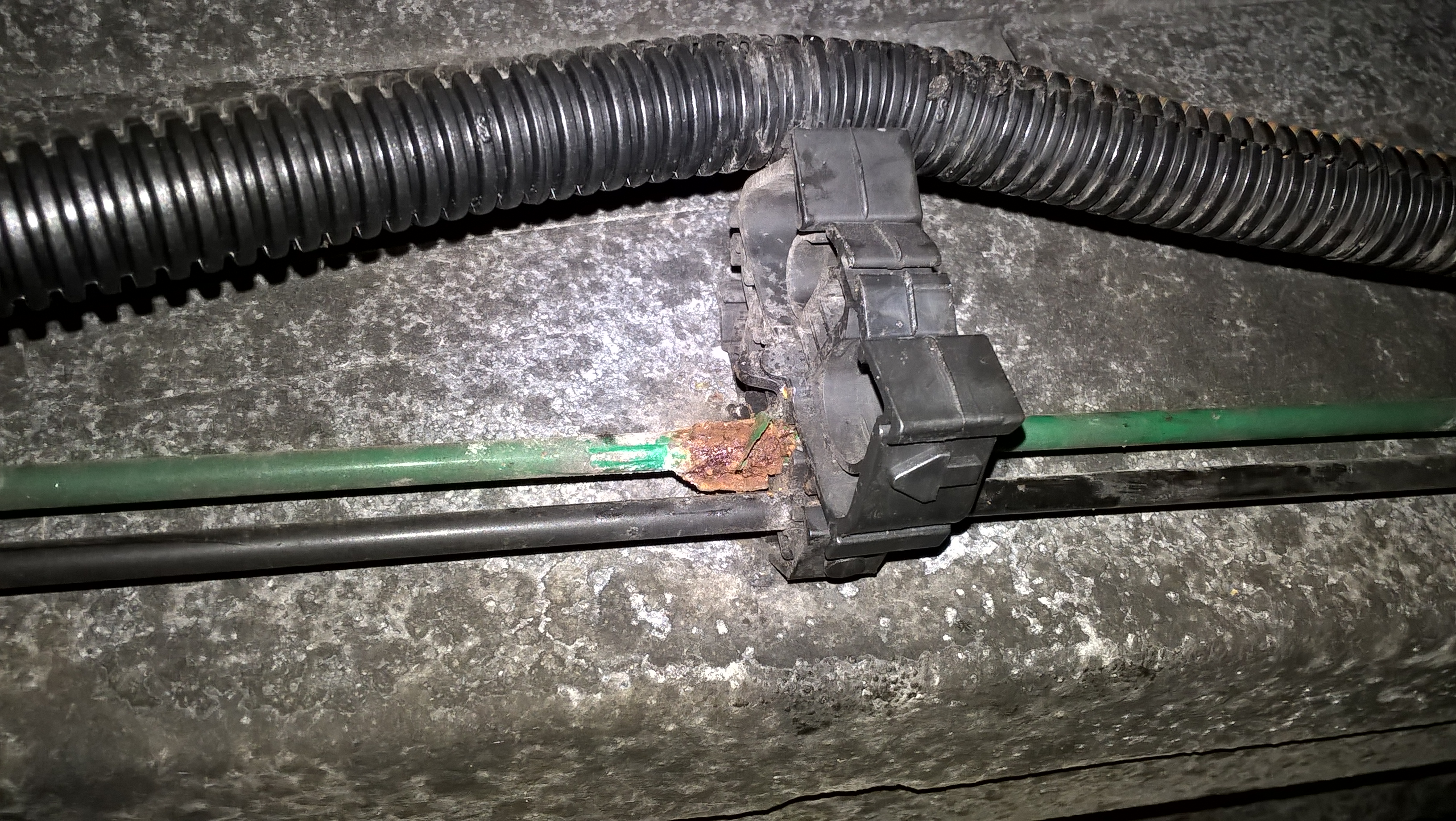

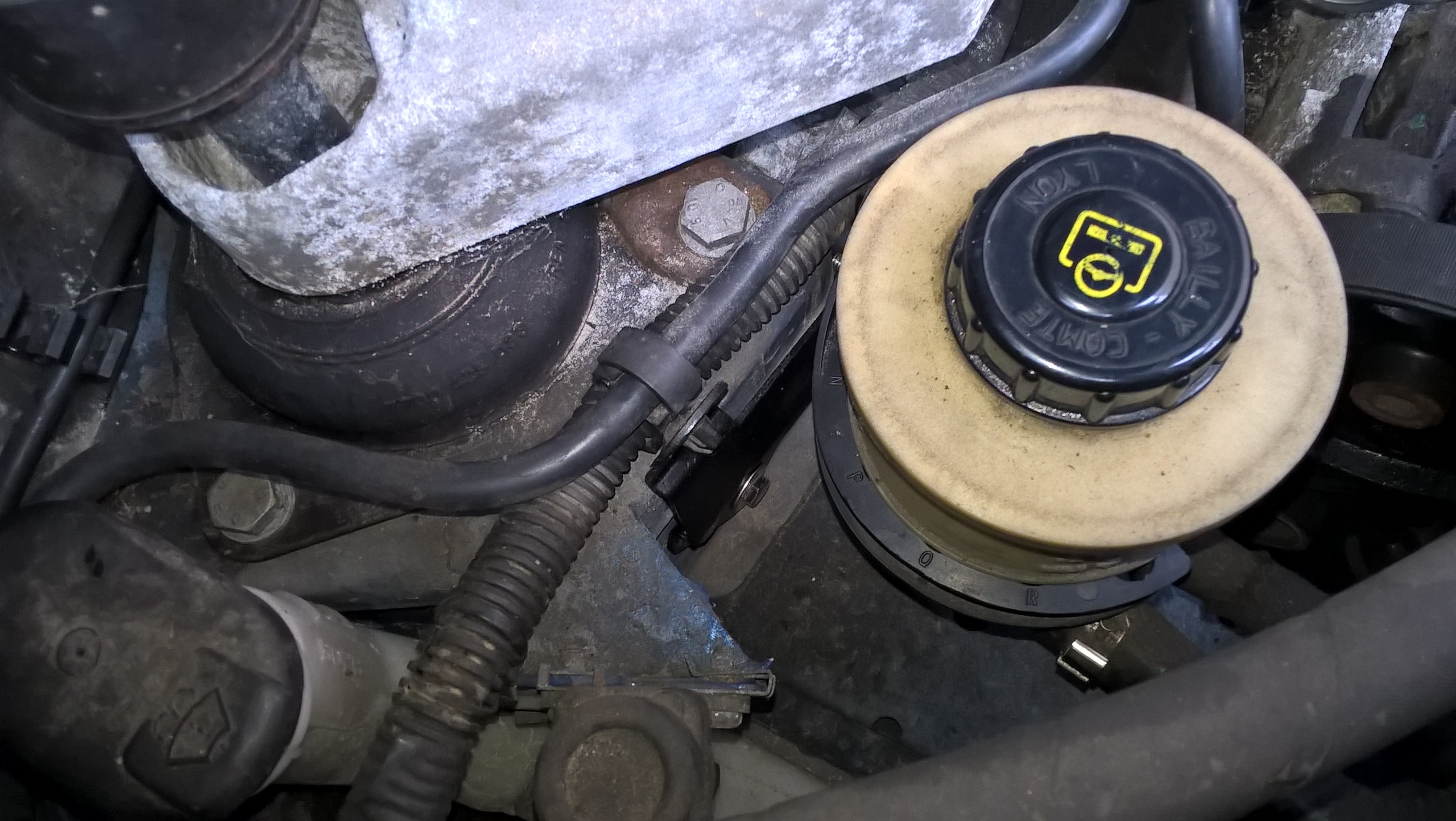

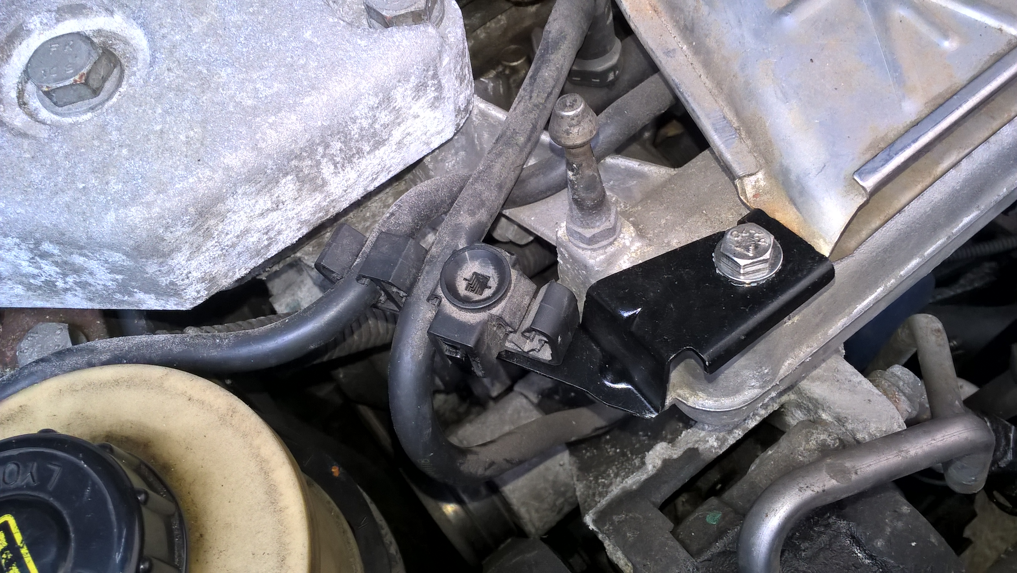

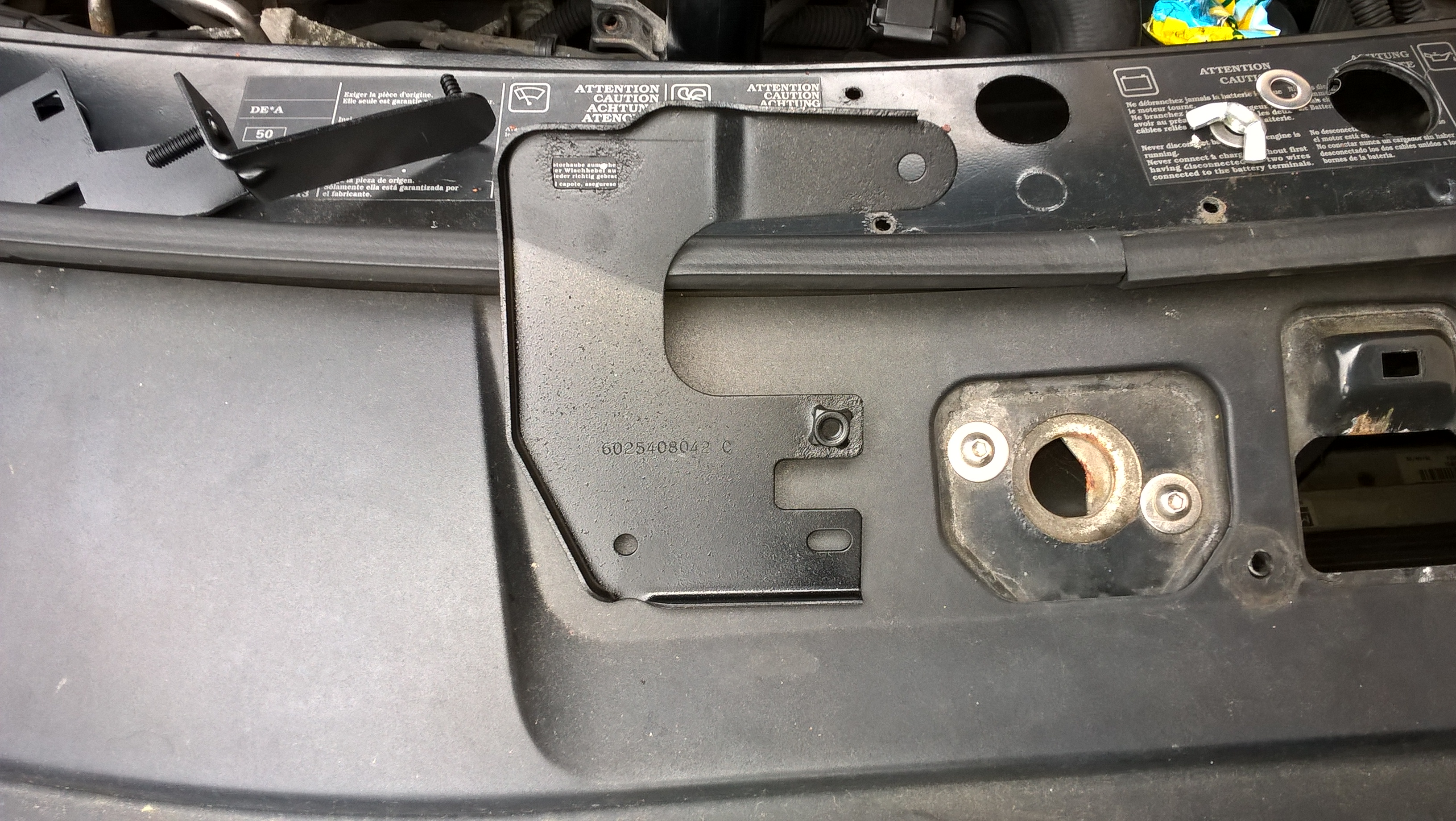

J'ai le papa qui a voulu m'aider en faisant sabler puis peindre quelques petites pattes de fixation dans le compartiment moteur et le moteur lui-même, mais problème, je ne sais pas qui va où ?
Si vous avez des photos de ces petites platines sur un 2.0L je suis preneur de toute urgence.
J'ai déjà retrouvé pour le bocal de direction, mais je ne remet pas en place car il faudra prévoir de faire la distribution...
Mathieu

murena57 a écrit : 27 mai 2018, 00:32 J'ai le papa qui a voulu m'aider en faisant sabler puis peindre quelques petites pattes de fixation dans le compartiment moteur et le moteur lui-même, mais problème, je ne sais pas qui va où ?
Mathieu
Pas de réponses. Ca s'annonce dur...

Mets nous des photos des pattes en question.ceci dit... j ai un diesel
murena57
Messages : 447
Message par murena57 »

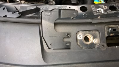

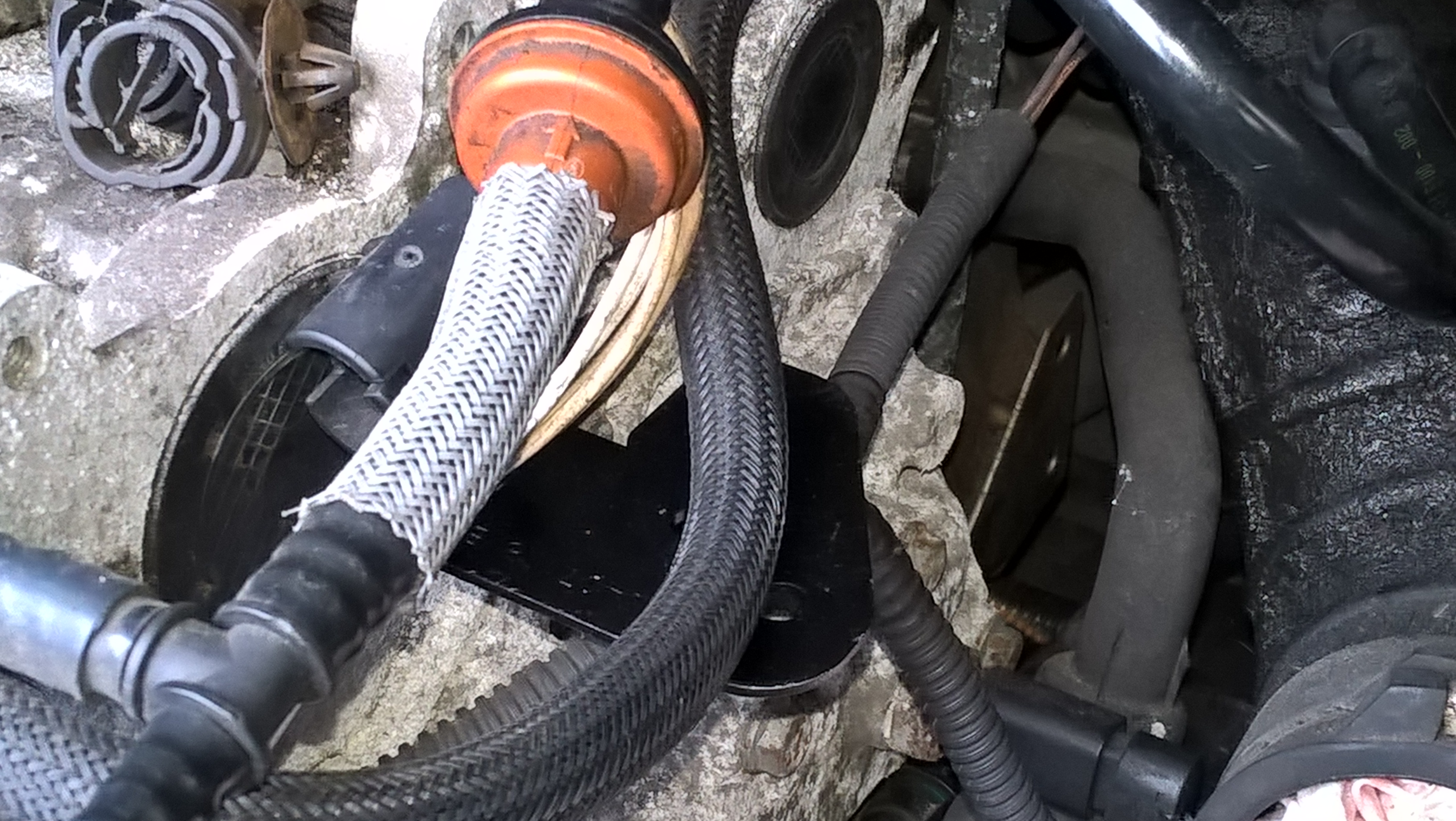

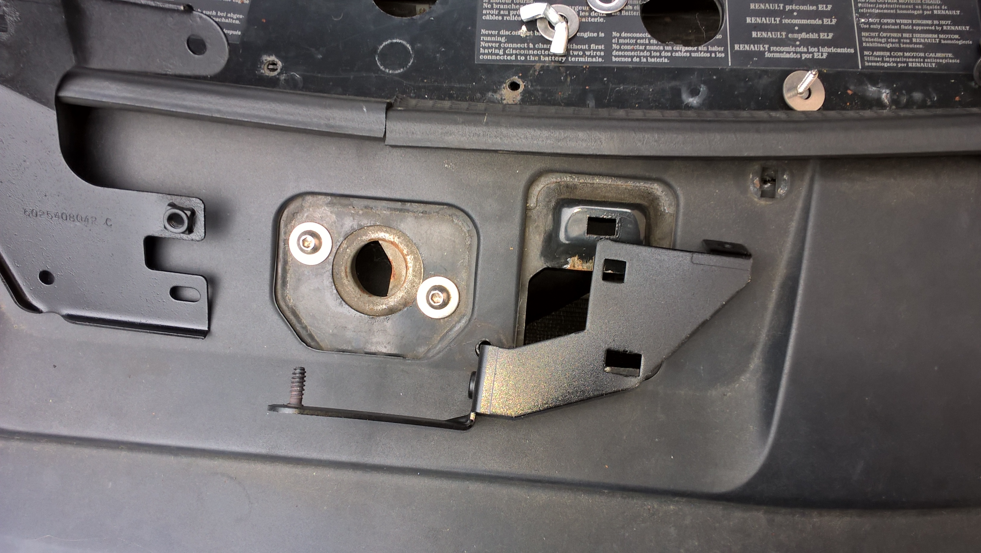

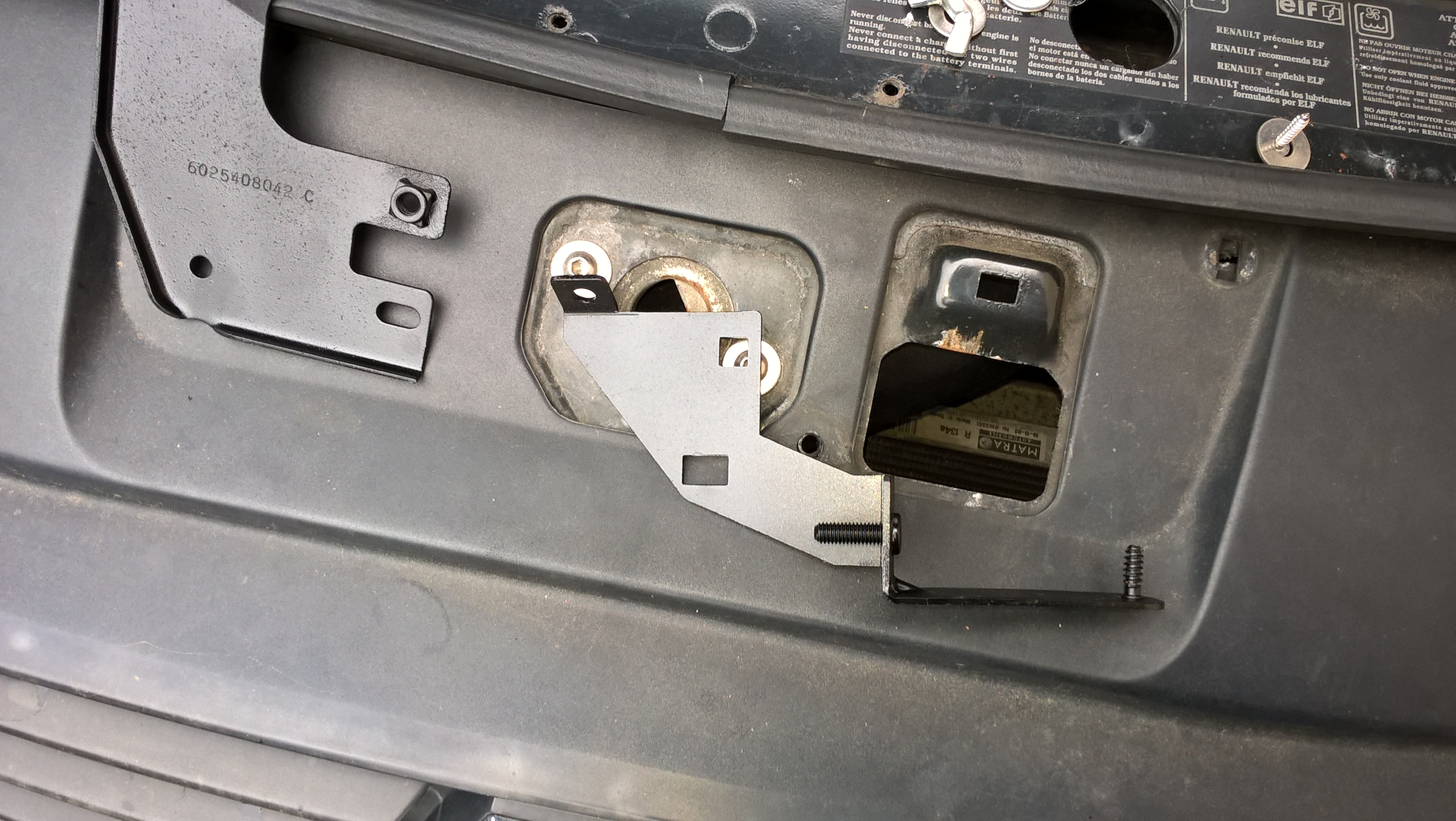

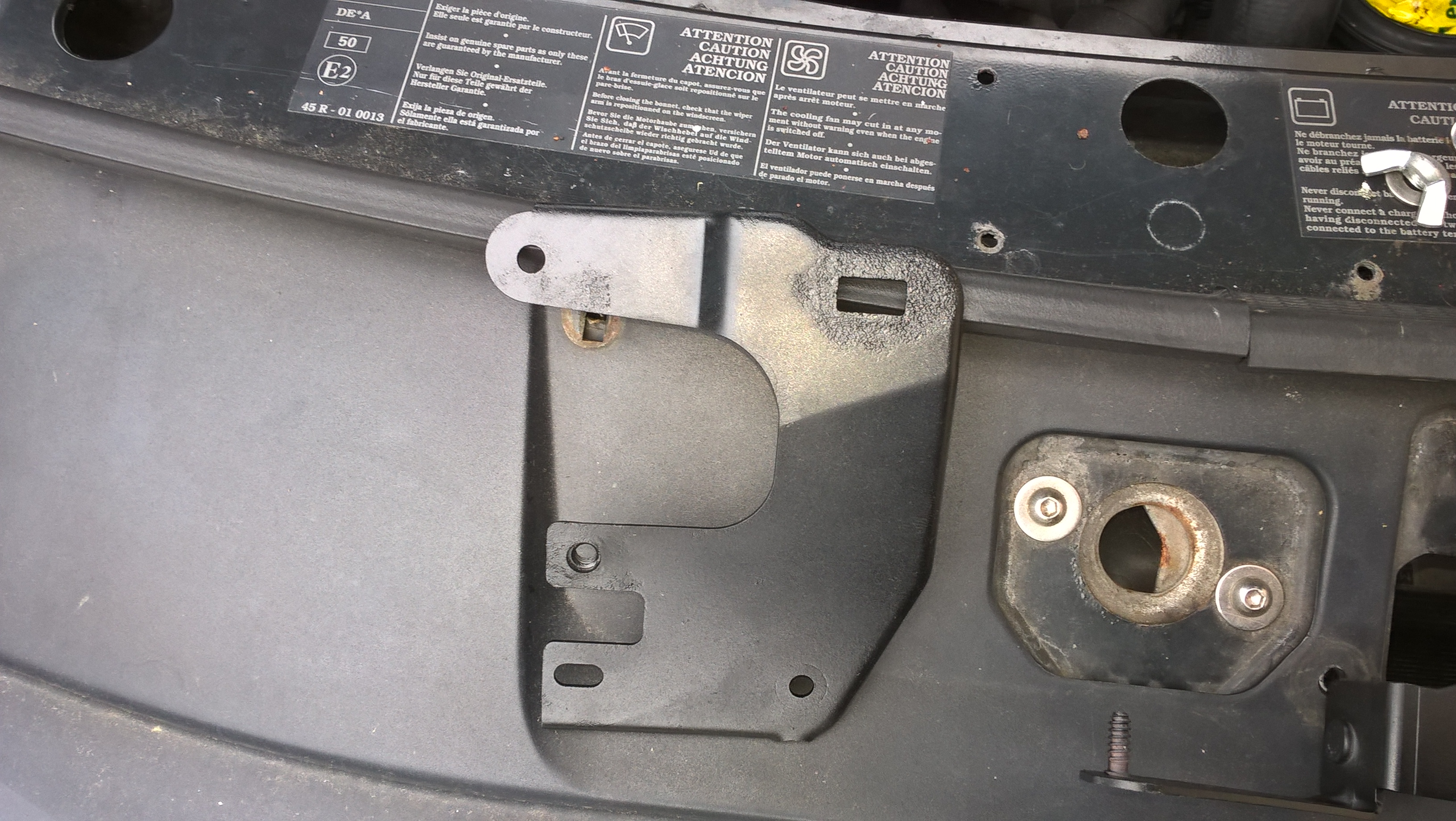

Voici quelques clichés.
Ma question principale est pour ici:
Aucune idée de la pièce qui prend place pour tout tenir ensemble.
Je pense que pour ici j'ai juste:
Ici aussi je pense:
Il me reste à trouver pour ces deux pièces:
Le mariage est le 04/08, j'espère pouvoir finir le vaisseau pour m'y rendre avec madame en robe blanche.
