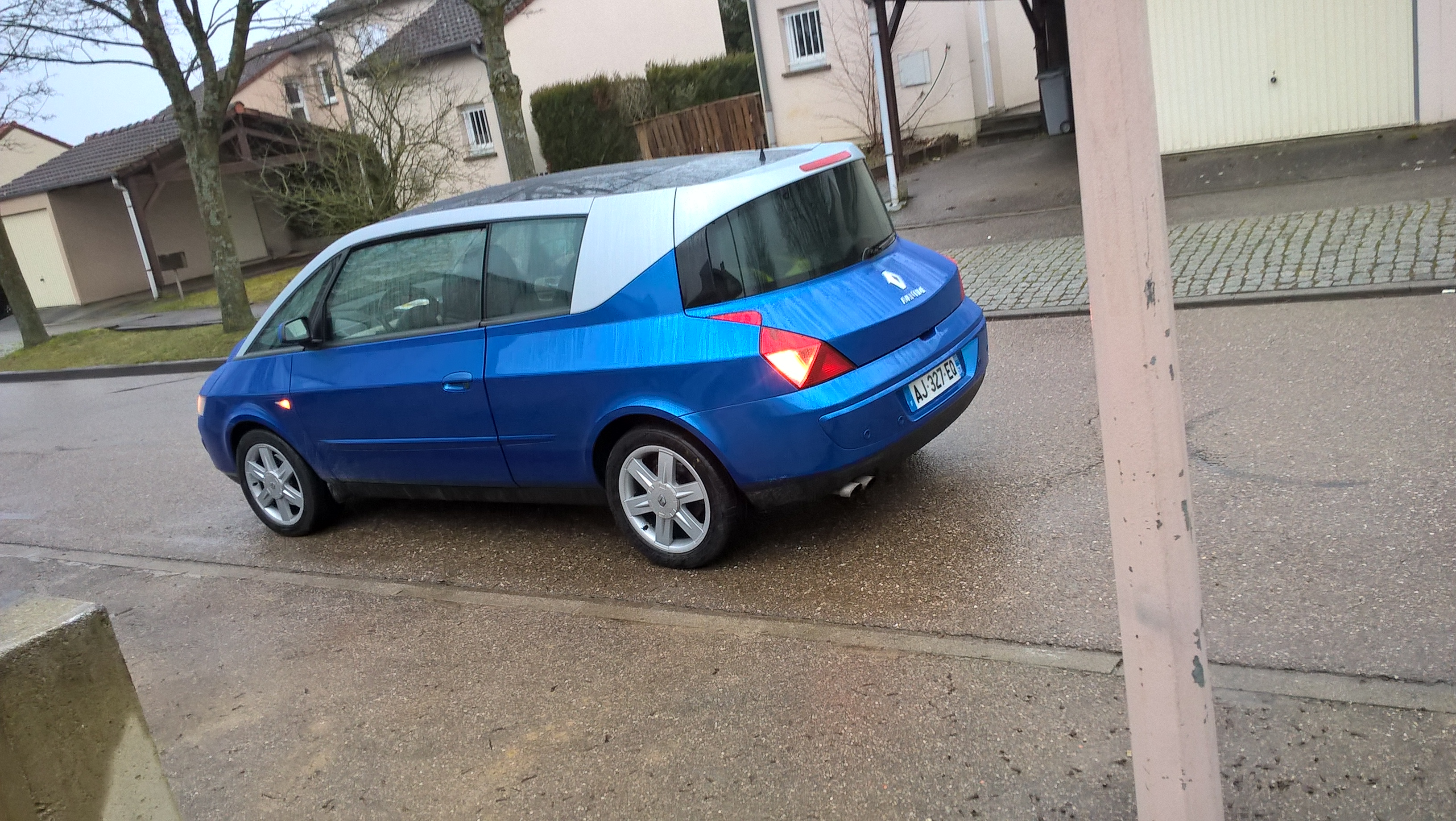

Voici donc mumu:
L'espace vieillit au point de me murmurer de chercher son successeur plus jeune mais néanmoins passionnant.
Après un mois de démarches franco-belges, voici bluetime qui vient de prendre ces quartiers avant de petites upgrades et rénovations.

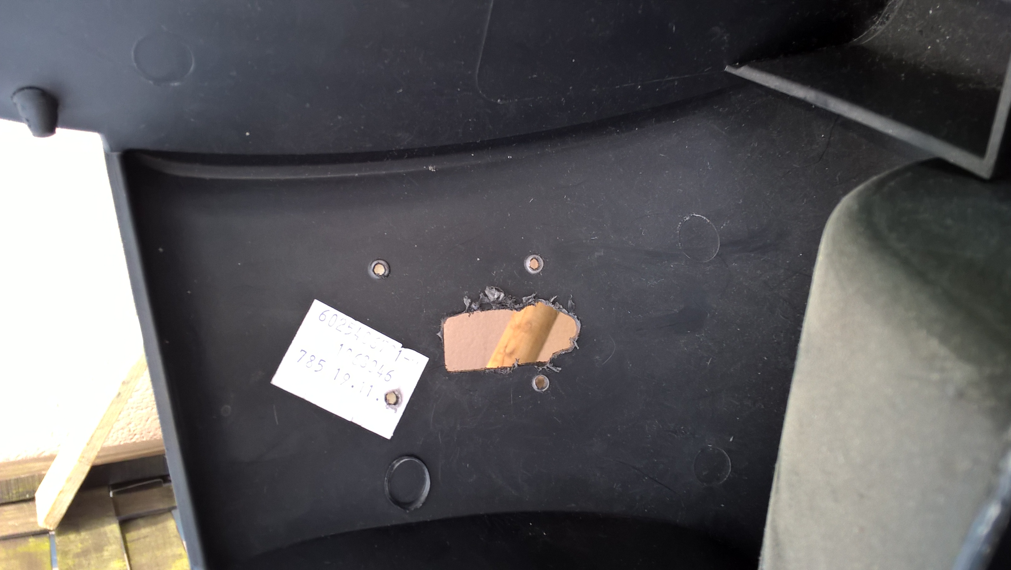

Je galère depuis une semaine pour trouver le connecteur de la commande au volant, je perds sa trace derrière le compte-tour (dynamique donc pas d'auditorium, je vois venir les distraits ;) )
Je ferai une photo de la pièce bas du TDB chauffeur qui est joyeusement massacrée par le kit parrot BT. ;(

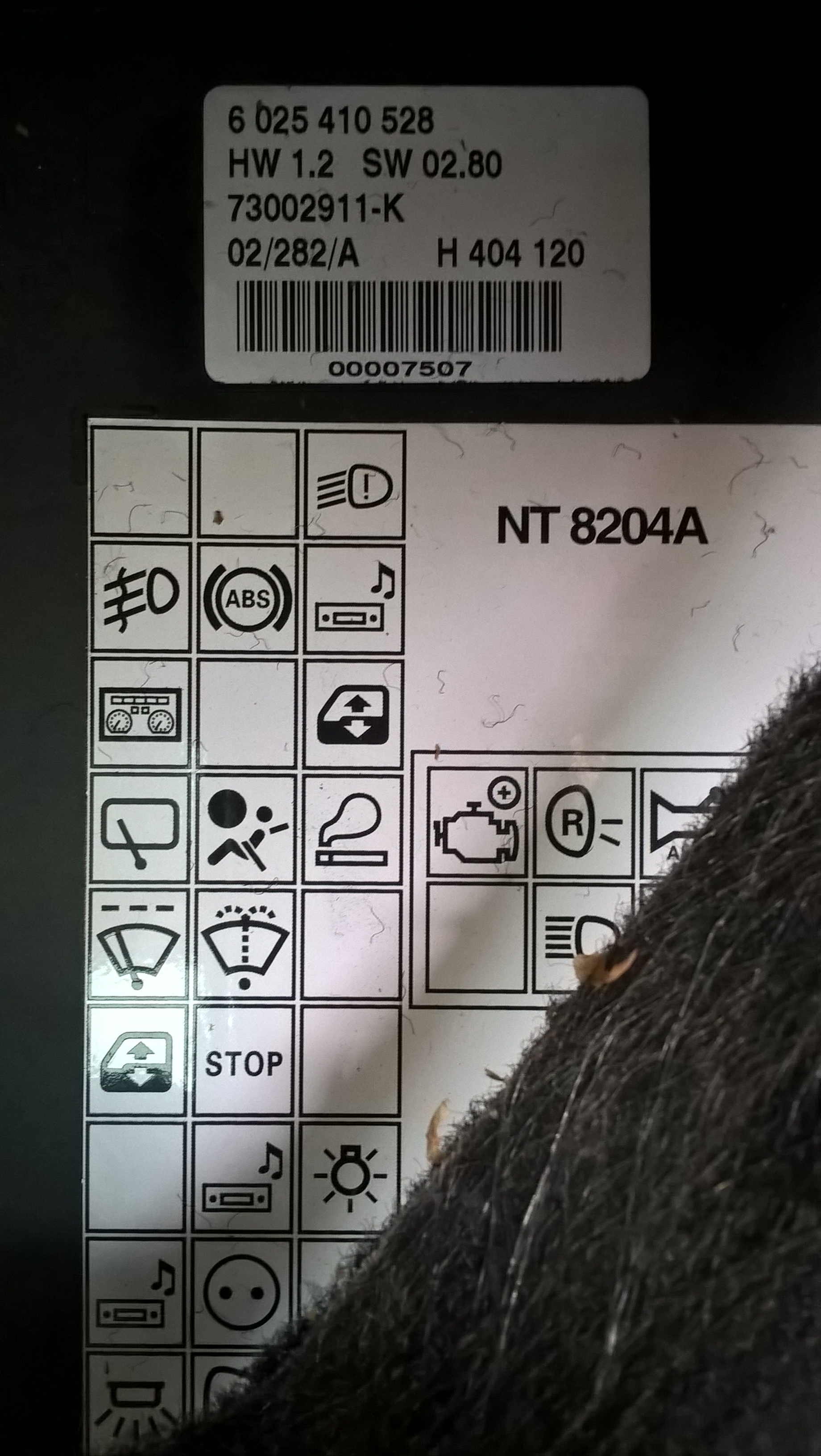

Bonsoir,
Beau vaisseau.

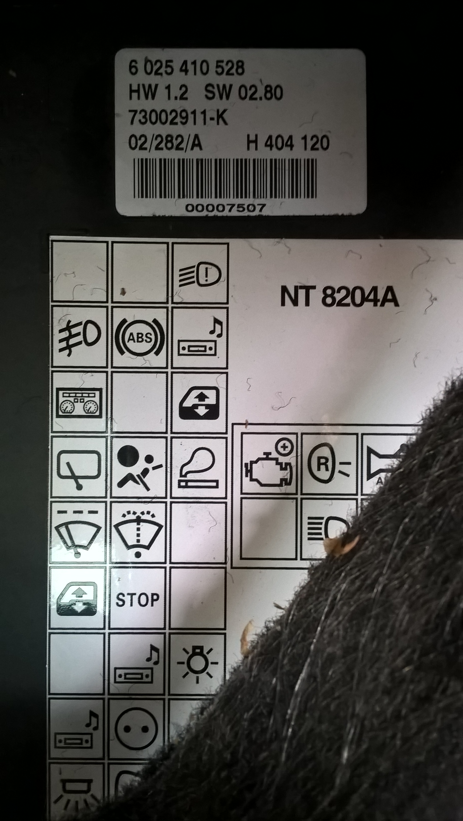

Pour avoir les plans du câblage, il faut que tu regardes sous la moquette côté passager. Sous la trappe à fusibles il y a une étiquettes avec la version du câblage.
Le code est NTxxxxA et ensuite tu trouveras ici des liens avec tout le câblage.

Je vous posterai quelques photos demain mais sur l'étiquette du b2i, j'ai NT8204A.

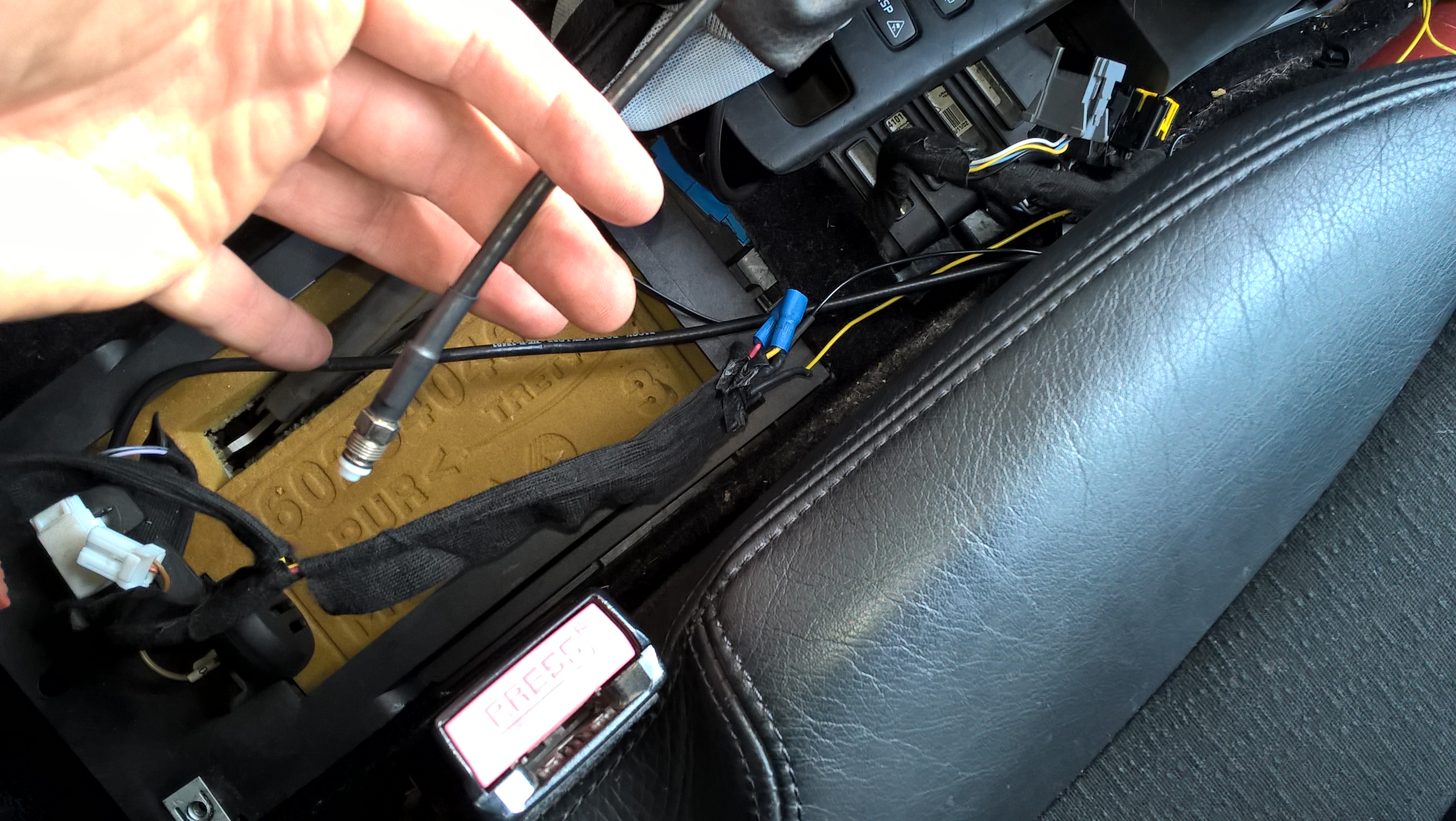

En tout cas en poursuivant le démontage j'ai trouvé le coax avant et le coax arrière, ne manque vraiment que ce connecteur de commande au volant.

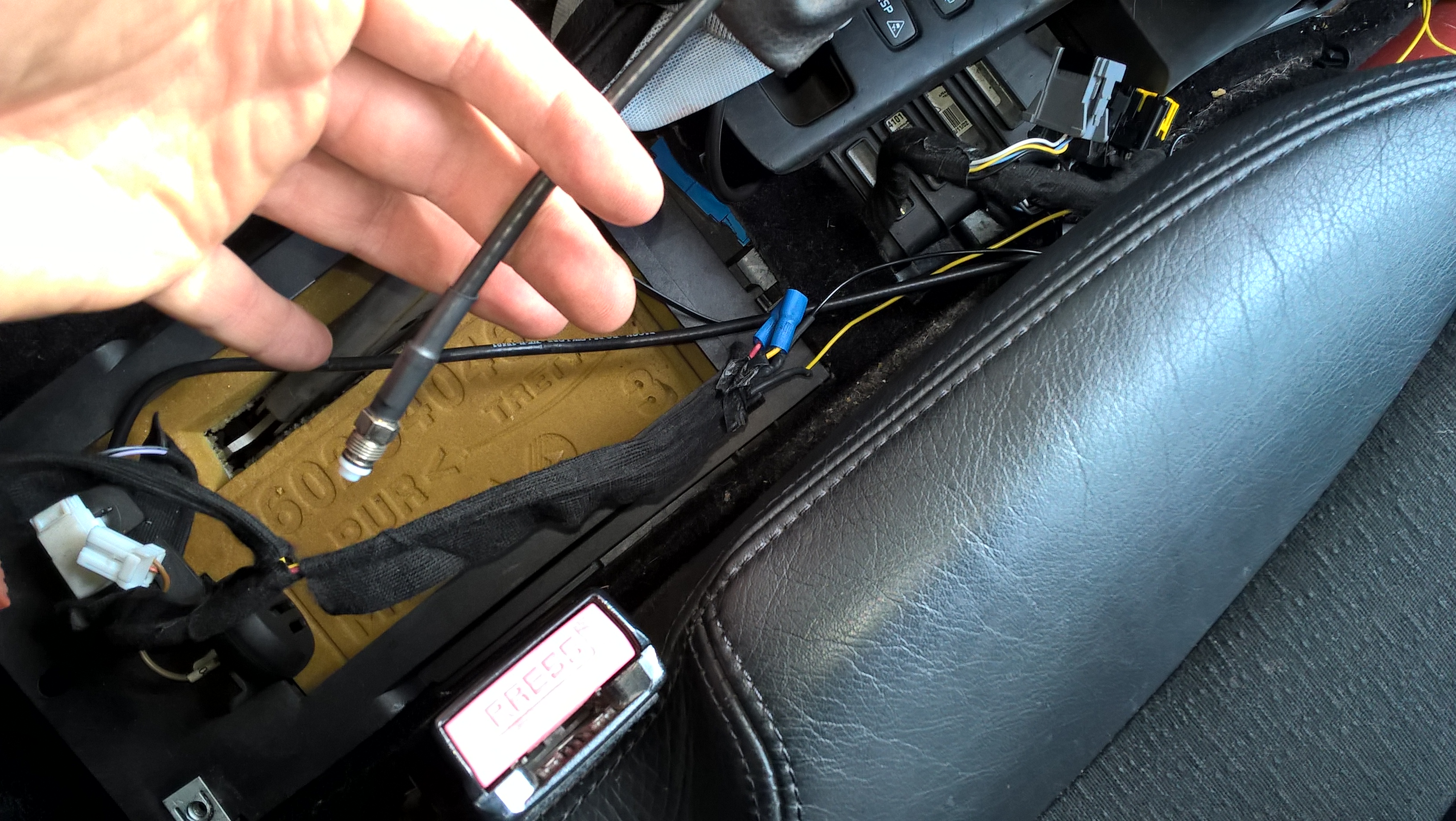

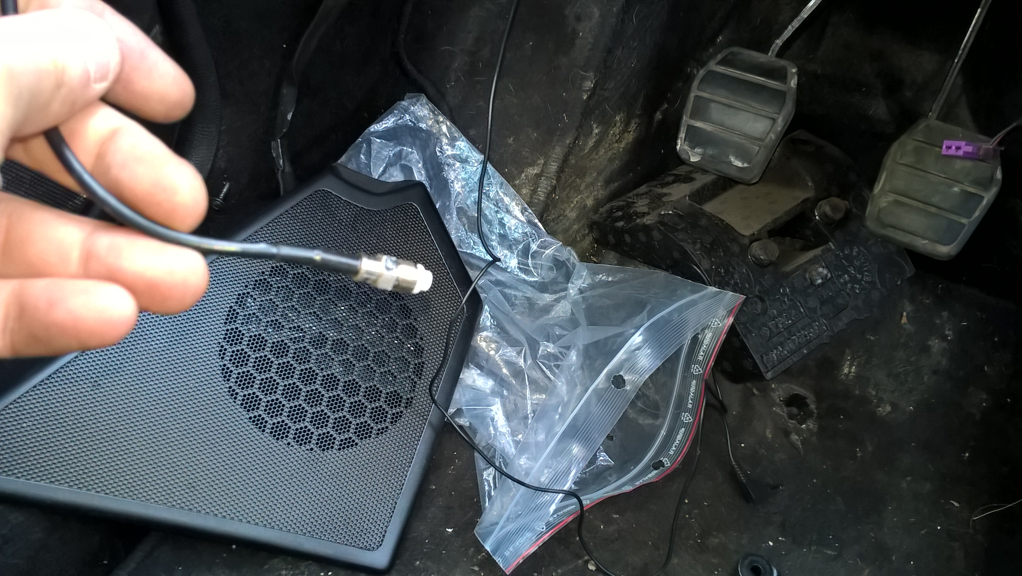

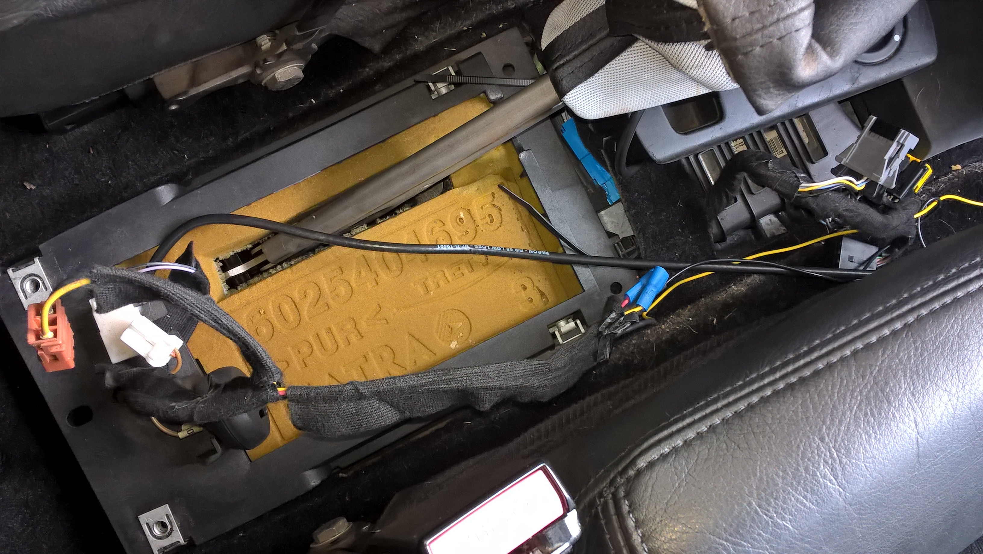

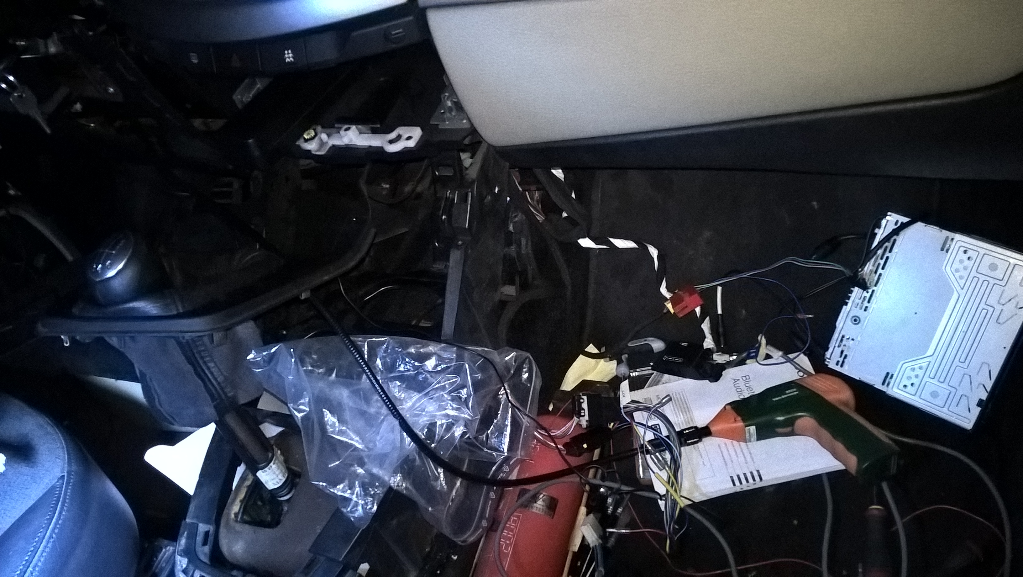

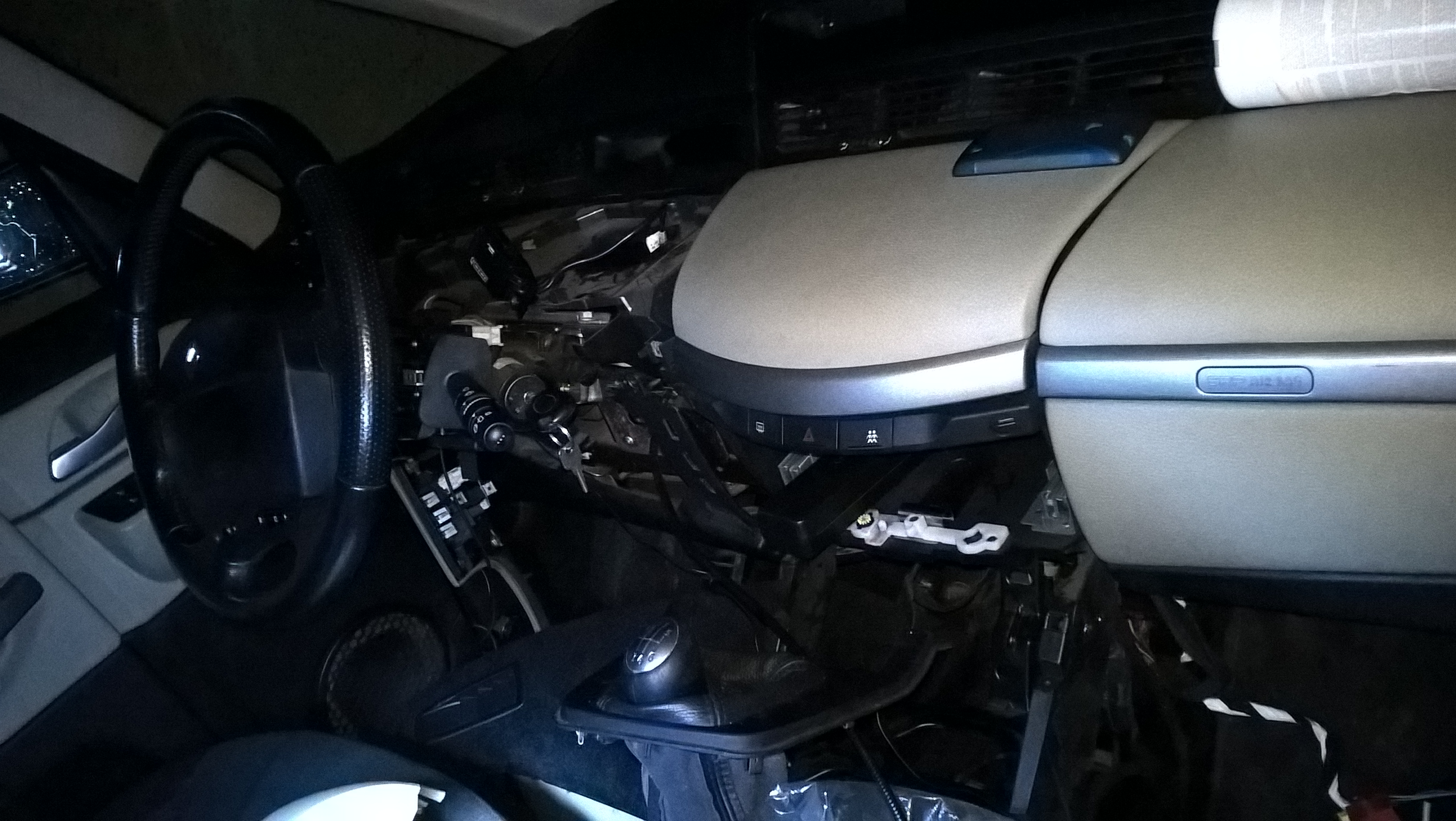

On commence par le démontage, j'en suis ici:
Donc oui, j'ai bien mis la main sur les câbles coax AV et AR.
Je ne comprends pas pourquoi ils ont mis des cosses sur le câble qui repart vers le frein à main à moins que ce n'était pour l'alim du kit Parrot.
Quel donc ce câble à prise grise qui flotte dans la cavité sous le siège passager ? Ça sent le bricolage car pourquoi le laisser non raccorder sans le ranger ?

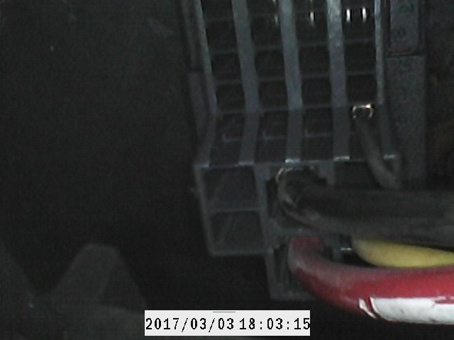

Un aperçu avec l'endoscoque:
La fameuse pièce massacrée à cause du kit Parrot:
Mathieu

Que faire ? Déposer les coax ou les ranger proprement avec un collier ?
Du coup quel était son équipement audio lors de sa livraison ?
Où est ce fichu connecteur de commande au volant qui se perd derrière le compte-tour ?
Où dois-je regarder pour trouver ce précieux connecteur ?
Mathieu
Messages : 895
Re: Matracien de la première heure mais enfin en vaisseau
Normalement, un dynamique n'a pas d'auditorium sous le siège passager, mais seulement un lecteur mono CD dans la console.
Si c'est le cas, la commande au volant aboutit derrière la console centrale, sinon sous le siège passager.
La fiche grise sous le siège passager est pour les fonctions électriques du sièges sur les privilèges. Elle alimente les sièges chauffants ainsi que le réglage des lombaires.

Je ne comprends cependant pas pourquoi la fiche grise se balade sans fixation sous le siège de même que le connecteur de la commande au volant qui lui n'arrive pas à la console centrale.
