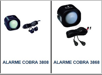

D'après ce que j'ai vu en démontant la capitonnage du coffre, l'alarme semble être une Cobra 3808 ou 3868, conçue pour Renault (d'après internet).

Je tente d'expliquer quelque chose que je ne connais pas...du tout :!: , juste pour avoir lu des infos de temps à autre sur le fofo :!: . Sous le phare, coté passager, il y a, en principe, un connecteur noir, rond, à priori inutile puisque il pendouille au bout d'un câble d'une vingtaine de cm, qui sert à alimenter en 12 volts une alarme si l'on veut en mettre une dans son véhicule. Il semble que chaque engin soit pré-cablé pour recevoir cette "option". Sauf erreur ou omission :oops: :wink: .
Les deux références d'alarme que tu indiques, semblent en effet possible sur ton carrosse, la seconde avec plus de possibilité que la 1ère, resterai à trouver une notice d'emploi ou de fonctionnement, peut-être que l'ancien propriétaire... :?: .
