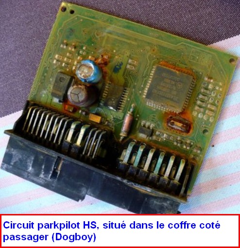

Boitier ParkPilot
Mais si c'est lui je ne savais pas qu'il pouvait émettre un bip

Bonne idée, peut-être un capteur HS , quand au circuit du Parkpilot je n'ai pas vu de module possiblement bruyant:
De mémoire on sent vibrer un capteur fonctionnel si on pose son doigt dessus, si rien =HS

Je vais tenter de voir si un condensateur n'est pas gonflé.... enfin s'il est en cause après démontage dimanche.
