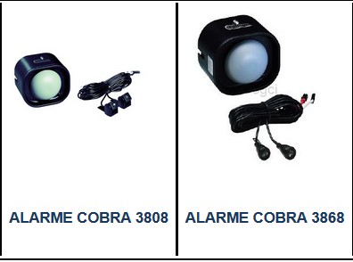

D'après ce que j'ai vu en démontant la capitonnage du coffre, l'alarme semble être une Cobra 3808 ou 3868, conçue pour Renault (d'après internet).

Les deux références d'alarme que tu indiques, semblent en effet possible sur ton carrosse, la seconde avec plus de possibilité que la 1ère, resterai à trouver une notice d'emploi ou de fonctionnement, peut-être que l'ancien propriétaire... :?: .

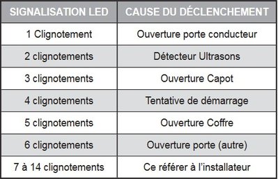

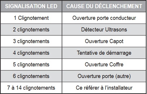

Messages : 1885
Re: Un bip continu au verrouillage de l'Avantime
Il peut y avoir d'autres capteurs, anti-soulèvement, anti-chocs..., cachés sous la moquette par exemple. Les clés servent à la programmation et aux différentes possibilités de mises en activation des capteurs, ce sont plutôt des télécommandes qui peuvent activer, seules ou par l'entremise du plip de l'auto. Quant au clignotements de la diode, si il y a (en principe), ils servent à identifier la cause de la mise en fonctionnement de l'alarme et donc de la sirène et par la théorie le capteur déclencheur inhérent au fonctionnement. :arrow:
:idea: as-tu garé ton carrosse à l'endroit habituel, ou ailleurs ou il ne serait pas sur une aire bien plane :?: , car dans ce cas ce pourrait être le capteur d'anti-soulèvement, qui est peut-être du style "ampoule de mercure" mais électronique, avec contact mis hors de l'horizontal enregistré lors de l'arrêt :?:
