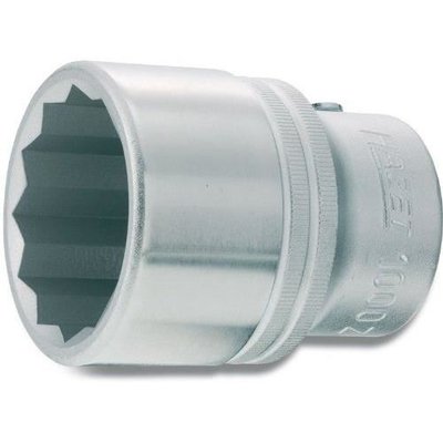

j'ai voulu attaquer mes triangles ce WE , et je suis tomber sur un os, ou plutôt un écrou étoile .
Quelqu'un a t'il un idée de l'endroit ou je peux commander la douille pour débloquer l'écrou étoile ?
V6 - Privilège - BVM - Bleu Méthyl - GPL - 2002.
Membre de l'Amicale-Avantime Adh. 167
Membre du GT Turbo Club de France
Membre du Clio Williams & 16s
Re: Triangle ou silents blocs
Il te faut simplement une douille de 22 en 12 pans, comme celle-ci :
C'est du 22mm de mémoire, mais si tu as une caisse à douille, tu trouveras la bonne !

Merci pour l'info Brio :wink:

et pour la douille , confirmation douille de 22

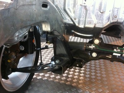

Je souhaite également refaire faire le berceau avant et le train arrière de mon Avantime V6. (Corrosion non perforante sur le CT).

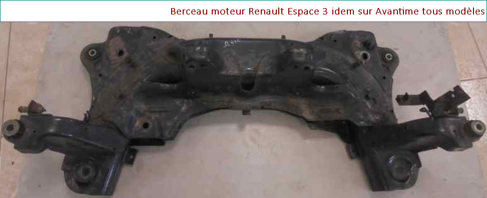

En amont, j'envisage d'acheter dans une casse ces deux pièces, qui seront prélevées sur un Espace 3.
Mais y a t'il une motorisation d'Espace 3 à privilégier pour que ces pièces soient identiques à nos vaisseaux ?
Messages : 890
Si je me souviens bien, tous les modèles d'Espace 3 ont le même berceau.

Dogboy a écrit : 09 févr. 2021, 20:40 Si je me souviens bien, tous les modèles d'Espace 3 ont le même berceau.
Messages : 1861
Un complément photographique:
C'est beau comme ça :wink:
