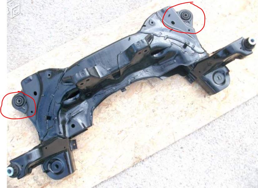

Je cherche à savoir ce que sont les silent-blocs. Quelqu'un aurait une illustration ou une photo ?

selenite a écrit :Salut.
au moins deux dans les cercles rouge

Re: Triangle ou silents blocs
Tu as oublié d'entourer les deux dans le haut des fourches :roll:
Voici ce qu'il te faut ! identique laguna, espace 3, avantime.

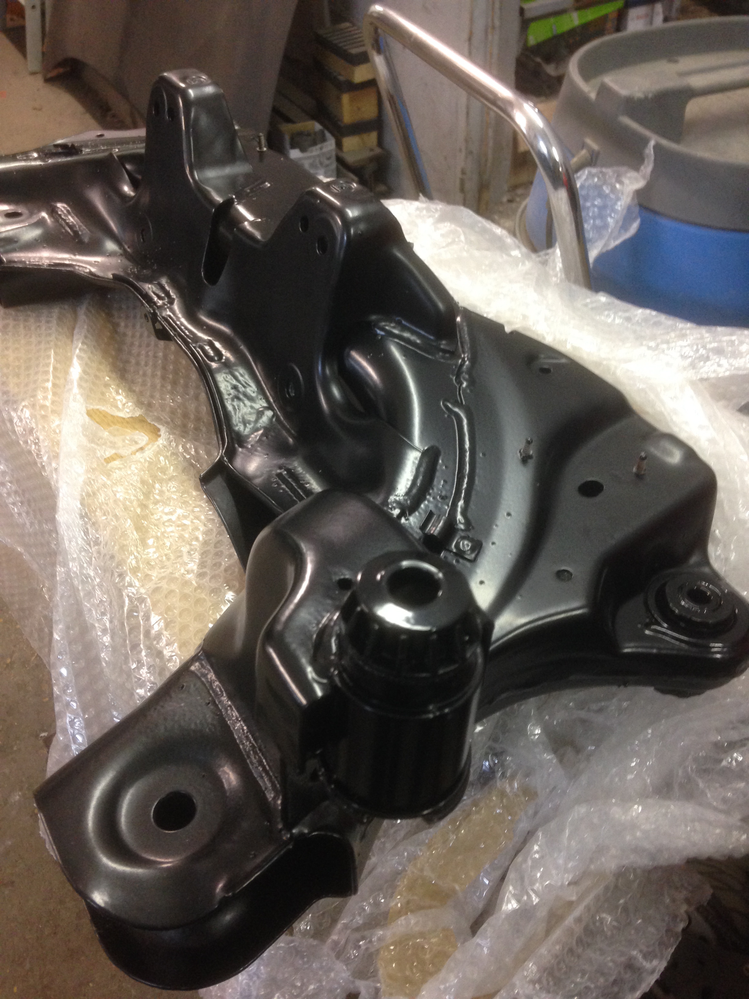

Bonjour aux avantamiens.je profites de ce sujet pour savoir si quelqu'un pourrait me dire quelle différence ,hors mis le prix ,entre un triangle complet de chez Rano 247€, et de l'adaptable 87€, surtout sur le plan fiabilité et qualité.Suis dans la réfection d'un berceau sur un avantime V6 .Sablage, apprêt et peinture époxy thermolaqué (150€) ont été fait chez SDSE à ST Denis (93).Pour compléter le confort et supprimer les bruits dans les passages sur route accidentée je m'attaque aux triangles.kit réparation rano,adaptable,triangles neufs complets? merci pour vos conseils.

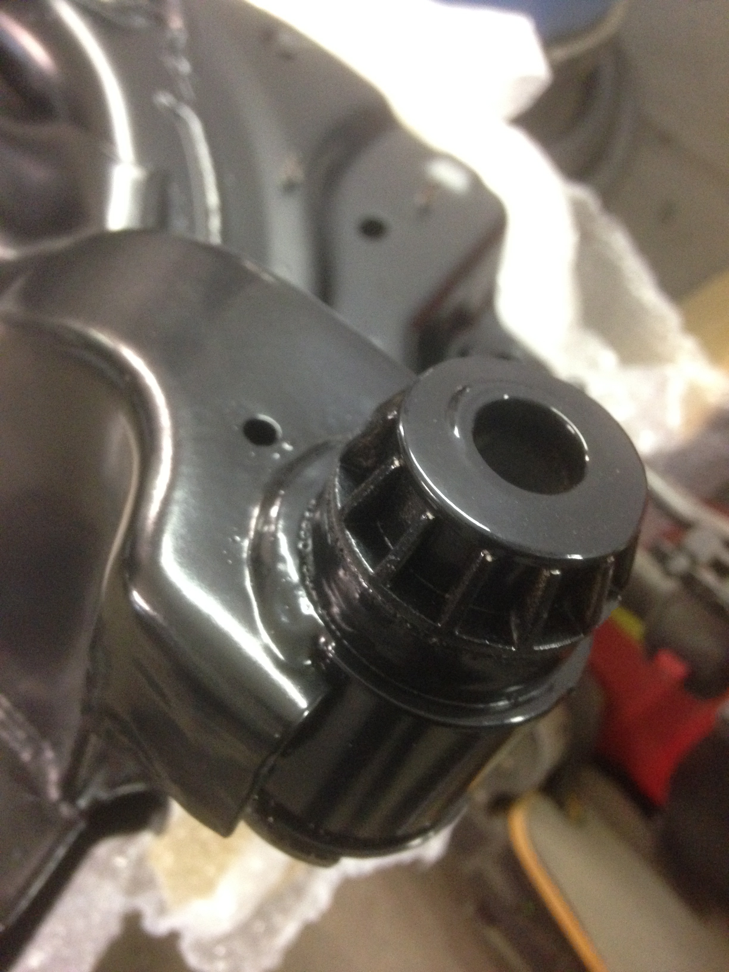

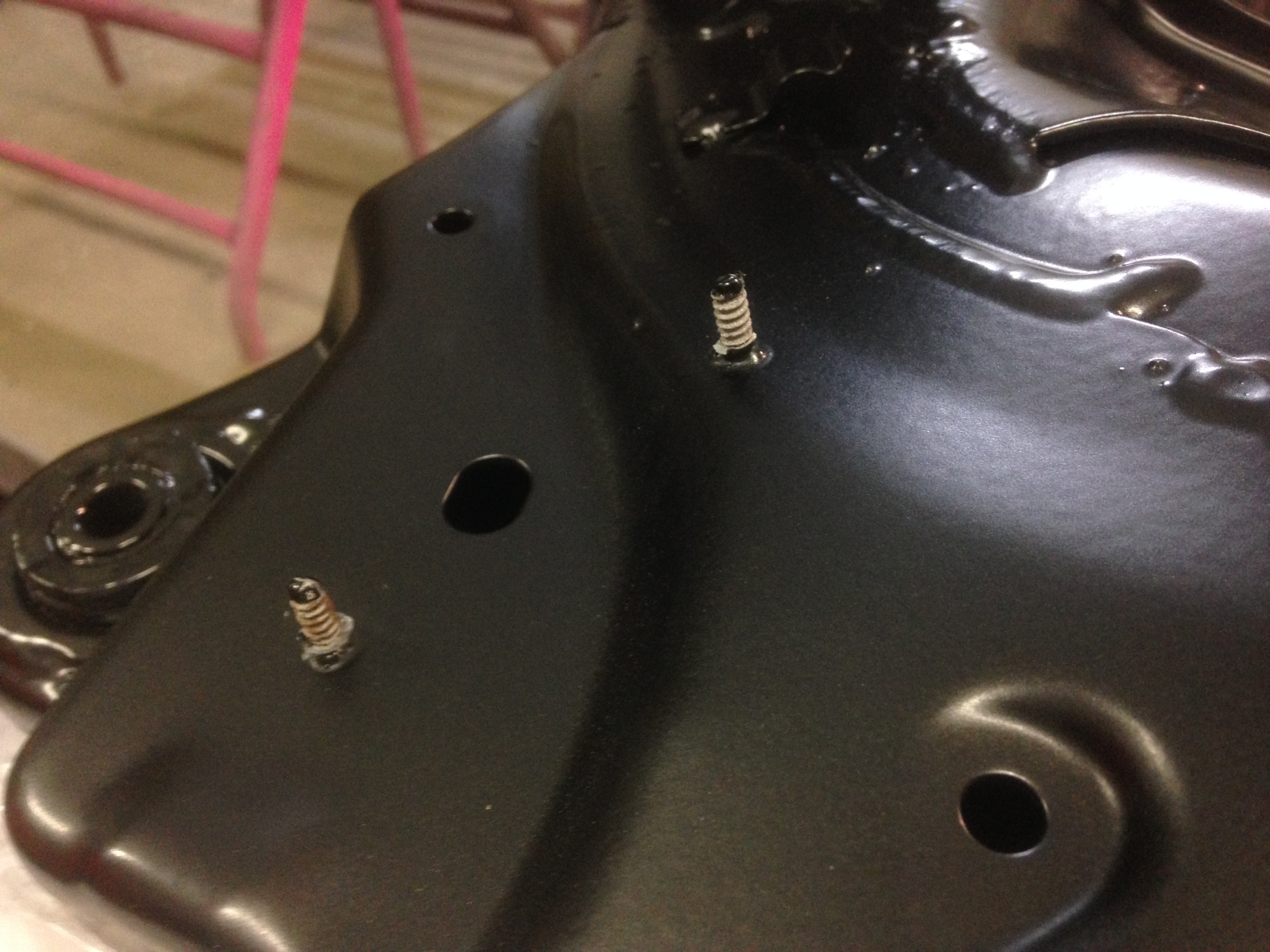

Merci pour les infos sur les triangles.Ci joint photos du berceau récupéré après sablage,impression et peinture époxy au four 200°c.Petit conseil du garagiste; laisser les anciens silent bloc en place pour éviter de devoir poncer et remettre le métal a nu afin de remettre les neufs.Le risque était que le caoutchouc des silent fondent a 200°C lors de la cuisson au four.Un test à été fait avant.Nickel.prix 150€ pour un berceau comme neuf

Super pour ton retour d'expérience....j'ai ce travail en projet sur mes vaisseaux.
Le résultat est nickel....

Concernant l'intérieur, le sablage et le pistolage pénètre sur environ 30 cm au niveau des ouvertures, qui d'après moi sont les zones les plus exposées.Pour le reste ,le garage rani me dit s'être procuré des triangles complets neufs d'origine,mais j'en doute et attends de voir leur tête et surtout le prix ! Une petite culbute comme çà ? a suivre !
