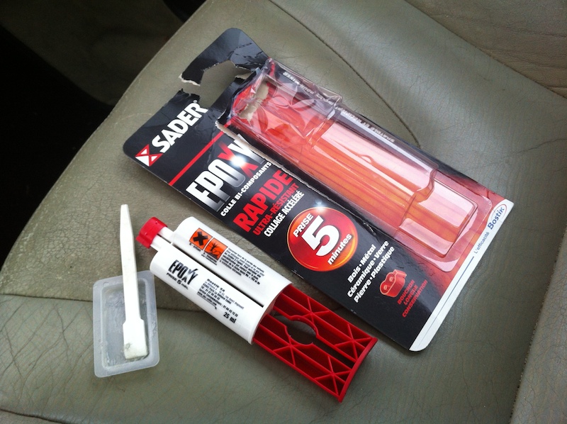

Salut à tous, désolé pour le retard, mais cet événement malheureux m'avait bien plus que démotivée, passant à un second plan mon soucis de vaisseau, forcément..
Je me suis donc penché sur la réparation de l'élément de portière ces deux derniers jours, et je viens de le remonter à l'instant pour mon premier test.
Et bien pour le moment, ça m'a l'air tout à fait convenable, et solide.. Je n'ai pas osé trop forcé, mais le tout ne laissait présager aucune faiblesse.. On verra maintenant dans le temps ce que cela donnera. Au moment du collage on reste plus que septique : "ça ne tiendra jamais" me revenait tout le temps aux lèvres....
Je vous met en photo le produit que j'ai utilisé. Merci encore pour vos astuces de gourou LOOL sans lesquels je n'aurai pas été capable de m'en sortir... Du coup j'ai aussi consolidé la petite pièce plastique de l'accoudoir, et coller juste quelques gouttes, le joint du coffre.. ébééééé..

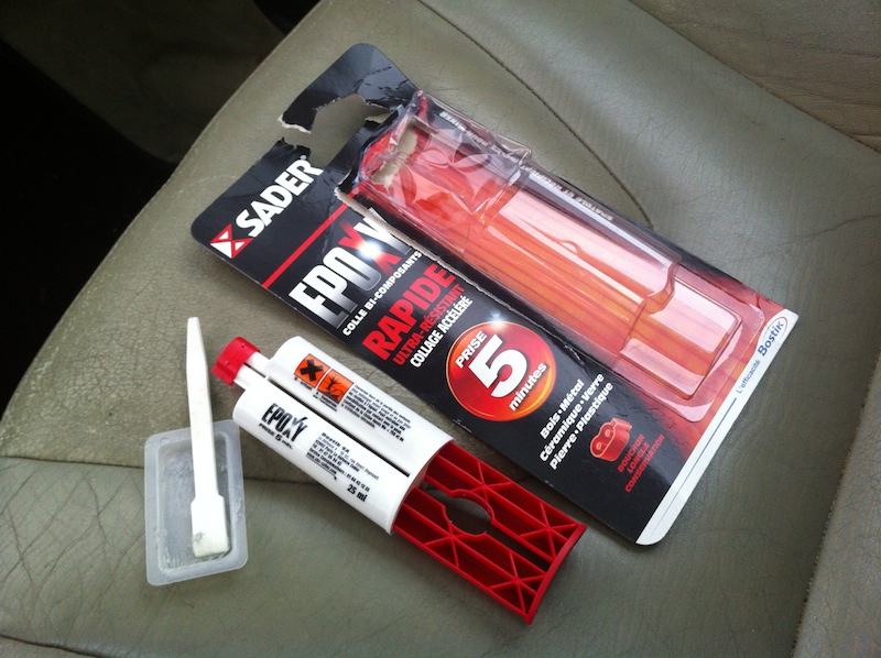

Si tu as bien dégraissé le plastique ( la zone ou tu as déposé la colle) cela doit tenir

Pour les réparations j'ai bien dégraissé oui avec de l'Acétone, et pour les photos, il n'y a rien de spéciale, car c'est comme de la colle normale, j'ai joins les bouts ensemble..

Bon malheureusement ça n'a pas tenue très longtemps, va falloir recommencer l'opération.. snif snif

Essaie de trouver de la MEC, il y a plusieurs indications pour, dans ce post, et surtout il va te falloir enlever les parties de colles inefficaces, c'est le plus fastidieux! Après soit, tu trempes chaque éléments dans la MEC et tu assembles en vérifiant l'apparition du liseré de la fonte du plastique, soit tu déposes à la jonction des deux éléments à assembler qqs gouttes du solvant: il ne reste plus qu'à presser l'un contre l'autre les deux morceaux. Le re-montage idéal, le lendemain( pour être certain de l'évaporation totale du solvant). Rien n'interdit de réaliser un collodion (qqs miettes du même plastique dans le solvant forme une pâte qu'il ne reste plus qu'à appliquer sur les zones à renforcer ou à combler si manque de matière

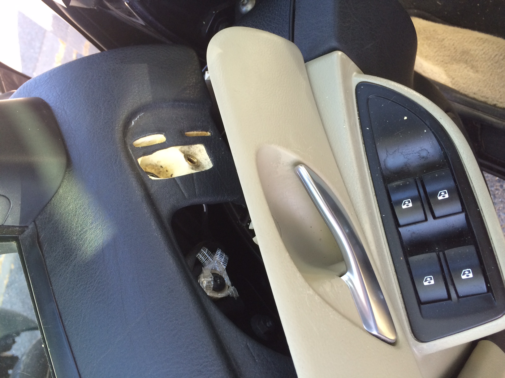

Aye de chez aye, voilà, meme probleme de poignee interieur conducteur cassee chez moi !
Pas agreable de devoir tenir le bloc avec la main quand on ouvre la porte, sinon ya tout qui vient..
C'est la patte du dessous qui est cassee net. Et je ne l'ai pas retrouvee, elle a du tomber quelque part. Donc pas de collage possible. Une idee en absence de patte à recoller ?

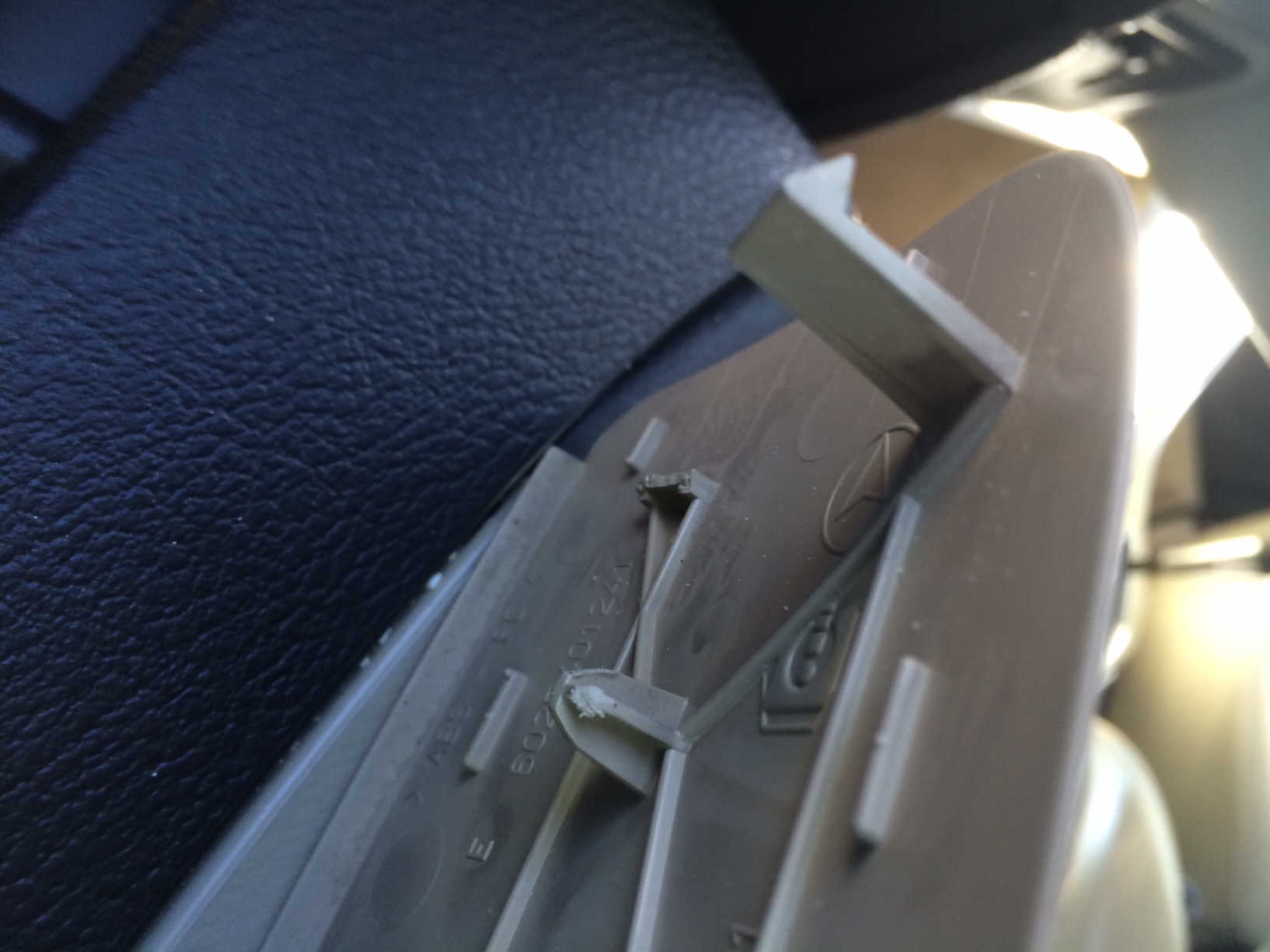

Merci beaucoup de vos messages
Pardon pour la réponse un peu tardive, voici les photos donc. Bon, il va falloir refabriquer la petite patte et la coller, ou bien tout coller comme une brute directement mais en cas de démontage faudra tout casser pour arriver derrière
Et puis là faut jouer au chimiste, déjà avec la patte j'ai vu dans le post que le collage n'était pas évident, mais sans la patte ça va devenir un vrai défi.
Je pense que la pièce est introuvable chez Renault, étant une pièce d'intérieur... Ce n'est même pas la peine de chercher ?
- Messages : 6857
Re: @ Fixation Cache ouverture porte conducteur cassé ( )
La patte ne sert presque à rien, il en reste une, c'est pas gênant, par contre la petite rondelle plastique qui a l'air d'être resté fixée avec la vis et le scotch, ça c'est ce qui tient normalement l'effort...
Il faut donc chercher à recoller ça. Colle à maquette puis Araldite autour, sont à mon avis la meilleure solution !!!

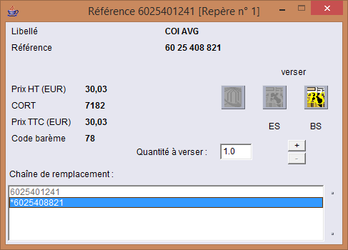

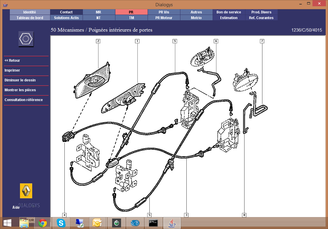

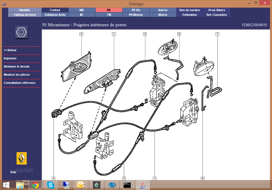

J'ai dit une connerie, c'est détaillé chez Renault, grâce aux membres de l'amicale très affûtés, j'ai pu rectifier...
Donc pour moi, si c'est bien coté gauche comme sur la photo ,c'est le repère 1, la réf 60 25 408 821 au prix HT de 30.42

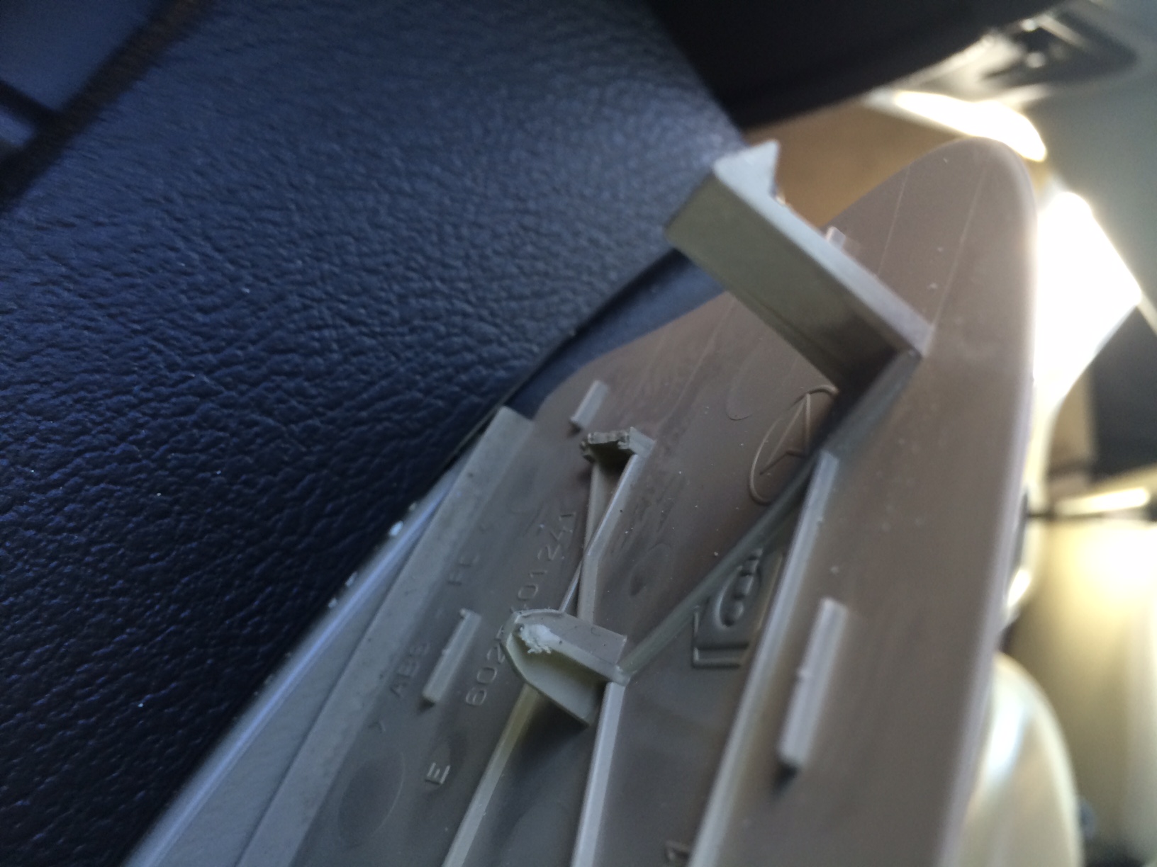

Ah ah, on avance, en effet ce n'est pas la patte qui pose problème mais cette espèce de réparation de m... au scotch..
On voit la rondelle qui doit faire le lien avec l'habillage... donc il faut démonter l'ensemble, dévisser la vis noir, récupérer la rondelle sur la vis.
Bien recoller la rondelle sur la pièce tout bien ensemble, remettre la pièce, puis revisser (car ça tient avec la visse qui fait pression, je croyais que c'était la patte qui tenait !), puis remettre le cache.
Un puzzle ce truc, mais je crois avoir compris.
Si dispo j'ai l'option "fainéant" et je rachète la pièce, point final.

Tu as tout compris, puisque c'est la patte arrière qui manque ( à moins de la retrouver dans le bas de la portière) ce n'est pas grave, l'effort porte (
)principalement sur la "rondelle" qu'il faut soigneusement recollée, et sur la patte avant (mais peu). En fait cette patte avec la vis, casse essentiellement par un serrage excessif associé au vieillissement de ce plastique qui supporte mal les variations importantes de température. Si tu regardes de près le pourtour de cette "rondelle", il est en général strié de fissures correspondant à l'écrasement.
Collée soigneusement, et replacée en poussant vers l'avant, en serrant modérément devrait donner satisfaction. Comme quasi tout collage, attendre 24h pour obtenir la résistance optimale, avant le remontage. Mon 1er "dépannage" date de 2010 et le 2ème pour l'autre coté, de 2014, depuis ...pas encore de soucis
, Good lock
Bizarre, sur l'éclaté placé par Brio, on perçoit 2 pattes avant et 2 pattes arrières, mon souvenir ne voit qu'une seule avant et aussi arrière sur les platines de mon carrosse, peut- être une modif sur les "nouvelles"pièces
