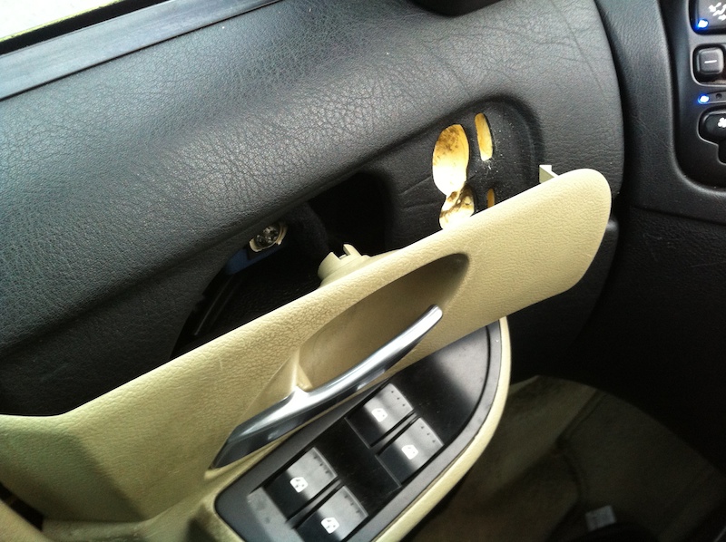

Par contre j'ai eu la mauvaise surprise que la partie contenant la poignée d'ouverture de la porte conducteur, me soit restée dans les mains.. Je peux la remettre, mais la patte de fixation plastique est cassée :( et renault n'a plus en stock ce genre de pièces.
Est ce que cela vous est déjà arrivé ?
Peut être existe t il une solution pour réparer cette affaire ?
Du coup pour ouvrir la porte, je suis obligé de tenir tout le bloc pour pas qu'il s'enlève de la porte...

Donc voilà, j'ai fait 2 petites photos pour vous montrer, snif...

Bonsoir Curiosity, apparemment il ne manque rien ! sauf à réaliser le "collage" avec le produit mentionné pour avoir une pièce aussi solide qu'avant, mais pas plus :!: . Ce solvant dissous (et c'est pas cher!) beaucoup de thermoplastiques et attention à ne pas faire fondre la pièce en en mettant de trop. Ne pas toucher avec quoi que ce soit la zone qui à reçu du solvant sous peine d'y laisser des traces (dans le plastique dissous) indélébiles. Bien sûr, ce produit est à utiliser dans un endroit bien ventilé et n'est pas prévu pour être sniffé...Un des moyen pour déposer juste ce qu'il faut: utiliser un fil pour "prendre" du produit et le déposer à l'endroit (ou l'envers) ad hoc , jusqu'à voir la matière se dissoudre et assembler. Selon la dimension des pièces à assembler, pince petite( brucelles) On peut aussi réaliser un collodion en laissant dissoudre la même matière dans un récipient avec de la MEC, puis l' utiliser pour "regarnir" des petits éléments manquants, ou renforcer un faible. Bon collage :wink: .
Pour info, j'ai "réparé" des centaines de pièces pendant une vingtaine d'années, même des feux ar de nos vaisseaux, toujours avec succès :!: .

C'est vrai qu'il y a un gros gros effort sur cette pièce. Je la laisse toujours en position, mais il faut tenir vraiment fort avant d'actionner la poignée d'ouverture. Si non tout le bloc vient et te reste dans la main comme sur la photo. D'ailleurs qu'une seule patte en plastique avec une simple vis parait dérisoire.

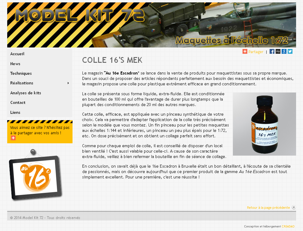

fx, la c'est ton domaine les miniature sncf ! ..... :lol:
& FireShot Screen Capture #322 - 'Model Kit 72 I colle 16's Mek' - www_modelkit72_be_techniques_16smek_php.png

Magnifique, j'essaierai d'en trouver chez un marchand de maquettes...dans une "grande" ville, étant perdu dans la campagne je n'ai aucune chance de connaitre le prix du flacon de 100 ml :!: . Merci.
