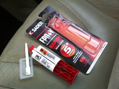

Je vous met en photo le produit que j'ai utilisé. Merci encore pour vos astuces de gourou LOOL sans lesquels je n'aurai pas été capable de m'en sortir... Du coup j'ai aussi consolidé la petite pièce plastique de l'accoudoir, et coller juste quelques gouttes, le joint du coffre.. ébééééé.. :lol: :lol: :lol:

Si tu as bien dégraissé le plastique ( la zone ou tu as déposé la colle) cela doit tenir :!: :wink: .

Pour les réparations j'ai bien dégraissé oui avec de l'Acétone, et pour les photos, il n'y a rien de spéciale, car c'est comme de la colle normale, j'ai joins les bouts ensemble..

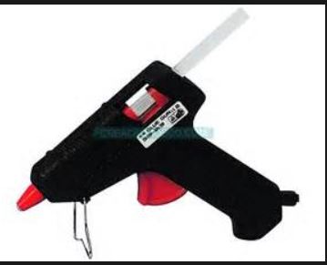

tu peux aussi remplir l'orifice avec un pistolet à colle puis faire un trou dedans , j'ai déjà réparé plusieurs truc avec et c'est très costaud
pistoler a colle.JPG (18.07 Kio) Consulté 10026 fois

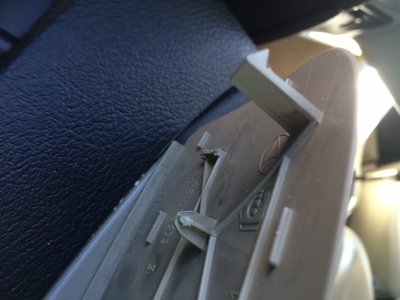

Aye de chez aye, voilà, meme probleme de poignee interieur conducteur cassee chez moi !
Pas agreable de devoir tenir le bloc avec la main quand on ouvre la porte, sinon ya tout qui vient.. :|
C'est la patte du dessous qui est cassee net. Et je ne l'ai pas retrouvee, elle a du tomber quelque part. Donc pas de collage possible. Une idee en absence de patte à recoller ?
Merci :)

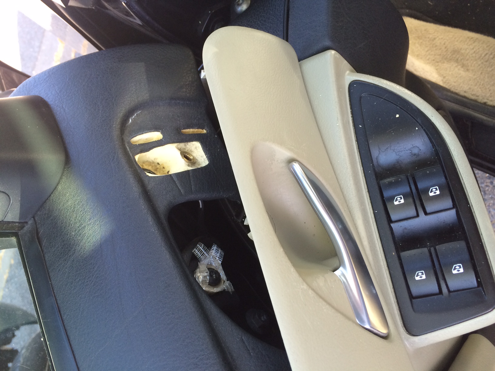

J'avais oublié de te dire que j'avais vu que ça a été réparé a cet endroit.... même au niveau du support de la vis principale, tu n'as pas vu le Scotch armé ? Un ancien proprio à dû recoller et scotcher. Je ne vois pas de quelle patte cassée tu parles, fait une photo ! Demandes à Duc s'il ne lui reste pas des habillages de porte ou à l'Amicale.....

Pardon pour la réponse un peu tardive, voici les photos donc. Bon, il va falloir refabriquer la petite patte et la coller, ou bien tout coller comme une brute directement mais en cas de démontage faudra tout casser pour arriver derrière :mrgreen:
Et puis là faut jouer au chimiste, déjà avec la patte j'ai vu dans le post que le collage n'était pas évident, mais sans la patte ça va devenir un vrai défi.
Je pense que la pièce est introuvable chez Renault, étant une pièce d'intérieur... Ce n'est même pas la peine de chercher ?

La patte ne sert presque à rien, il en reste une, c'est pas gênant, par contre la petite rondelle plastique qui a l'air d'être resté fixée avec la vis et le scotch, ça c'est ce qui tient normalement l'effort...
Il faut donc chercher à recoller ça. Colle à maquette puis Araldite autour, sont à mon avis la meilleure solution !!!

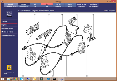

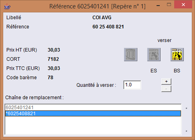

J'ai dit une connerie, c'est détaillé chez Renault, grâce aux membres de l'amicale très affûtés, j'ai pu rectifier... :P
Donc pour moi, si c'est bien coté gauche comme sur la photo ,c'est le repère 1, la réf 60 25 408 821 au prix HT de 30.42

Ah ah, on avance, en effet ce n'est pas la patte qui pose problème mais cette espèce de réparation de m... au scotch..
On voit la rondelle qui doit faire le lien avec l'habillage... donc il faut démonter l'ensemble, dévisser la vis noir, récupérer la rondelle sur la vis.
Bien recoller la rondelle sur la pièce tout bien ensemble, remettre la pièce, puis revisser (car ça tient avec la visse qui fait pression, je croyais que c'était la patte qui tenait !), puis remettre le cache.
Un puzzle ce truc, mais je crois avoir compris.
Si dispo j'ai l'option "fainéant" et je rachète la pièce, point final.

Bizarre, sur l'éclaté placé par Brio, on perçoit 2 pattes avant et 2 pattes arrières, mon souvenir ne voit qu'une seule avant et aussi arrière sur les platines de mon carrosse, peut- être une modif sur les "nouvelles"pièces :?: .
