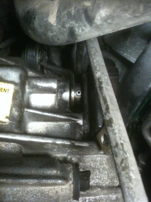

par AVANTIMER
Réparation effectuée ce matin , effectivement par dessous le véhicule tout est beaucoup mieux et très facile d'accès.
Piéce montée
Piéce montée

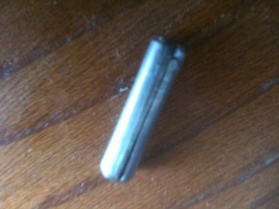

Le comble de l'histoire c'est d'avoir retrouvé la goupille sur la plaque de protection sous moteur , pas cassée , elle est juste tombée.........
Piéce retrouvée
Piéce retrouvée
Merci à tous pour votre aide qui m'a permis de réparer mon vaisseau à moindre frais et rapidement.

Re: @ BVM avec 2 vitesses seulement (goupille cassée)
Publié : 02 juin 2014, 13:04
par olive78
Cool !
Tu as bien mis les 2 goupilles, l'une dans l'autre ?

olive78 a écrit :Cool !
Oui oui, ne pas s'inquiéter....les 2 sont bien en place merci.

Voilà une affaire qui s'est bien ...goupillée :!: . Il est bon de rappeler qu'il n'est pas la peine de s'arcbouter sur le levier pour tirer ou pousser violemment ...cela peut provoquer ce type de panne :roll: .
Lors de la repose des deux goupilles, respecter le sens de montage: l'effort à transmettre doit être perpendiculaire à l'ouverture de la goupille :!: ;
