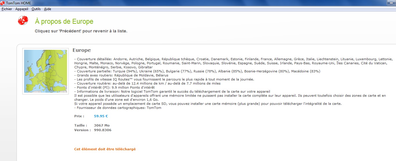

J'en avais déjà parlé mais au besoin je fais du modding de consoles, ... si besoin je peux vous passer les tomtom en 4Go de mémoire, pratique pour les grosses cartes/maps. :mrgreen:
Je pense notamment à la dernière carte bien complète de l'europe.
