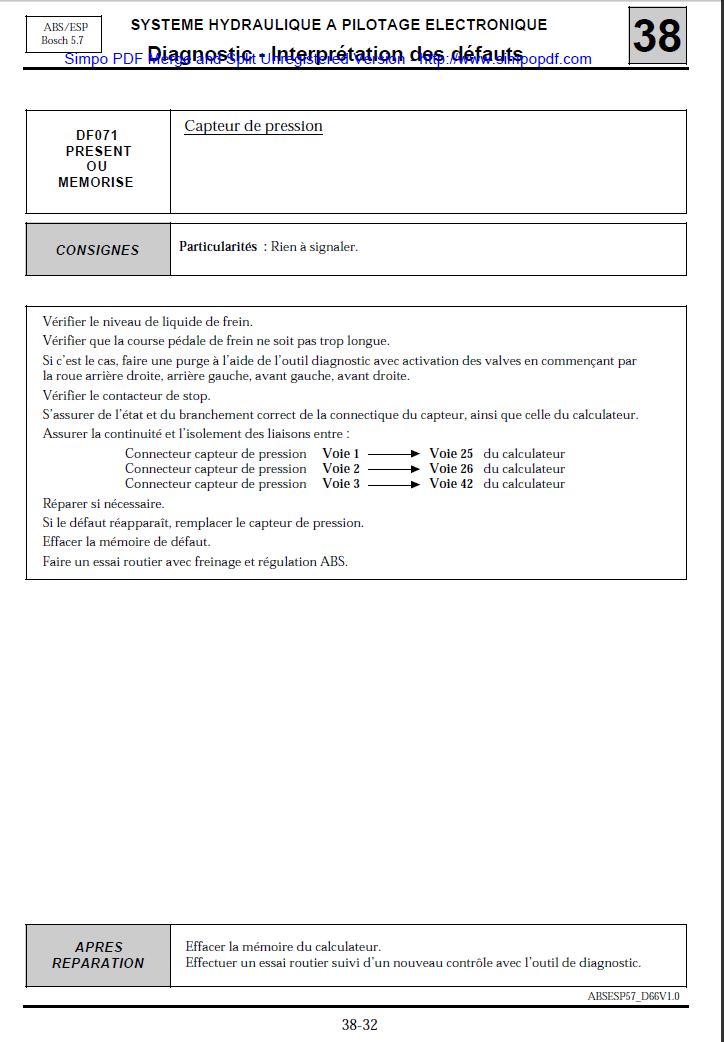

Mon AVT sort du garage avec purge et remplacement du liquide de frein.
C'est clair, la pédale de frein réagit mieux ... avec plus de fermeté !!!

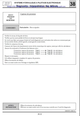

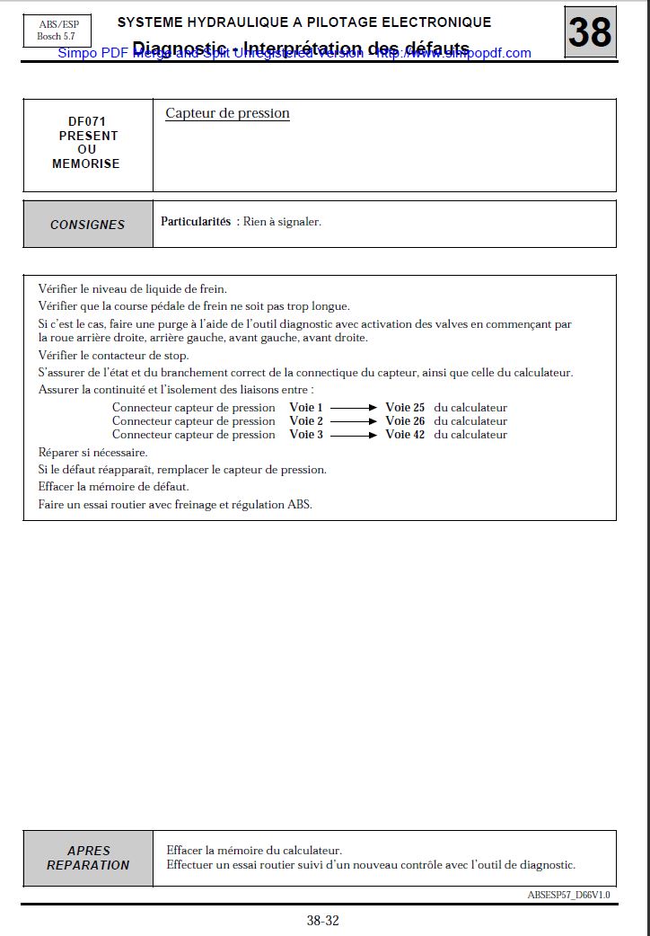

J'ai retrouvé la documentation technique traitant de l'ABS/ESP.
Effectivement, il conseille dans un premier temps de procéder à une purge du circuit, ....Bien vu Brio77 :wink:
Pour l'instant pas de voyant, ... même un vendredi 13 !!!
Sinon, il restera à vérifier la connectique du capteur, voir son remplacement si le problème persiste.
DF071_Capteur pression ABS
