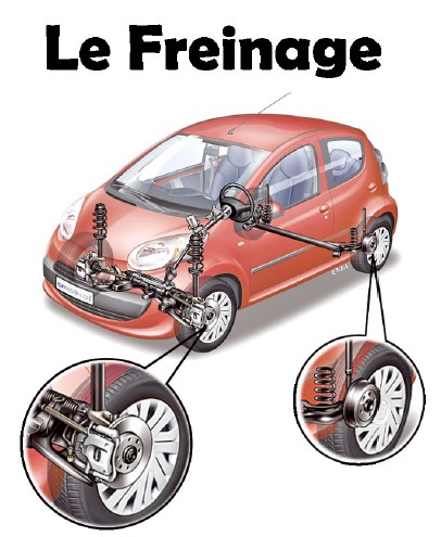

Re: @ Voyant ABS et ESP
Une doc trouvée sur le net
http://blog.crdp-versailles.fr/tmvm1200 ... einage.pdf
P'tet que cela peut aider .....
Mais je suis de l'avis de Brio77, commencer par faire une purge (voir changement du liquide de frein) ...
