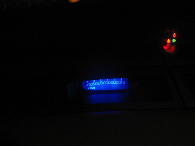

voila le TDB fini,mais apres different test,il manque un peu de luminosité,dans un endroit sombre ca va ,mais des que l'on est dehors c'est limite.
je vais regarder ca de plus pres,et essayer d'avoir des leds haute luminositée,ou des lampes
w5w pour faire des tests.

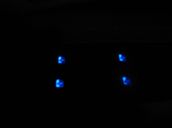

Compte tour Installé
Leve vitre avant Gauche et droite
la c'est simple il suffit de declipsé le support noir qui maintien les 4 boutons,par un petit tournevis plat,ensuite sur les support de bouton il y a 2 clips,qui permette de deloger les boutons du support.
il ny a plus qu'a declipsé les boutons poussoir et l'on a acces a la led orange qu'il faut remplacer par une led bleu.
