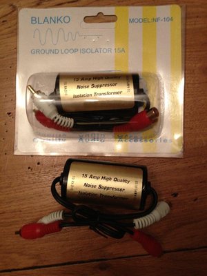

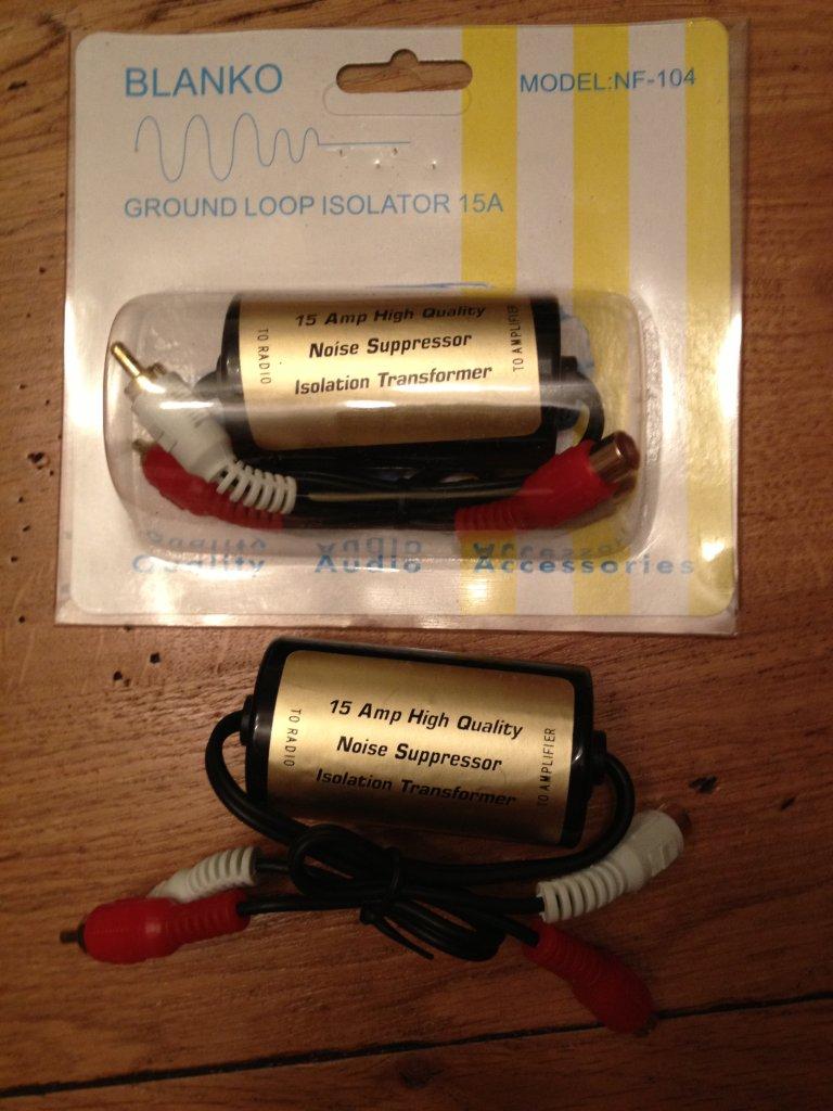

J'ai donc commandé le filtre sur ebay (FILTRE ANTIPARASITE DE LIGNE R C A)...
Je l'ai monté (par contre, en sens inverse de celui indiqué entre entrée/sortie, car j'avais soudé les prises RCA mâles et femelles dans l'autre sens, je pense pas que ça ait de conséquences...)... et bien nickel !
Alors qu'avant j'avait une sérieuse perte de puissance sonore et des parasites quand je mettais mon iPhone en charge en même temps que connecté sur la prise AUX de l'ampli, et bien avec ce filtre : plus rien : plus aucune perte de puissance, et un son nickel, même en poussant le volume, et en accélérant...

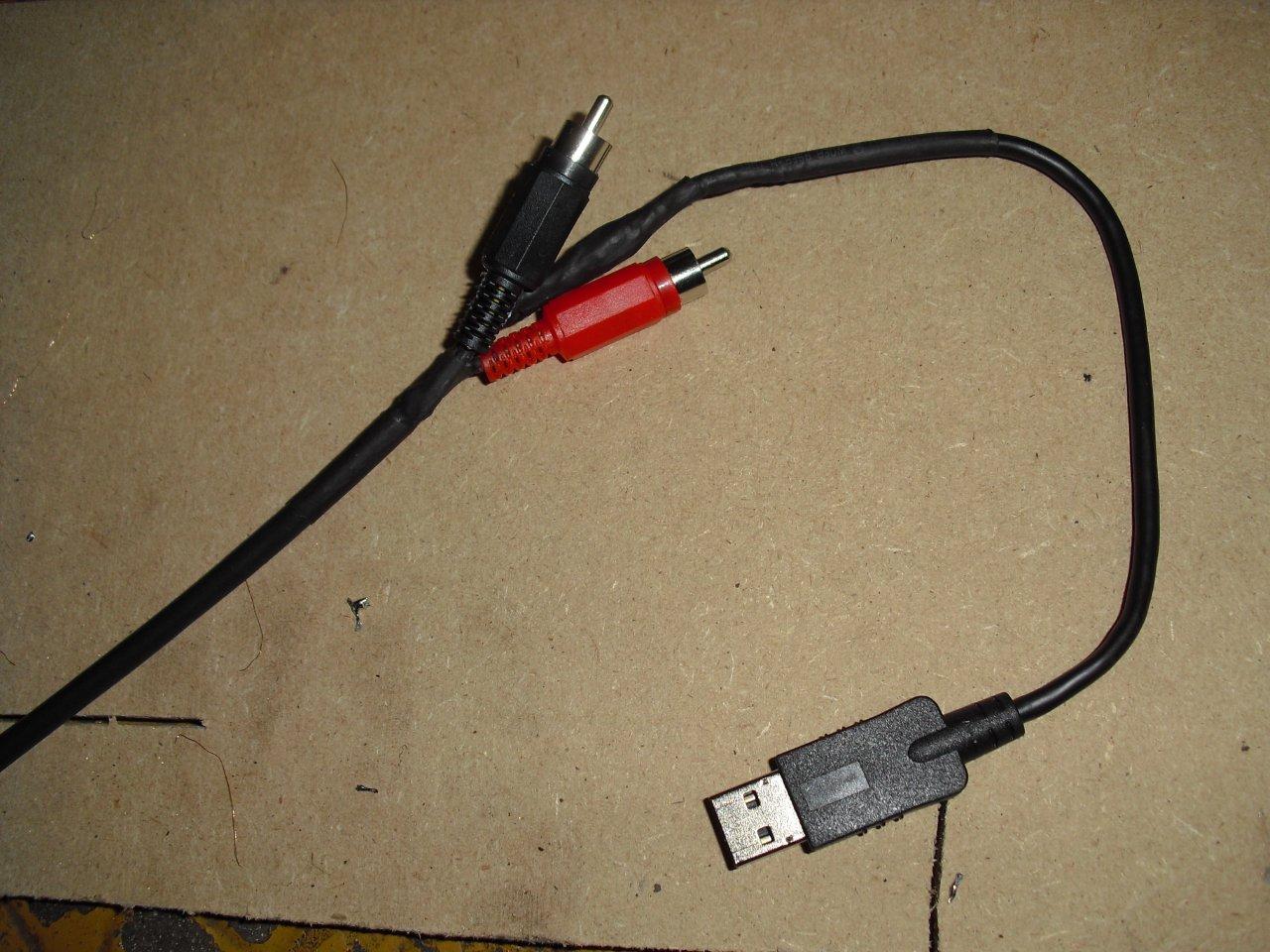

Je compte faire un tuto, car je suis en train de réaliser une prise iPhone unique pour la charge et le son...

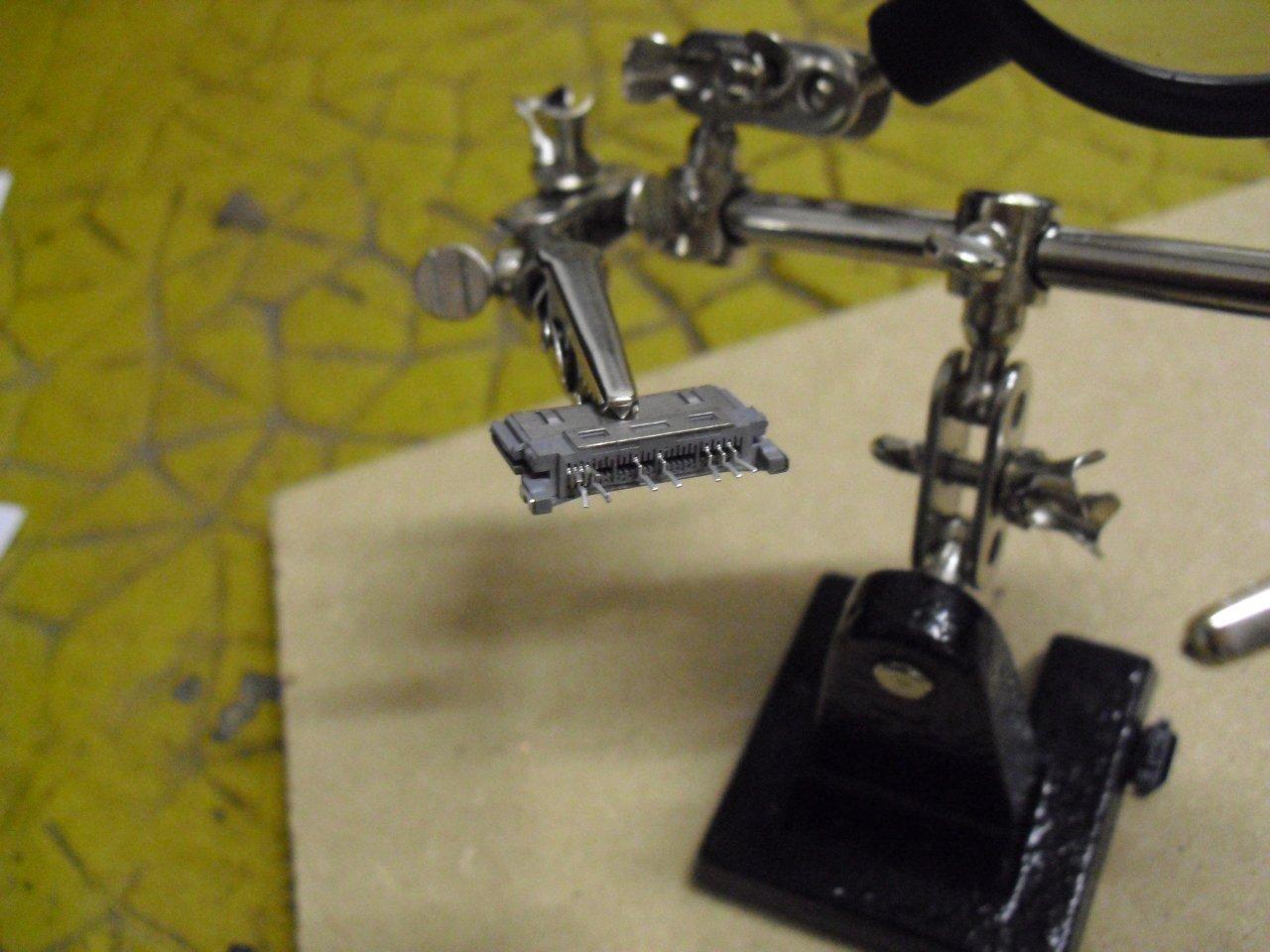

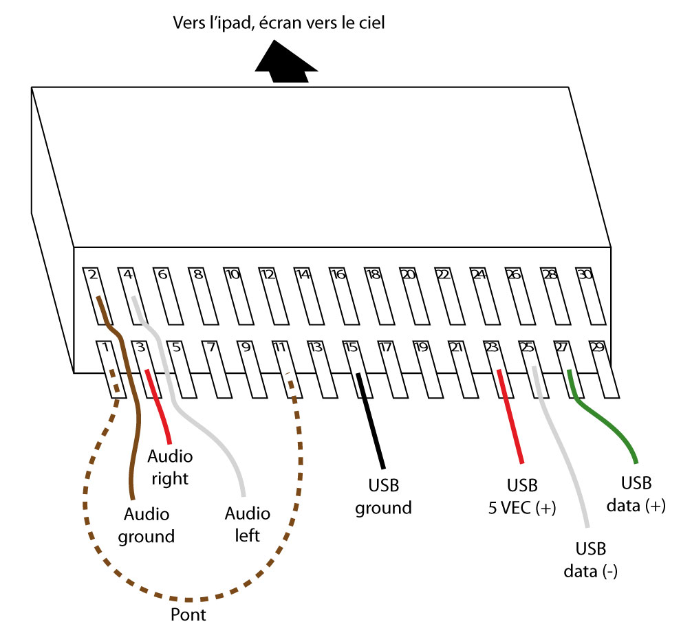

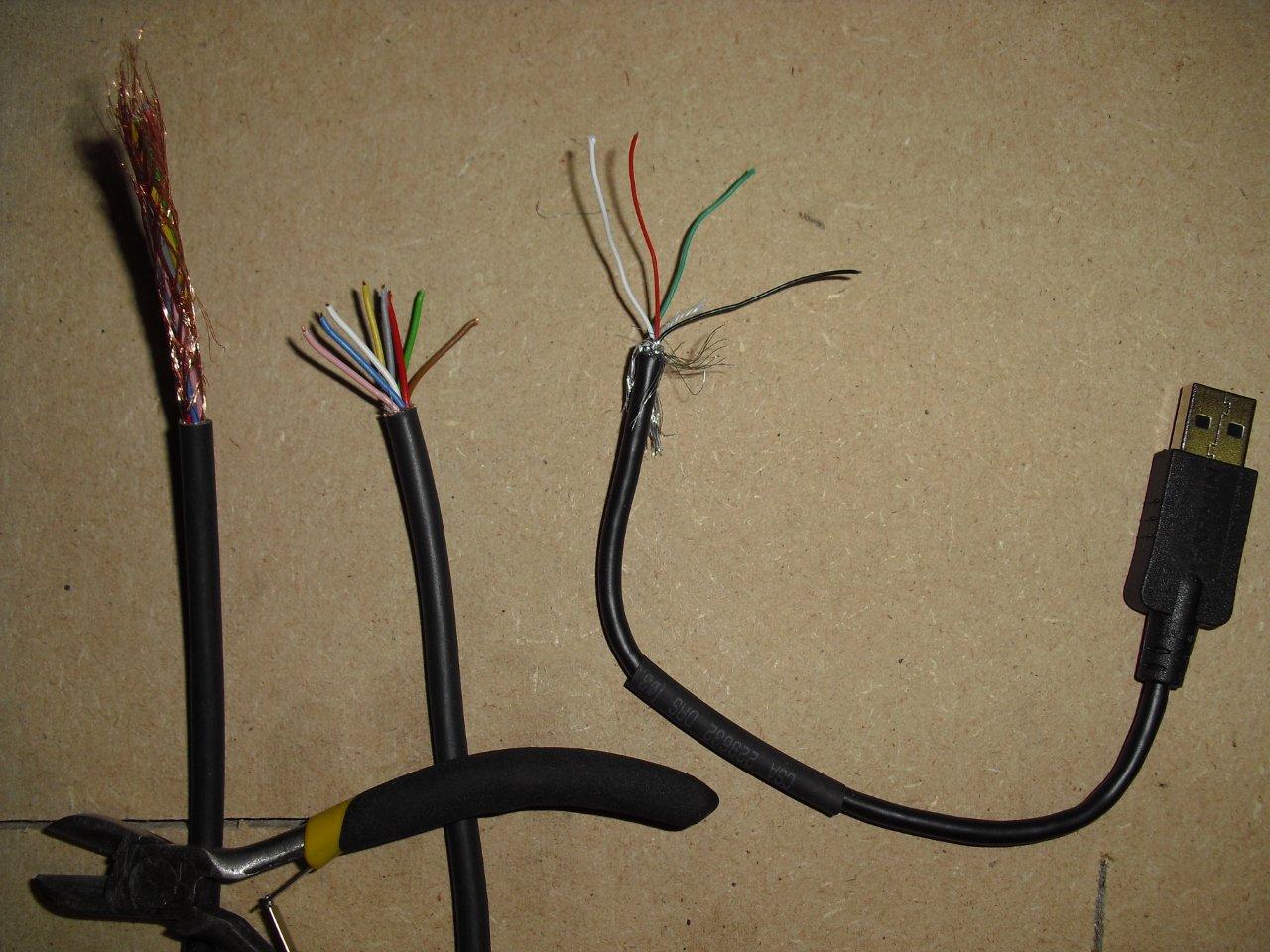

Bah, il y aura pas de tuto tout de suite, je me suis pris la tête une partie de la nuit pour tenter de souder la prise iPhone comme vu sur quelques tutos sur le net... ben ça marche pas ! j'ai tenté quelques modifs, ça n'y a rien fait... Si quelqu'un a une idée, je suis preneur... Pour l'instant, j'ai un jack femelle à l'arrière de la console centrale (à côté de la prise accessoire), un fil intégré pour le coyote qui ressort côté petite vitre gauche, un autre pour l'iPhone (un cable d'origine avec prolongateur USB), et mon garmin intégré... le tout alimenté par 2 prises allume-cigare cachées derrière le lecteur CD, avec un adaptateur à 2 prises USB pour coyotte et iPhone... et mon filtre antiparasite...
J'ai préparé l'arrivée d'une seconde prise jack ou de la ligne iPhone si j'arrive à la brancher...
C'est plus propre qu'avant (plus de fils qui traînent), mais je suis pas content de mon échec...

Avec un petit schéma pour comprendre tes idées ? .....
- Messages : 1635
Re: Et on reparle du connecteur AUX ...
Oui, en effet... Voici :
- Messages : 4860
Je suppose que c'est la partie recharge qui ne marche pas ?
- Messages : 1635
Bah les deux mon capitaine...
- Messages : 4860

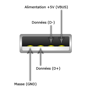

Bon on commence par l'alimentation :
Valeur de Tension sortie alimentation (usb si je m'abuse environ 5 v dc).
valeur de Tension sur la prise iphone (Surement beaucoup moins car longueur de fils importante ).
- Messages : 1635
J'ai pas fait toutes ces mesures...
Voici celles mesurées (entre prise et la caisse de l'avantime comme masse) : +5,26V et environ 3A... Valeur identique en tension, mais intensité moindre sur un câble compatible plus court...
- Messages : 4860
La valeur de 3 ampères me surprend
Sur le web, on parle plutôt de 500 Ma à 1 ampères....
Tu as 5.26 v sur la prise de l'iphone, iphone branché si j'ai bien compris ?

- Messages : 1635
Euh, tu me mets un doute... Dans les deux situations je pense...

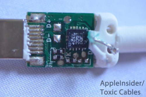

Orignal a éclaté une prise compatible iPhone... il y a un petit circuit imprimé avec des composants... Sûrement une explication pour la charge ?
Le mystère reste entier sur le son...
