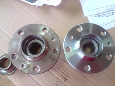

Samedi matin, motivé comme un malade, je vais acheter mon roulement chez un vendeur de pièces auto. Il a bien un roulement. Et sur l'emballage il y a même écrit : "Espace / Avantime". SUi trop jouasse et l'achète pour 200€.
L'après-midi, démontage et tout se passe à merveille. Au remontage ... ça rentre pas facile. Pas grave on va y donner quelques coups de maillet avec la douille de 32. ben ça rentre toujours pas ...
Par contre je n'ai eu aucun problème pour remonter l'ancien :(
J'espère qu'ils vont me reprendre la pièce ...
Du coup, sur OSCARO je prends bien le SKF VKBA 3497 ou le SNR ci dessus ??

Ça rentre sans forcer à la main .....
Vérifie la côte du roulement avec un pied à coulisse. ...
Re: [FICHE n° 117] Remplacement roulement arrière
Publié : 12 juil. 2017, 23:05
par Spaza
Côté interne roulement snr 29.8 mm.
Publié : 13 juil. 2017, 00:01
par Spaza
30 mm semble la côte standard. ..

Pièce commandée en suivant les conseils de Spaza.
Et en plus ils m'ont repris le roulement chez AD !
A suivre

Roulement reçu et monté sans difficulté.
