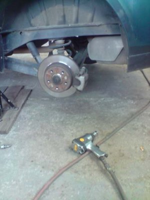

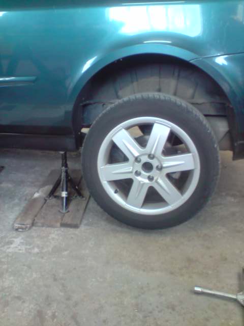

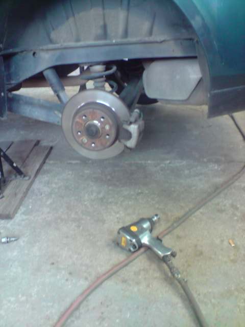

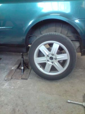

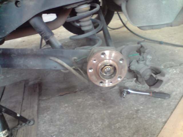

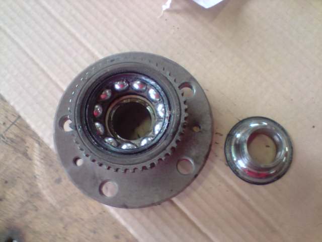

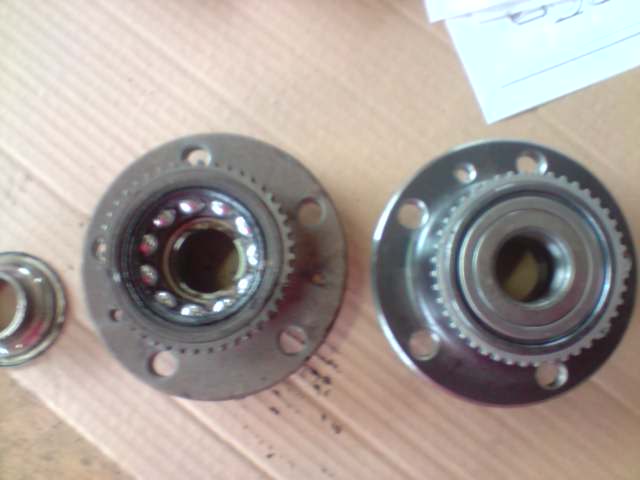

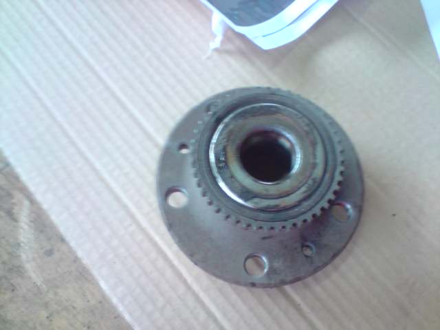

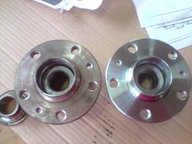

Voila mon petit commentaire, merci maitreti pour l'insertion de ces photos :
Dans un premier temps, mettre la voiture sur cale (vitesse enclenchée)
Puis démontage de la roue , des freins(changés par la même occasion), du disque (cle torx nbre de vis 2)

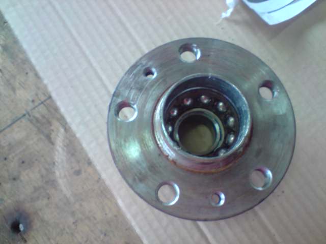

et extraction du roulement qui est sorti sans forcé.
On remarque sur la photo l’état du roulement qui n'a que 124 000 km .
J'ai remarqué que le roulement n’était plus étanche (plus de graisse donc bruit dans l'habitacle)
Pour le changement des 2 roulements et plaquettes de freins le temps est de 1h30 environ alors que Renault prend 2h de main d'œuvre pour un roulement .
Économie faite 600€ environ.

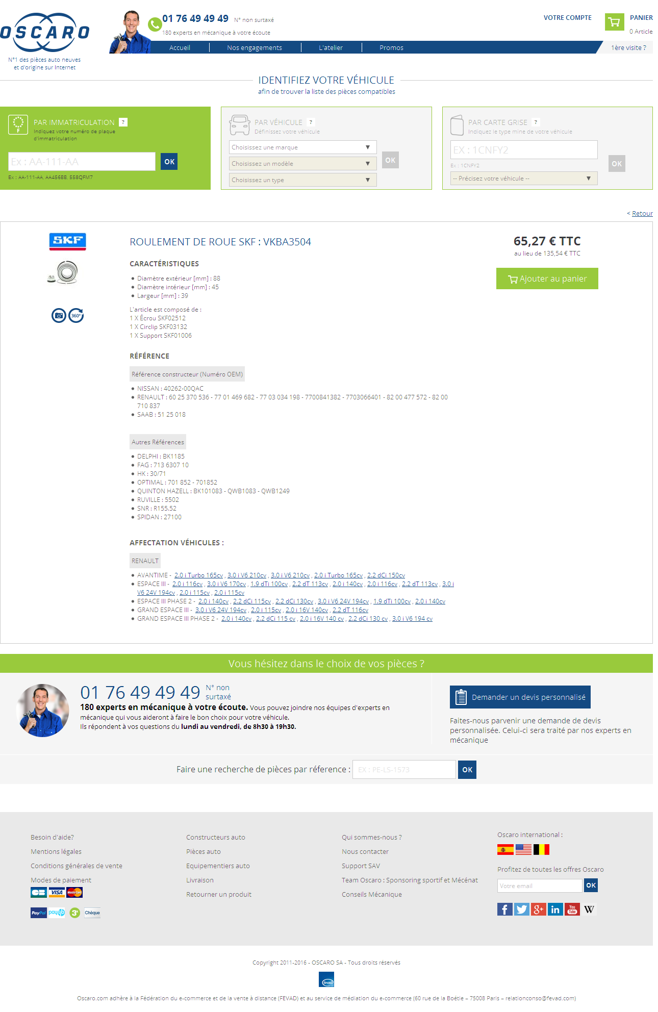

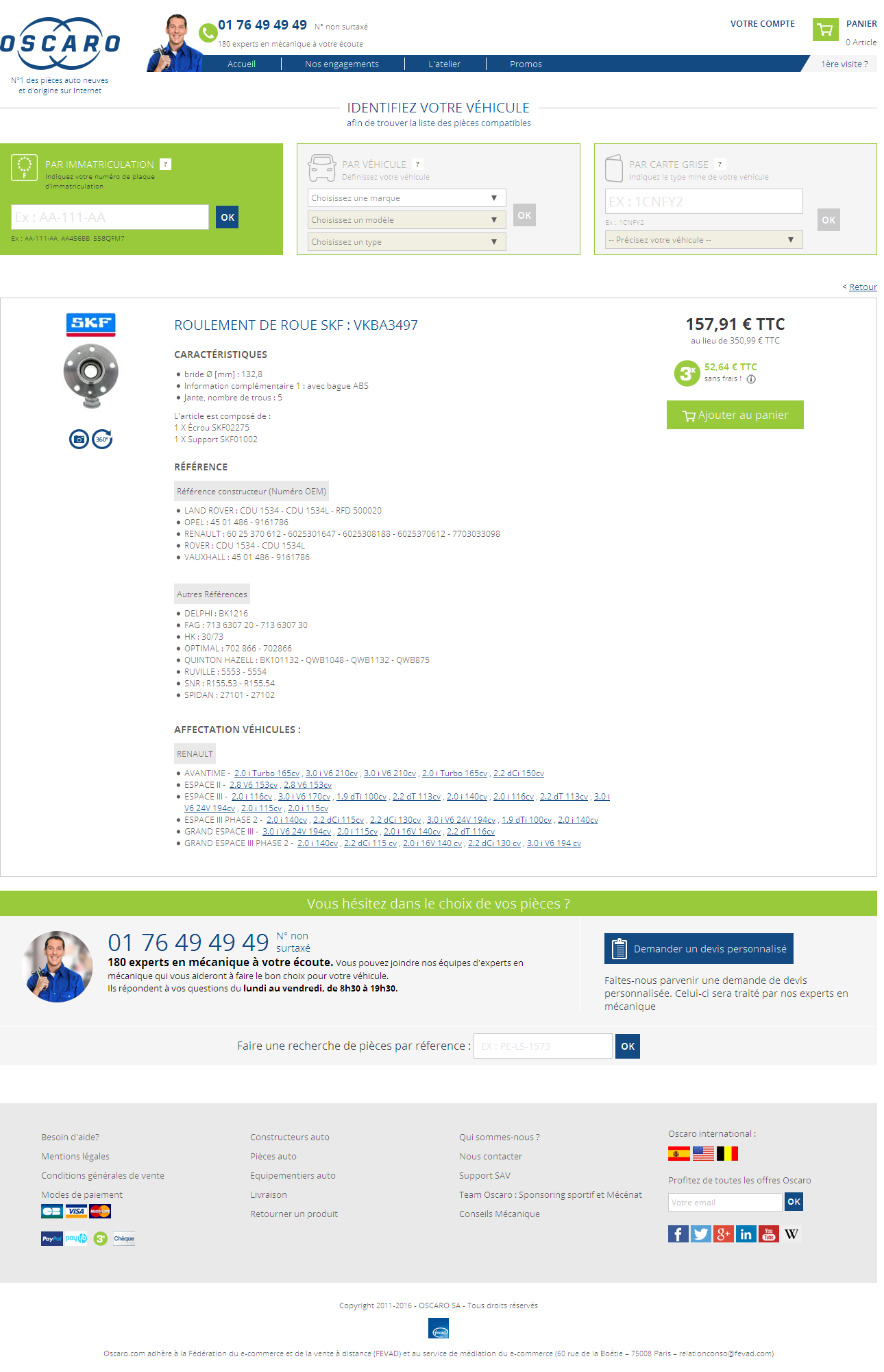

Sur le site oscaro, il y a 2 references pour les roulements ar, laquelle est la bonne ref pour un V6 DEOT?
SKF VKBA 3504
soit du RENAULT 77 01 469 682 - 60 25 370 536
ou SKF VKBA 3497

Je viens de regarder sur ma commande de juin 2010 pour le roulement arrière : c'est noté : SKF Roulement de roue - VKBA 3497
tarif 159,29€ TTC hors port.

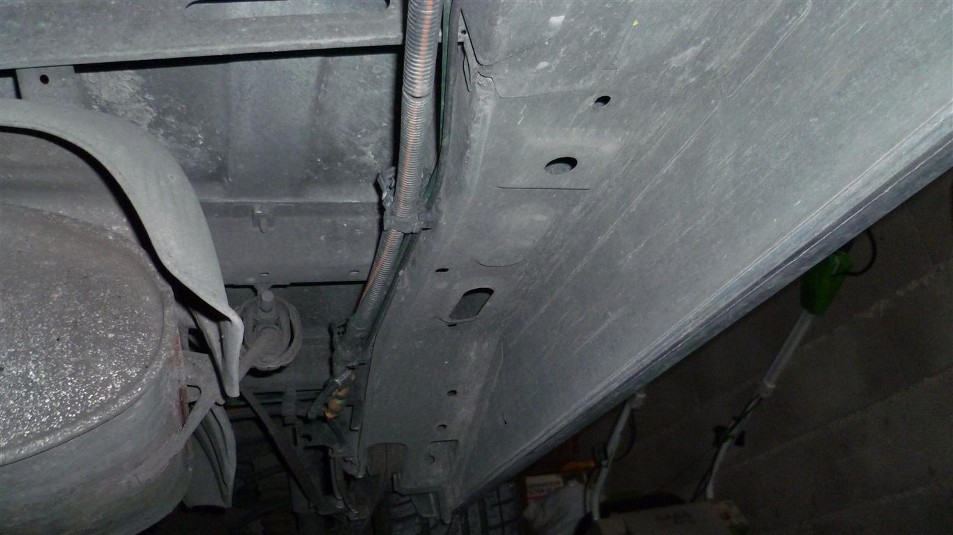

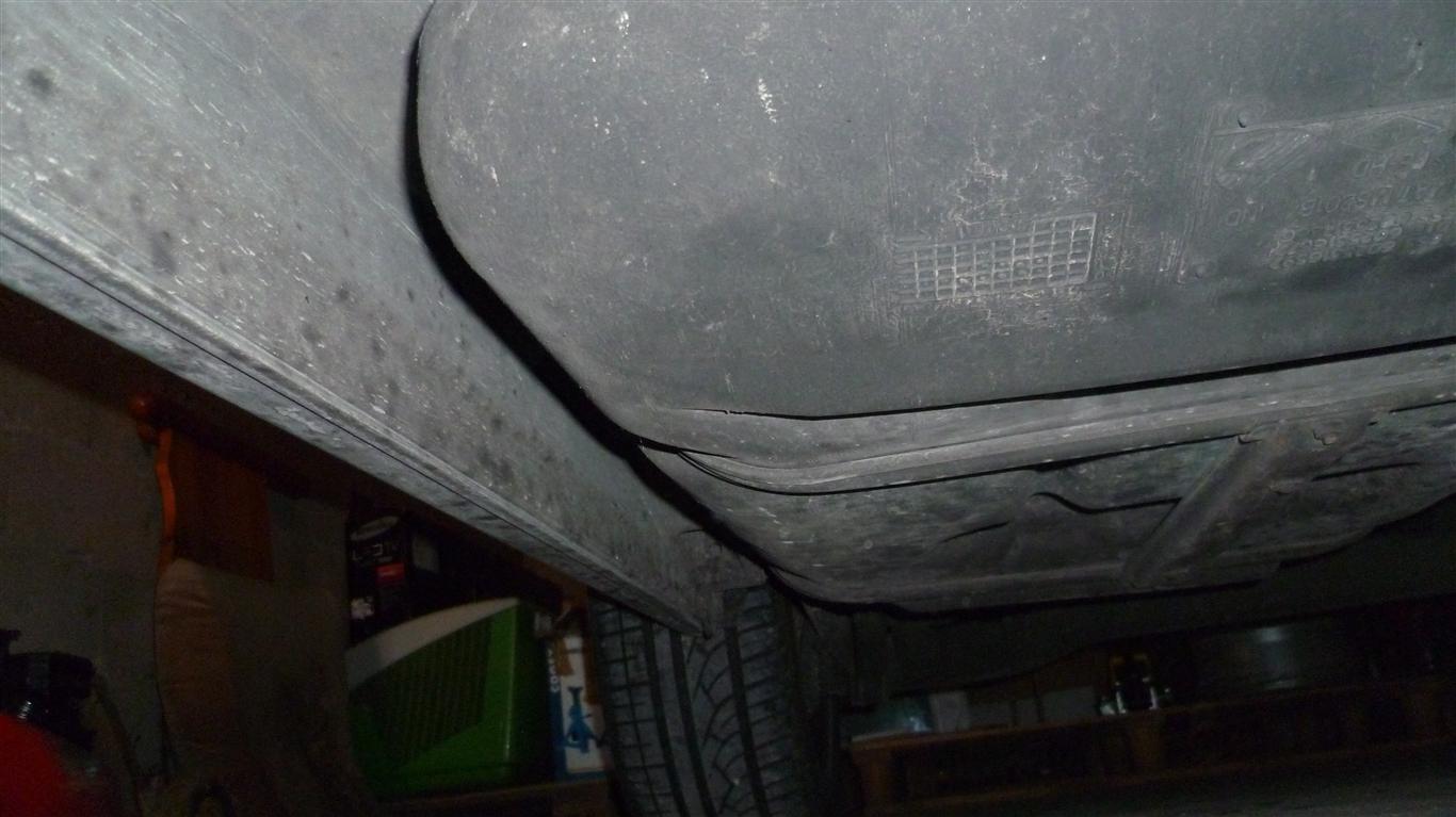

J'ai une question toute conne (encore)
Sur le précédent vaisseau, je n'ai jamais compris comment on faisait pour lever l'arrière avec un cric et mettre une cale vu que le seul endroit "porteur" est justement l'endroit utilisé par le cric.
Designer du Site
Messages : 993
Re: [FICHE n° 117] Remplacement roulement arrière
Message par OASIS »
ok j'essaye de prendre une photo du dessous demain.
Si on peut indiquer les zones porteuses , ça peut servir dans les topics dans les préparatifs "levage de la voiture".

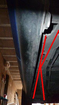

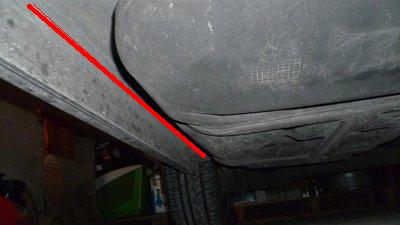

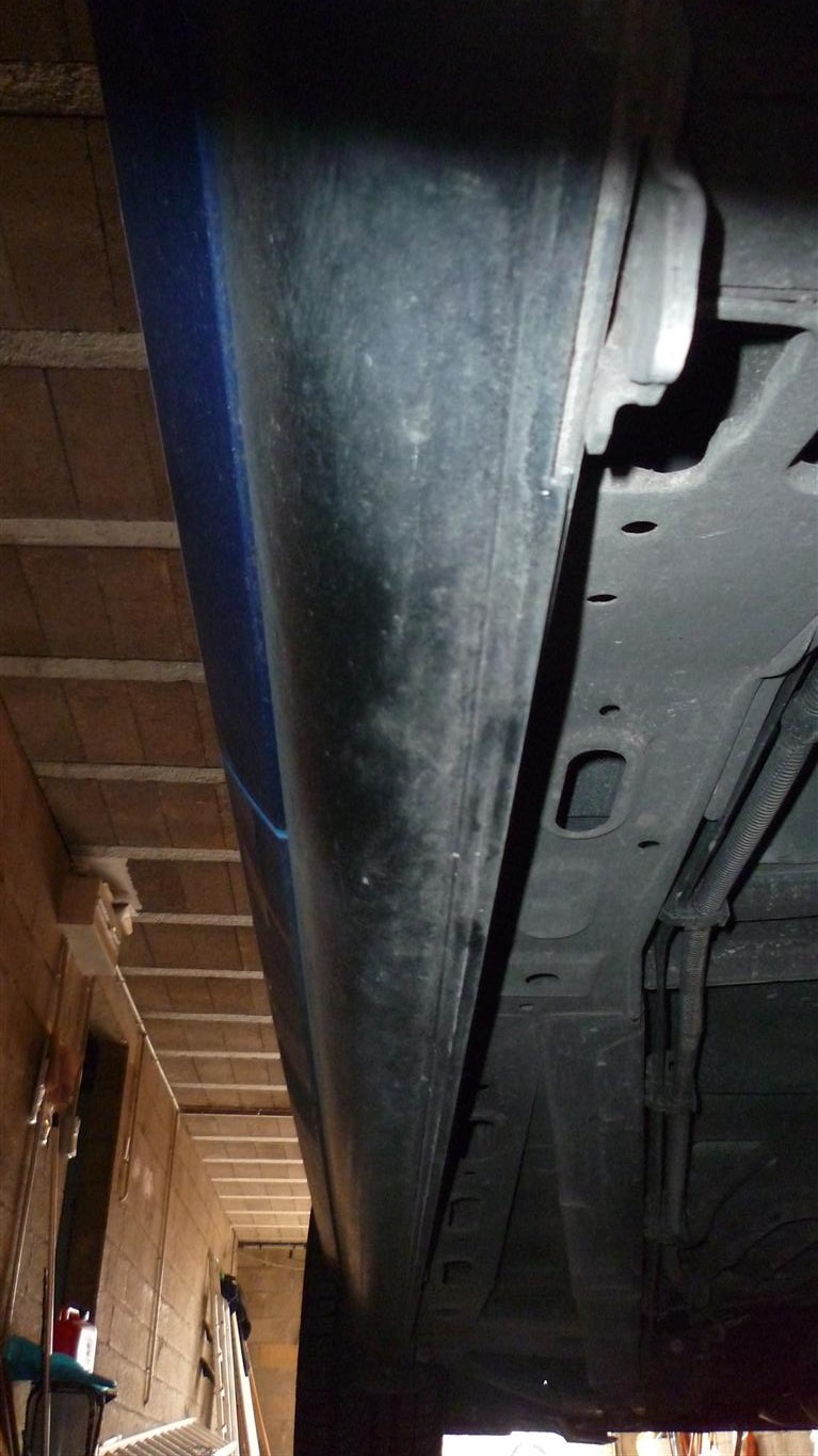

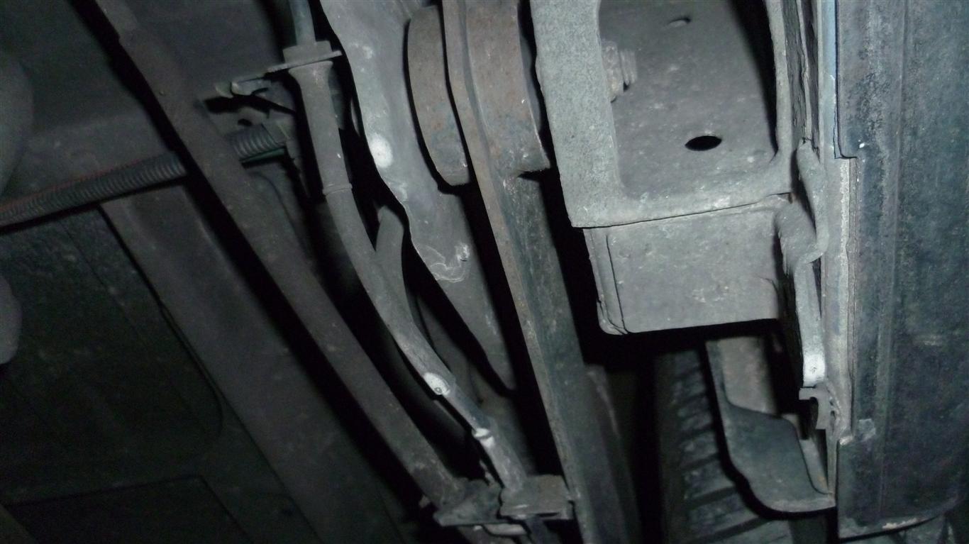

Voici quelques photos de l'arrière histoire qu'on m'indiquer les zones où je peux poser le cric et, une fois la voiture levée, positionner une chandelle.
Merci !
Emplacement repere du CRIC
Emplacement repere du CRIC (gros plan)
Vue en direction de l'avant
Vue en direction de l'arriere
Et de l'autre coté ?
Tu peux t'appuyer partout où c'est rouge en intercallant un petit tasseau en bois pour ne pas marquer les tôle ou enjamber des trous.
P1010240 (Medium).JPG (30.39 Kio) Consulté 17576 fois
P1010238 (Medium).JPG (28.92 Kio) Consulté 17576 fois
P1010224 (Medium).JPG (33.72 Kio) Consulté 17576 fois
P1010223 (Medium).JPG (33.46 Kio) Consulté 17576 fois
P1010221 (Medium).JPG (32.79 Kio) Consulté 17576 fois

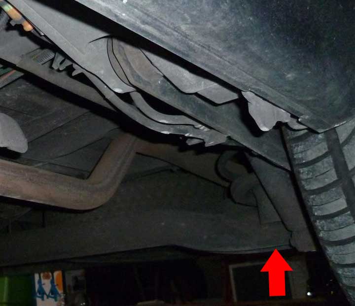

Donc sauf erreur de ma part,
tu lèves la voiture assez haut avec le cric d origine (par exemple) et ensuite tu positionne une chandelle (presque en contact) avec l endroit marqué par ma flèche rouge.
Ensuite tu descends le cric afin que la voiture vienne se reposer sur la chandelle.

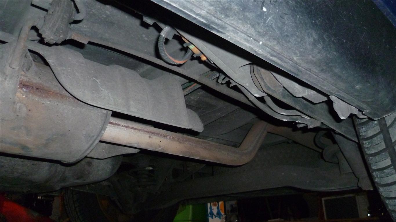

2 réponses dans la même seconde ;)
Note que notre point commun sur le train arrière me semble le plus ''raisonnable''
Designer du Site
Messages : 993
Message par OASIS »
Super ! Merci les gars.
J'avais peur que ça s'enfoncer en dehors de la zone prévue pour le cric et j'ai bien noté qu'il faut éviter les contacts direct en utilisant un bout de planche bois.
La partie du train arrière que MaitreTI privilégié, c'est quoi ? Une barre stab ? (c'est pour ma culture générale...)
C'est le fameux essieu semi rigide à section ouverte en trèfle breveté par Matra et présent sur l'espace 3 et l'AVT.
