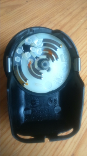

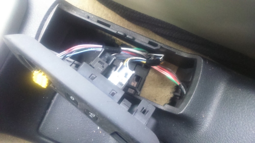

J'ai tout d'abord démonté le bouton une fois retiré de la console centrale : Je l'ai démonté, c'est pas très compliqué : Les contact sont bons. J'ai seulement redressé un peu les petites languettes
du centre qui étaient un peu moins relevées que les autres. Mais rien à faire il ne veut plus bouger.

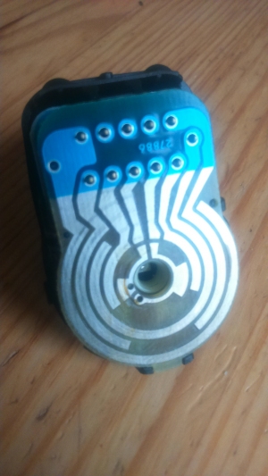

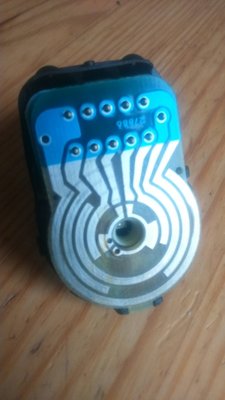

Ce bouton de commande, vu l'état des pistes du ci, n'est pas en cause de ce coté. Il reste à voir le deuxième ci, avec dessous les diabolos qui commandent les mouvements, voir même les connections des trous métallisés des deux ci, avec les broches ou ils sont enfichés.
Au cas ou, si tu as besoin d'un "lève-doute" je peux te faire parvenir un bouton de commande en état, pour essais. Si besoin mp
Regarde quand même avant,
la connectique du brochage, sur le bouton de commande, avec un coup ne nettoyant contacts, ça ne mange pas de pain
Pour les trous métallisés embrochés, si tu veux sécuriser les contacts, une touche de laque d'argent, sur chaque broche, lors du ré-embrochage ( faut sortir chaque ci avant!), ne peut que faire du "bien".
Il semble que ce soit plutôt coté module du rétro, que ce situ ton PB, voir connectique aussi.

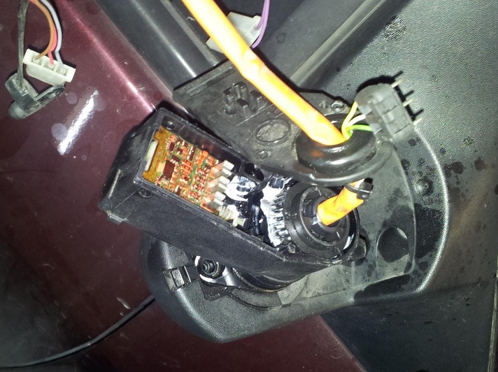

- Messages : 735
Re: Repliage des rétroviseurs électrique
Bon rétroviseur en pièces détachées, reste plus qu'à tester les connexions et le module, mais j'ai pas trop envie de démonter le rétro neuf pour inverser les modules...peut-on le tester autrement ? Merci.Alaing a écrit :Merci pour le tuyaux. Avec le rétro neuf ça marche parfaitement, il se replie d'ailleurs plus vite que celui de gauche qui est d'origine. Je vais démonter l'ancien rétro pour voir de plus près ce qui se passe à l'intérieur. On entendait un léger clac-clac venant de l'intérieur du rétro lorsque j'agissais sur le bouton de commande...ag17 a écrit :Il semble que ce soit plutôt coté module du rétro, que ce situ ton PB, voir connectique aussi.

- Messages : 1861
Oui bien sûr, la connectique permet de raccorder le moteur directement, sans passer par le module électronique d'arrêt( le moteur peut rester sous tension en butée, sans dommage ). Si cela fonctionne , pivotement et arrêt sur la butée mécanique soit AV ou AR, le PB provient bien du module.Par contre si des bruit "bizarre" se font entendre, il faut ouvrir, pour voir dans le moto-réducteur, l'état des différents engrenages ainsi que la lubrification de l'ensemble. Voir les photos de l'engin en morceaux
