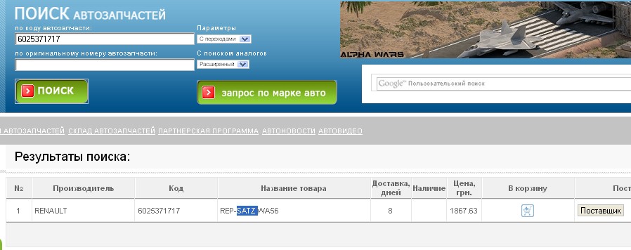

ag17 a écrit :La référence matra :60.25.371.717 est encore disponible pour environ 65€.
Si quelqu'un ici se débrouille en russe, il semblerait que cette référence soit présente ici :
http://www.dinol.mk.ua/search.php?codz= ... =21&sub=12
1867.63 roubles soit environ 26.60€

Cette référence "était" disponible il y a 4 ans pour ce prix (65€), et depuis je ne sais pas :?: . Le dernier prix aperçu sur un fofo était de 75€, mais je ne sais plus quand :!: .
Un élément favorisant la panne de ce module, est le durcissement du mouvement de la chaine de rotation de l'ensemble ( du moteur électrique ...jusqu"au pivot). Le module travaille proche de la limite du déclenchement (butée mécanique) et vieillit plus vite. N'oublions pas que beaucoup ont passé plus de dix ans et qu'un démontage avec lubrification des différents constituants abaisse de beaucoup la valeur du I absorbé et en principe fait vieillir moins vite le module :wink: .
Re: Repliage des rétroviseurs électrique
Les 75e c'était le mois dernier. Je ne l'ai pas pris du coup.
