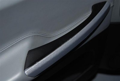

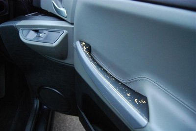

par OASIS
Un exemple me concernant en noir... avant et après...
avant...
avant...
après...
après...
