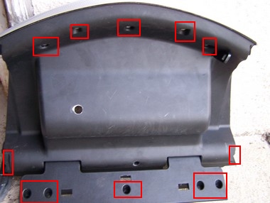

Pour démonter la casquettedu TdB : 4 ou 5 vis torx sous le cache avec la plaquette de la finition qui se déclipse
Ensuite tu fais comme j'ai indiqué un peu plus haut
L'écran apparaît il est tenu par 3 vis sur les côtés
Pour démonter l'écran, faut enlever les vis, rien de plus simple ;)

apres avoir declipsé l'enjoliveur privilege au fond de la boite a gant, on a acces a 5 vis (en bas sur la photo),pour liberer l'ensemble de la casquette GPS.
puis a partir de cette photo
Demontage Casquette GPS-R.jpg (52.82 Kio) Consulté 11049 fois
on retire toutes les vis.
