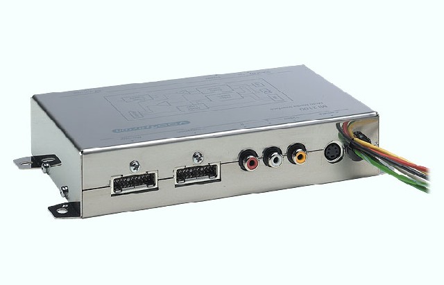

avec les modules
MI2100
Documentation ici
MI2200
information produit ici
Documentation ici
ces modules permettent de connecter des appareils video,en connection composite (rca jaune),
1 entree video ,1 entree camera de recul,1 sortie ecran pour le MI2100
2 entree video, 1 entree camera de recul,2 sortie ecran pour le MI2200

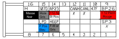

ainsi recuperer sur le connecteur r303 (connecteur rouge et blanc dans la console centrale)
les alimentations :12v ap contact,masse,12v permanent
les signaux : vitesse,marche arriere,feux de croisement
et les relier au connecteur iso a l'arriere de ms5200

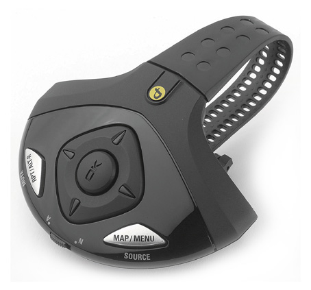

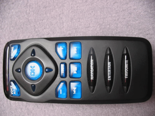

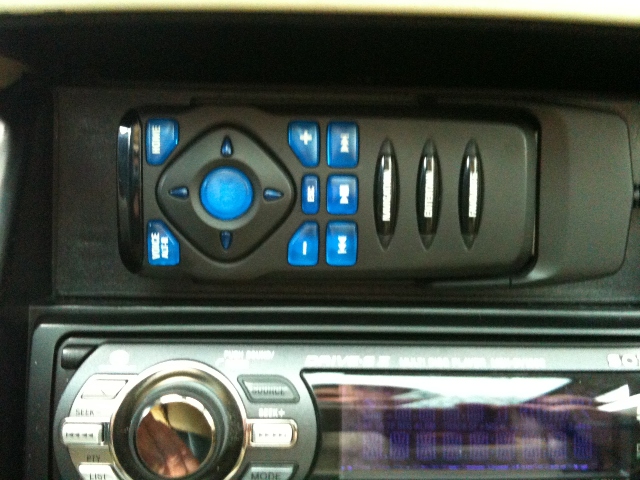

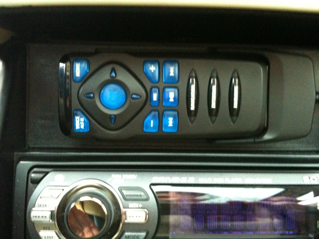

contrairement au carminat,toutes la gamme vdo se pilote avec une télécomande
celle ci est avec un support filaire ou soit a infrarouge (mais impossibiliter de l'utiliser en mode infrarouge avec l'ecran du carminat)
seule un module infrarouge complementaire CA1106 permetra d'utiliser la telecomande hors de son support

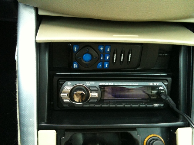

de ce fait il a fallu fixer le support filaire a la place de l'ancien boitier de commande du carminat.
pour cela,achat d'un cache autoradio chez norauto a 5€95,et fixation du support dessus.
cela cache le trou et ca reprend la meme disposition qu'avec le module de commande du carminat.

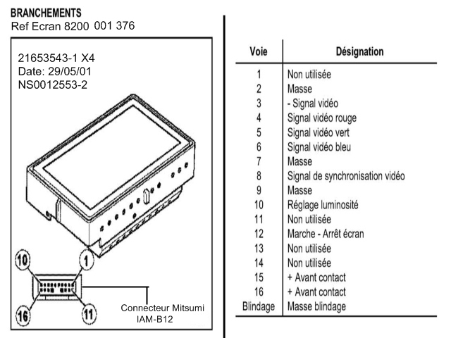

pour que l'ecran du carminat puisse fonctionner avec la gamme vdo,une modification electronique est necessaire
cette modification de l'ecran permet d'adapter le materiel GPS VDO,afin d'activer l'entree RVB,et de ce faite d'avoir un affichage video correct du gps.
Modification de l'ecran Carminat
Ecran Gps Carminat.jpg (31.3 Kio) Consulté 15021 fois
relier la pin 12 a 16 (alimenation +12v) obligatoire pour avoir un affichage
la partie installation est faite ,je posterai d'autre photo de l'install dans l'avantime

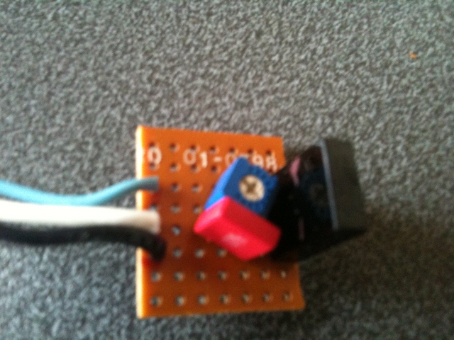

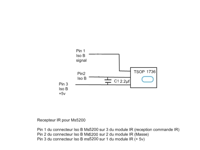

pour avoir tester aujourd'hui le module IR fabriquer comme le plan fournie,celui ci fonctionne parfaitement.
je recois bien les ordre de la telecommande sur le module ir et je commande bien le gps.

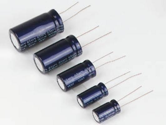

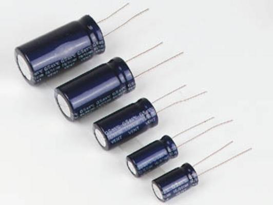

Fabriquer son propre module Infrarouge
1 Tsop 1736 ici 1€40
1 CondensateurChimique radial 2.2µF 16v
Schema Module IR
pour le module IR il faut se connecter sur le connecteur ISO B du ms5200 en :
Pin 1 pour les commandes IR (out)
pin 2 pour l'alimentation masse (gnd)
Pin 3 pour l'alimentation + 5v (+5v)
le ms5200 en iso B pin 2 et 3 fournit du 5v afin d'alimenter le module ir
et pin 1 c'est la que sont envoyez les commande IR au ms5200
Connecteur ISO B Connection
ISO B connection IR.png (9.16 Kio) Consulté 14975 fois
Le Module IR
ce module fonctionne avec les télécomande
RCS5100 (Télécomande au volant)
Documentation ici
RCS5400 (fournie avec ms5200)
Dernière modification par koukiz le 23 mars 2010, 20:45, modifié 1 fois.

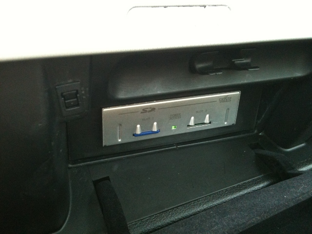

voici les photos de l'installation du gps
Le calculateur MS5200 integre au meme emplacement que le lecteur CD Carminat
Support Telecommande

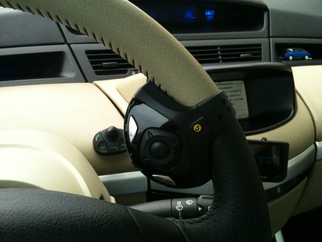

telecommande au volat vdo RCS5100

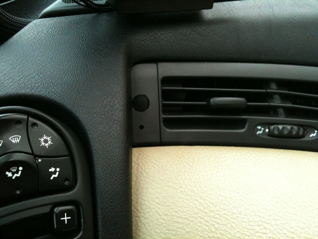

Cateur Infrarouge Integre dans TDB

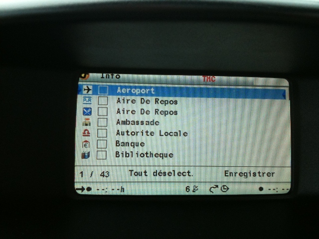

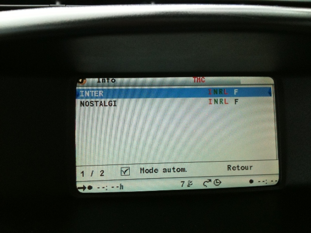

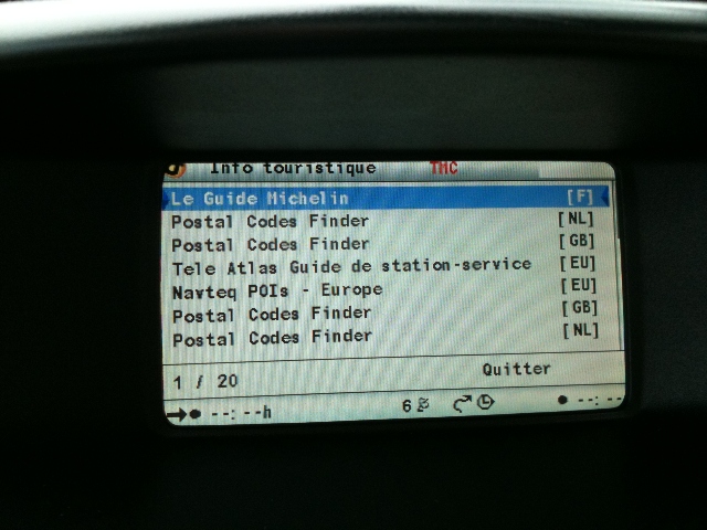

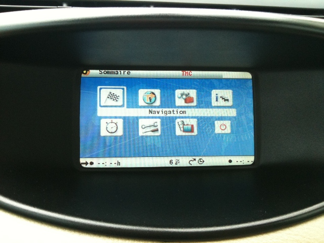

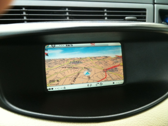

Les menus du GPS
voila ce que l'on peut faire,en gardant le style d'origine,et en ameliorant le materiel
