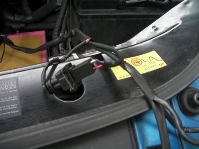

J'ai tout demonté et trouvé ça:
-  Aprés avoir changé et rechangé la polarité du faisceau les pinoches ne tiennent plus dans le conecteur
				Re: Et si on mettait de l'éthanol ....
				Publié : 14 juin 2010, 23:12
				par MaitreTI
				trop fort

				Pour répondre à Mr Brio77 lol
J'ai changé la polarité du faisceau la premiére foi car lors que j'ai mis le contact j'avais 3.5V sur un contact d'un injecteur et 0V de l'autre donc je me suis dit: la poarité 12v doit être sur le 3.5V ..... erreur .....
En demandant à Madame de m'aider j'ai remarqué qu'on balance le 12V 5s sur l'injecteur seulement si on ne demarre pas le moteur donc le temps de tourner la clés et descendre de la voiture le 12V à déjà disparru ......

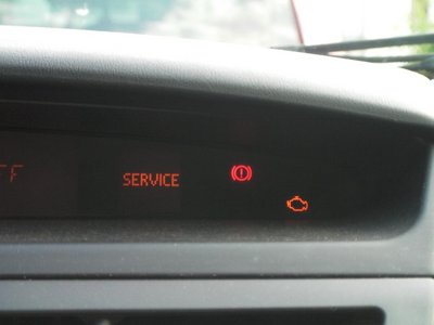

En ce qui concerne le voyant s'était celui là :
-  Dans la doc il dise que s'est le voyant de controle anti pollution et que si il est fixe s'est rien de grave mais que si il est clignotant il y a risque de destruction des catas
				Publié : 15 juin 2010, 08:56
				par brio77
				Donc, c'est bien le voyant diag, il s'allume pour tous les problèmes de capteurs moteur et de cartographie. Genre bobine HS, catalyseur, etc...
