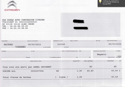

par V6_Steppe
NIC0LAS a écrit :Bonjour
Bon au retour du we une bobine hs...
Donc quoi acheter comme modele je suis un peu perdu. Les valeo chez oscaro c bon ou pas?
Sinon chez citroen quelle reference demander?
Voici ma facture citroen
Bobine crayon
Bobine crayon
Re: Bobine crayon
Publié : 16 juin 2014, 08:02
par NIC0LAS
Merci impec.
